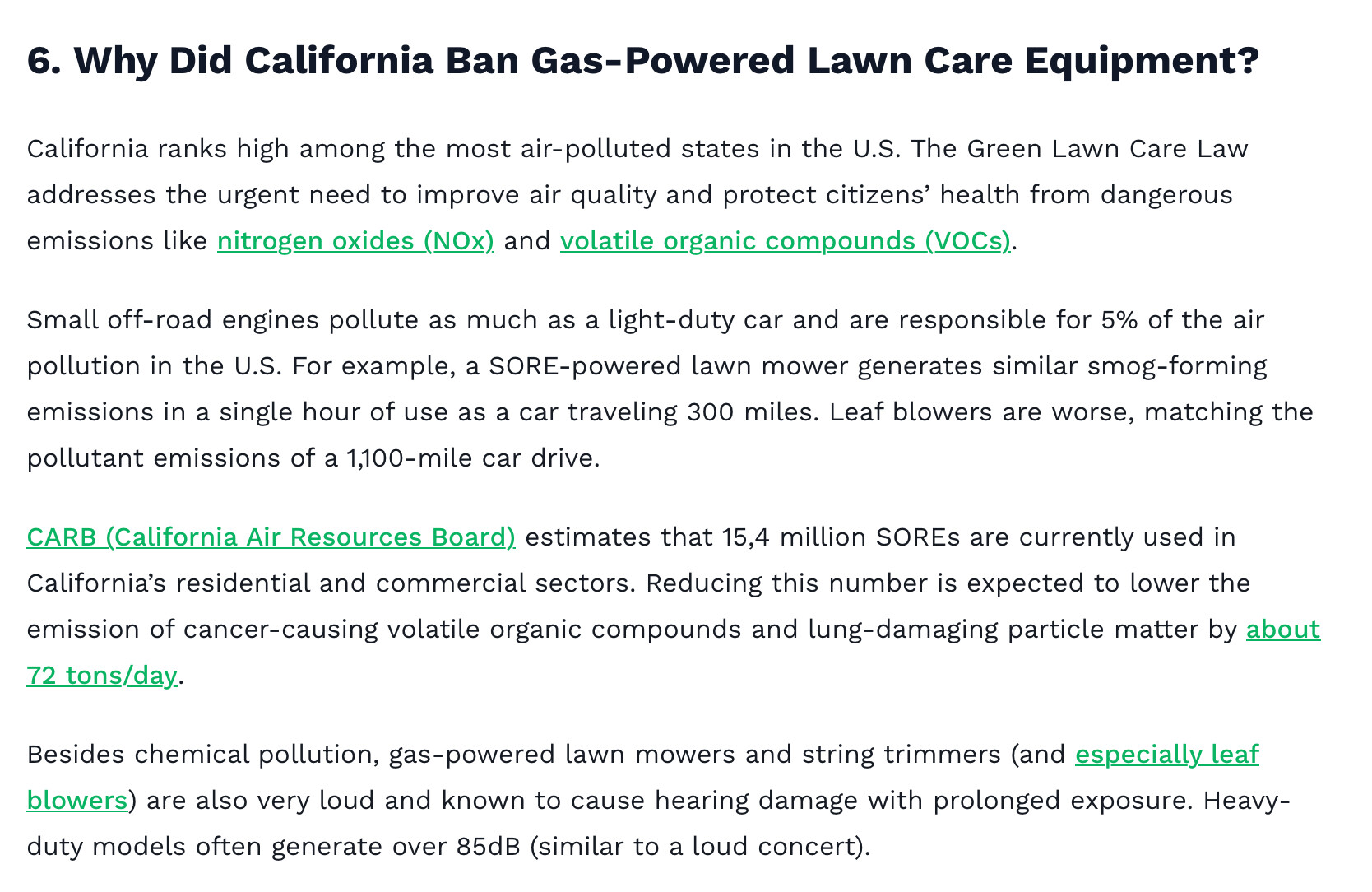

för övrigt är miljöutsläppen från dessa små motorer att betrakta som extrema. sedan förra året är de förbjudna att sälja i californien, av goda skäl. själv har jag kört batteribaserat sedan nittiotalet, en befrielse när det kom, även om blybatterier som gällde då har sina nackdelar.
