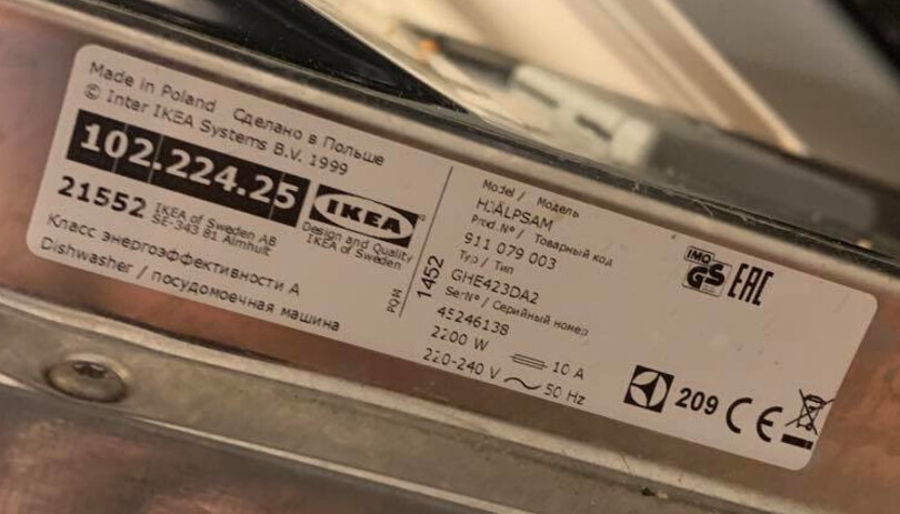

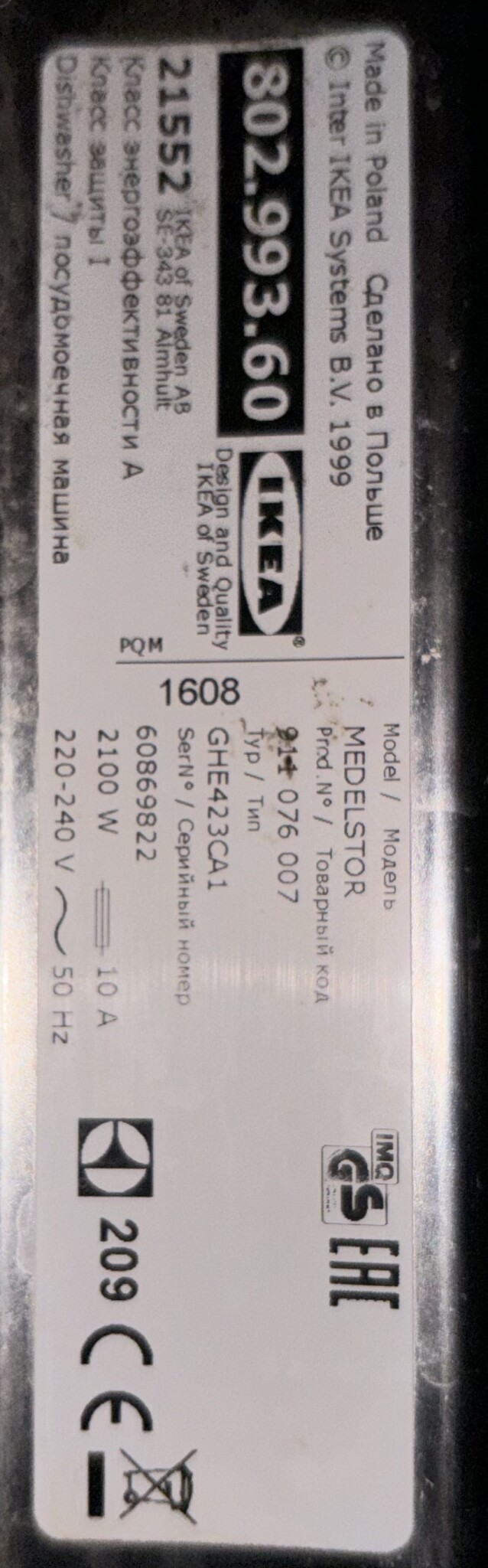

Om du öppnar luckan så stor modellen angiven antingen högst upp (typ graverad i metallen) eller på sidan (brukar sitta en klisterlapp på höger sida av luckan). Iaf om det är en Ikea-maskin.
Edit - typ som på bilden.

Jennie Johansson
Här är modellen. Tror inte den säljs längre på Ikea dock, men jag ska ge mig på nu att öppna botten och se om det fastnat något.

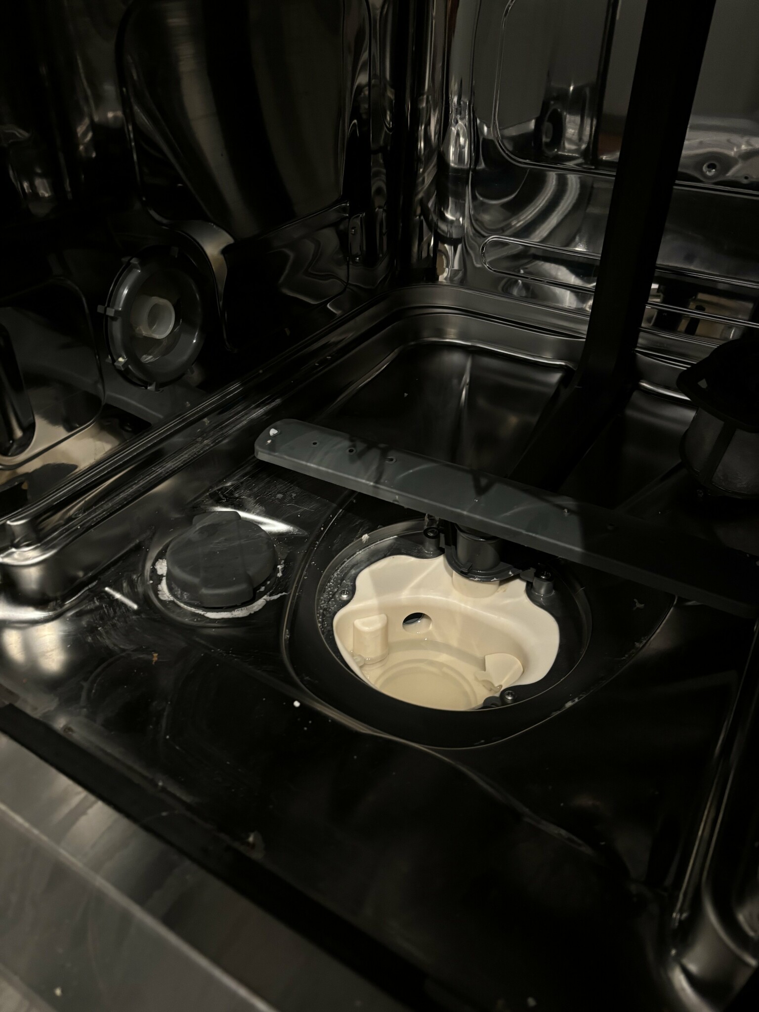

Vilken är avloppspumpen?

du når den efter du tagit bort sockeln
