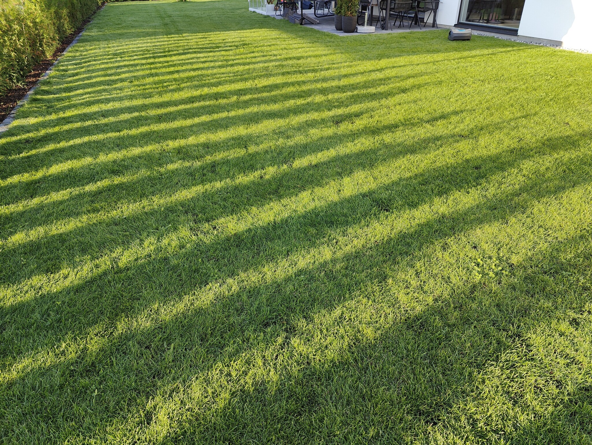

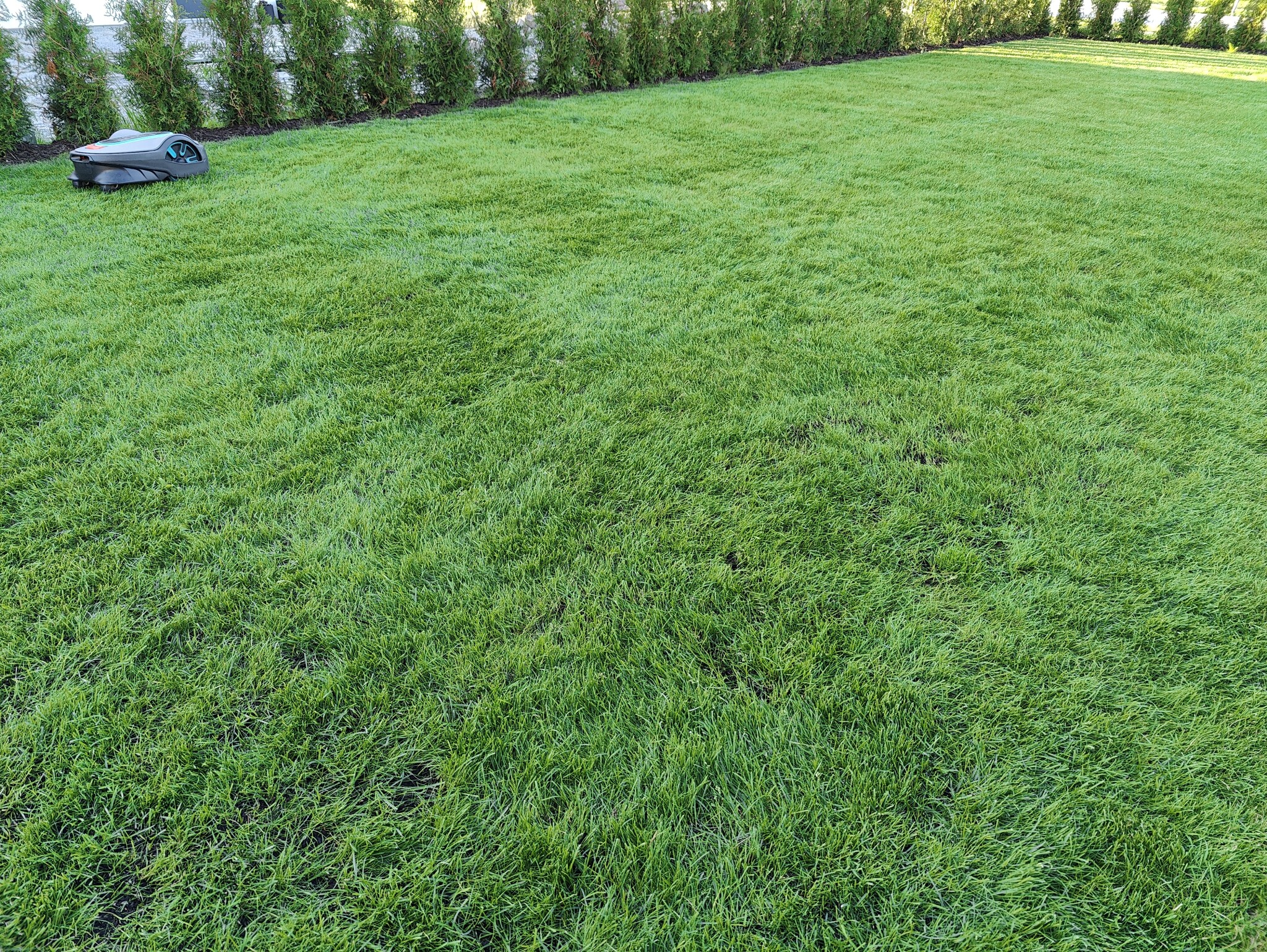

Min ambitionsnivå är väl inte såå hög, men att kunna ha en ogräsfri gräsmatta som kan klippas till ca 30 mm - utan fläckar och partier med sämre tillväxt är väl typ målsättningen.
Mattan rullades ut i juni, och i samma veva anlades Rainbird bevattning som styrs av Gardens smarta system då jag kör en robot som också är från Gardena. Kör 6 st zoner varav 1 st är för droppslang. Jag bad anläggaren om att köra med vält, men det gjordes aldrig då "det inte behövs". Resultatet blev en ojämn (om man är petig) gräsmatta med vissa perfekta partier, och vissa som har mer att önska.
Utöver det så har jag 6 st fuktsensorer och baserar när bevattning ska ske beroende på vad sensorerna meddelar (fukthalt under 50%). Underlaget är stenhård lera i botten med 20-30 cm sandig matjord ovanpå som lades ut i samband med mattan rullades ut. Resultatet av det är att typ allt vatten stannar kvar, och har jag vattnat på natten så är gräsmattan fuktig ända till sen eftermiddag dagen efter. Strumporna blir dyngsura.
Mitt största problem har varit Gardens (skräp) sensorer och smarta system som funkar lite när det vill p.g.a dålig täckning (utlovat 150m men snarare 30m utan hinder) och som default så vattnas det om sensorn inte kan nås. Resultatet av det har varit kraftig överbevattning då vi var på semester i 3 veckor och jag kom hem till en matta med stora gula partier. För mycket vatten = inget syre i mattan.
Såå, nu har jag gödslat med algomin för ca 2-3 veckor sen, stängt av bevattningen och kör bara när solen stekt hela dagen, då ca 30 min per zon mitt på natten. Den har tagit sig bra, men inte perfekt.
Jobbar inom IT och sitter framför en skärm hela dagarna, så att jobba i trädgården har blivit lite en hobby. Målinriktad som jag är så nöjer jag mig inte med halvbra, så jag hoppas att åtgärden med toppdress ska ordna upp fukten. Sen är det nog lite sent att vertikalskära, men det står som nästa på tur. Kanske att jag hinner med lite höstgödsel i typ september.
Angående val av gräs: ja, har också kommit fram till att Rödsvingel är bäst, och min mix innehåller 50% av det. Köpte dock denna mix lite på impuls så det får bli vad det blir. Kan alltid stödså med 100% Rösdsvingel kommande år.

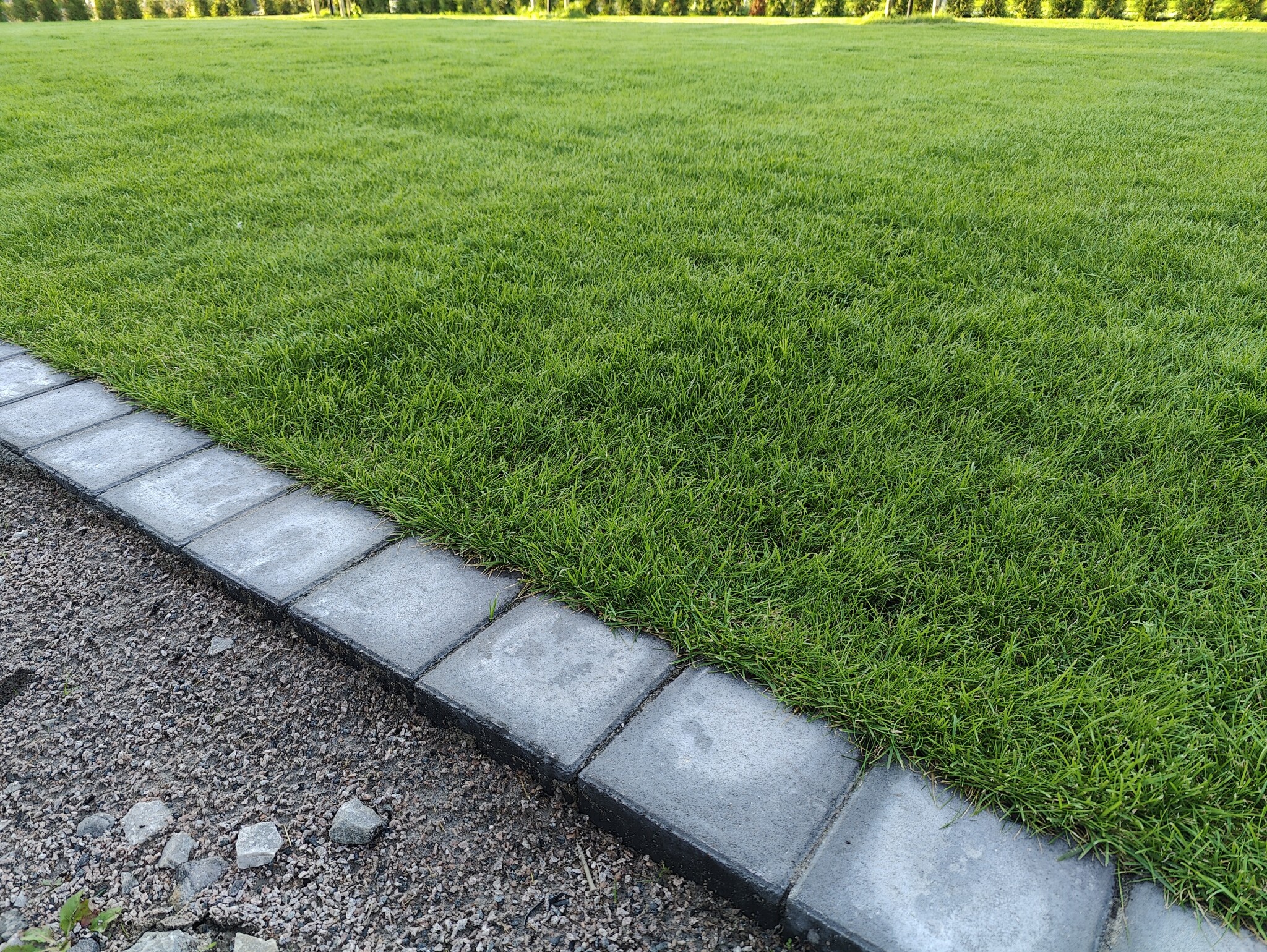

Lite toppdress och vips så blev den lite grönare.F fsn skrev:Skapa eller hitta nån lämplig tråd, alltid kul att se en fin gräsmatta, det låter som att du är förbannat seriös så jag är säker på att det blir en väldigt skarp matta vad det lider.
Rajgräs används väl i princip av två anledninga, antingen är det för snabb nyetablering där ett snabbt raj binder jorden, gör det grönt fort och håller nere andra ogräs medan det jävligt mycket långsammare rödsvingel gror. Det andra är mattor med återkommande skador, det kan tex vara en golf-tee där det slås upp mycket gräs varje dag.
Tänker nästa steg blir hästgödsel i typ oktober, sen lite mer toppdress till våren för att få en bra start.
