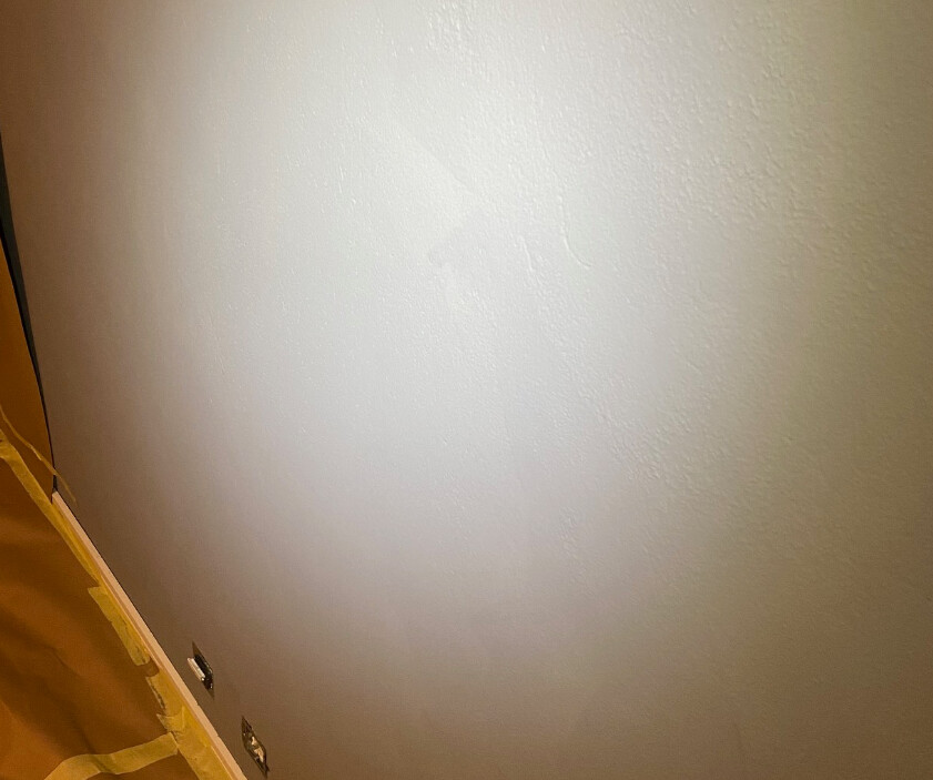

Jag håller just på att måla om ett rum i min källare. Källaren består av två ytterväggar, en betongvägg och en gipsvägg.

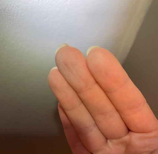

Jag har målat med silikatfärg på ytterväggen och del av gipsväggen (ska bli en fondvägg) och denna pulvriserar sig/kritar sig/ och när jag känner på färgen släpper färg på fingrarna. Se bilder.
Jag vet inte vad den tidigare ägaren har målat för typ av färg på yttervägen men enligt målarbutiken ska det inte spela någon roll om denne exempelvis målat med vanlig väggfärg och att jag sen målar på med silikatfärg.
Målarbutiken misstänkte att det varit för kallt på när jag målat så jag väntade tills det blev plusgrader och så testmålade jag på en bit av väggen men det blev samma resultat. Varför släpper denna?

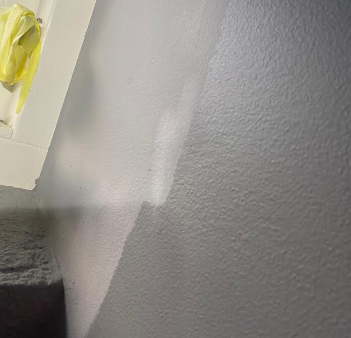

Jag upplever också färgen som rätt flammig och innan jag påbörjade målningen fick jag tips om att silikatfärg inte ska målas ''upp & ner'' då det kan bli randigt, sagt och gjort målade jag kors & tvärs men jag tycker ändå det är färgskiftningar. Även här menade målarbutiken att silikatfärg är lite torrare och därför blir det flammigt, och att det blir färgskiftningar det är bara så det är menar dem. Är det verkligen så?
Så för sammanställning av det hela. Varför blir färgen flammig? och Varför kritar sig färgen?

Målarbutiken vet inte vad dom talar om är det silikatfärg går det bara att måla på ren puts kalk eller gammal silikatfärg. Det finns silikonfärg som fungerar på andra färgtyper. Silikatfärg blir flammig om underlaget suger olika mycket.
