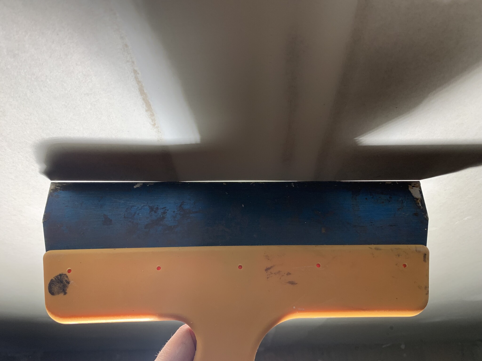

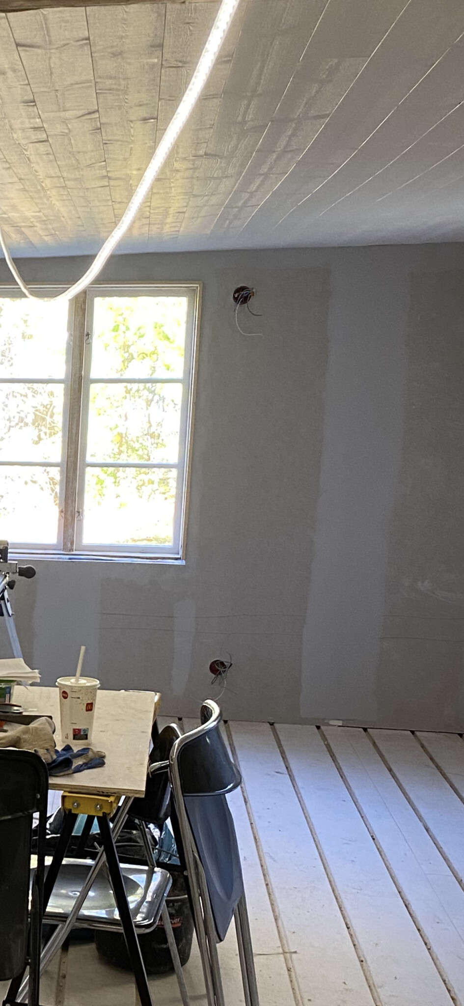

Håller på att spackla ihjäl mig. Har köpt ett hus som ska vi bland annat har tilläggsisolerat. Därför behöver jag spackla skarvarna i gipsväggen men får verkligen inte rätt på det.
Känner jag på skarven så är den tydligt kvar. Och det syns tydligt med denna spackel också efter slipning.
Vad gör jag för fel?
Just nu har jag spacklat ett lager och satt på pappremsa, spacklat, slipat, spacklat och slipat. Har bara spacklat över skarven.

En vän som är målare tipsade mig när jag byggde vårt hus att skaffa den bredaste spackel jag kunde uppbringa, fasa ned ytterkamterna och lägga tryck på dessa när man spacklar. Och mycket spackel. Funkade kanon för em amatör😀
Precis så har jag också gjort!Cruzze skrev:
Hade en målare inne för att spackla gipstak (60kvm). Han spacklade hela gipsskivan (inte bara skarvarna) för att det var lättare att få det jämnt och snyggt - och 10 år senare är det fortfarande perfekt.

Du har dels alldeles för lite spackel när du spacklar och dels slipar du för mycket. Första lagret med skivspackel som du fäster remsan med kan se ut sådär när du är klar. Men sedan skall spacklet ut utanför det befintliga spacklet nästan lika brett som spackelspaden på bilden. Slipa bara om det är klumpar eller väldigt ojämnt mellan spacklingarna tre gånger måste du minst spackla som ovan sedan målar du en gång och tar en stark lampa längs väggen för släpljus och bättrar det som behövs. Vad har du för gipsskiva? Var väggen plan innan du fäste gipsskivan? Som det ser ut så rider spackelspaden på kanten av spackelfalsen det tyder på Att gipsskivan var dålig, väggen var ojämn under gipsen.
