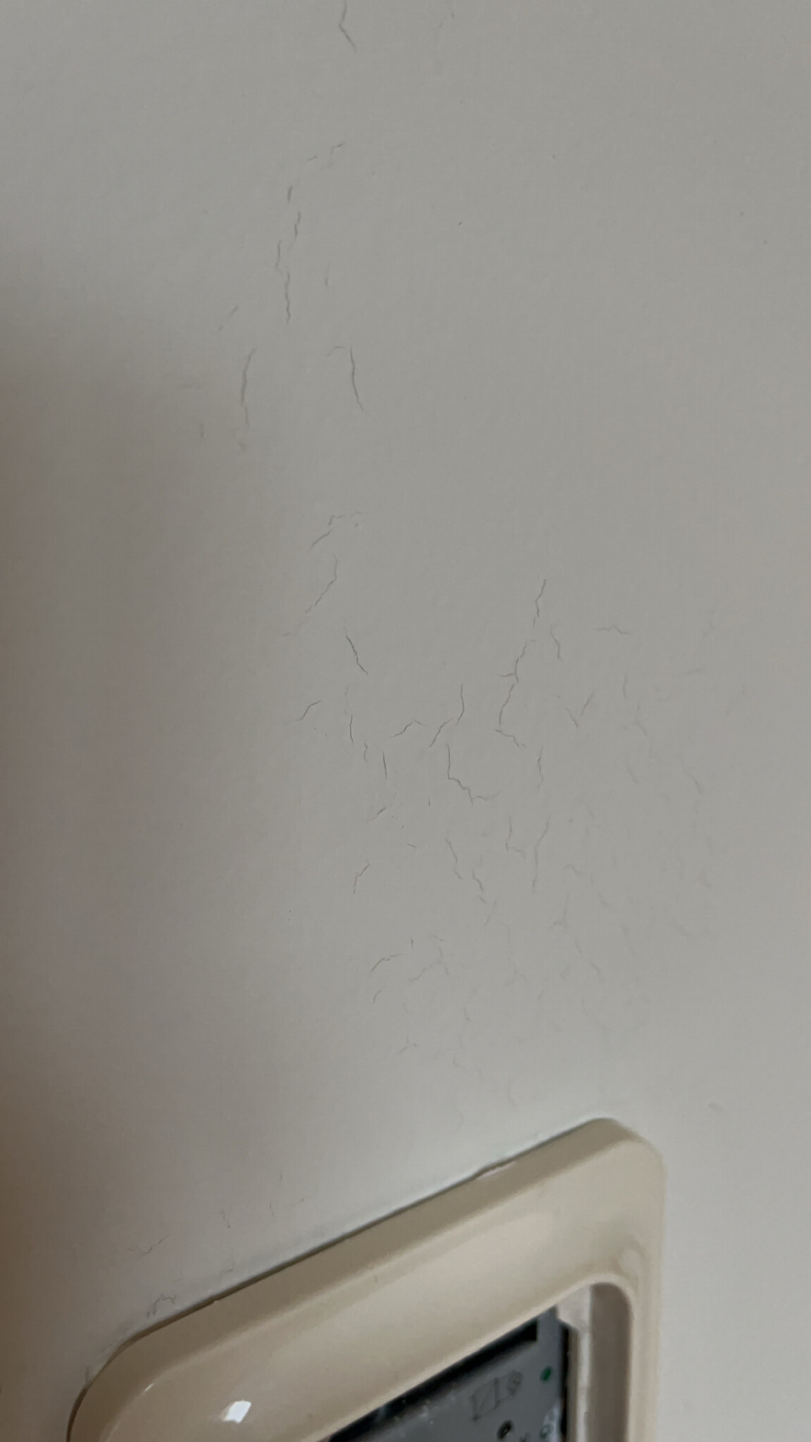

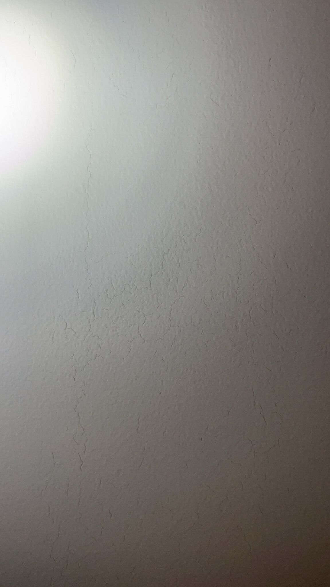

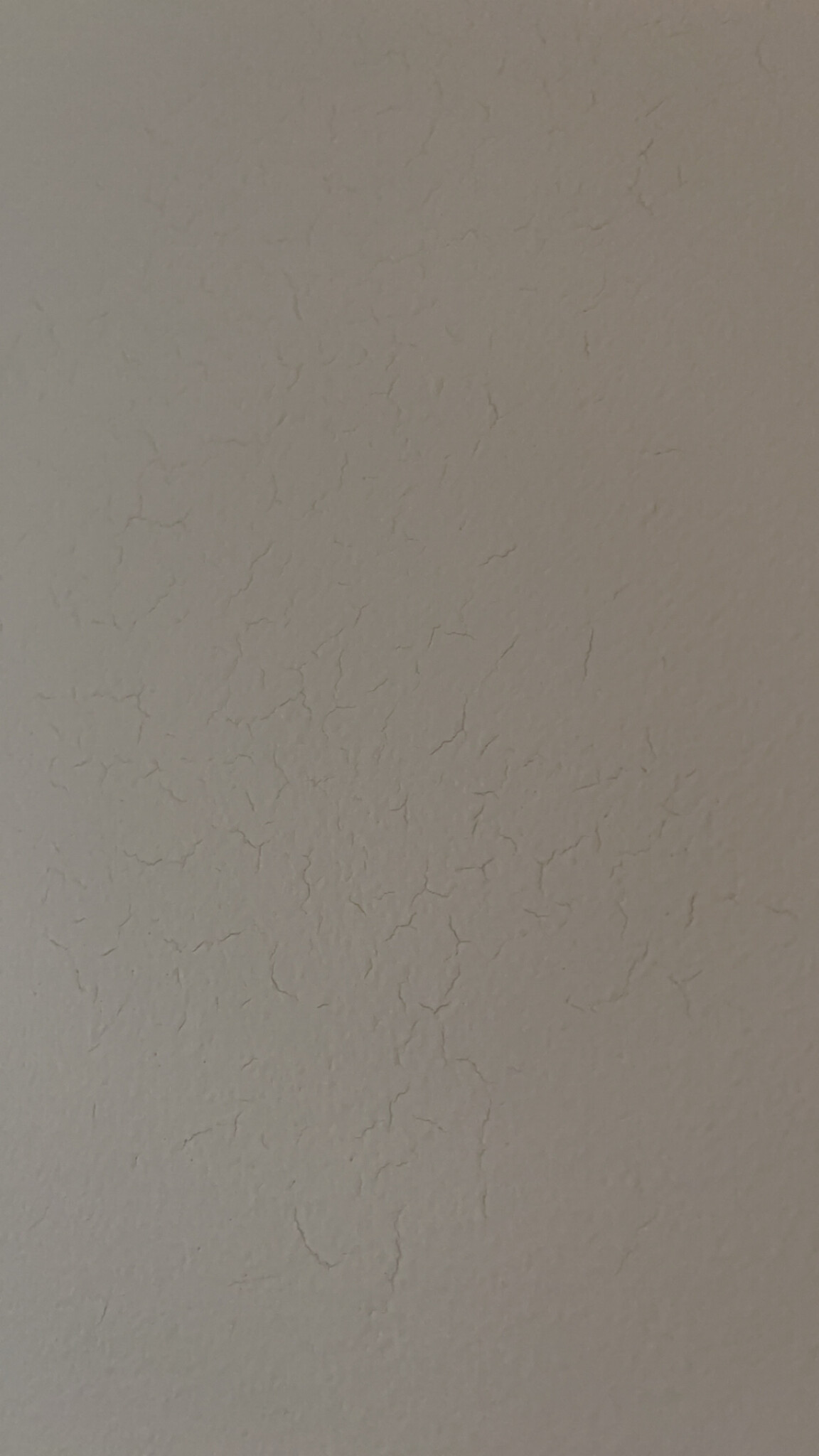

Jag har haft en målare här som har bredspacklat över den nuvarande tapeten och sedan målat. Det har på något vis blivit små små sprickor på flertalet ställen på väggarna (målaren ska åtgärda detta) och målaren hade aldrig varit med om att detta skett innan.
Är liten nyfiken om någon här har en teori om varför skett?
Tapeten är grundad med tapetspärr innan bredspacklingen
  • Sprickor i nyligen bredspacklad och målad vägg, eventuellt orsakad av spänningar eller felaktig applicering.
  • Små sprickor synliga på en vitmålad vägg ovanför en ljus strömbrytarram, efter bredspackling och målning över tapet.
  • Färgade väggar med små sprickor efter bredspackling och målning över tapet, eventuellt problem med grundering eller fukt.
Fel på färgen, kan vara gammal, ha frusit, eller bara vara ett måndagsexemplar
Färgen har bara transporterats från affären till mig så skulle tippa på måndagsexemplar eller att färgen hunnit torka innan spacklet under hunnit torka?
Har det målats på spackel som inte trokat?
Vet ej men läste i ett annat forum att det kunde vara en potensiell orsak
