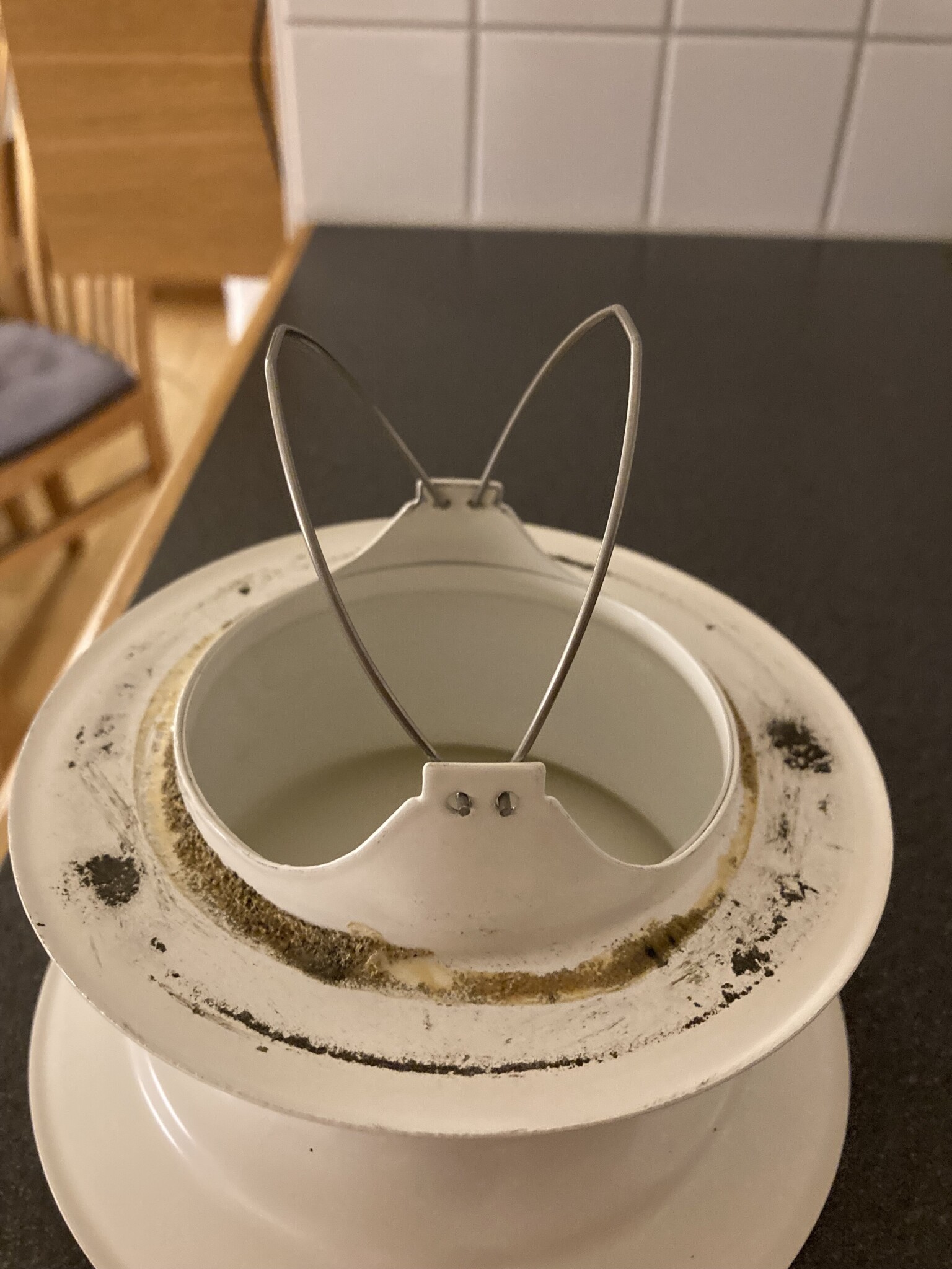

Bågarna skall fällas ut och sättas i spåret på väggdelen. När du sedan pressar in ventilen kommer bågarna att spänna mer och mer tills de passerar ”toppläget” och drar in ventilen mot väggdelen. Det är en mekanism som kallas ”over-center”. Kommer inte på vad det heter på svenska just nu. Principen ser ut så här:

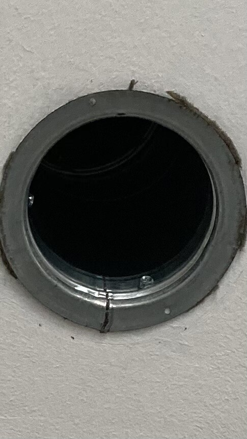

En bild på väggdelen kanske?
Får det verkligen sitta skruvar där? Dom kanske påverkar spåret där trådbyglarna ska snäppa in?

Jag hade samma problem i en lägenhet. Jag höll på länge men till slut fastnar den. Metallbågarna ska ligga mot utfastningen/kanten i hålet innan du trycker in den. Sen när du trycker in ventilen vidare hamnar dom i spänn och fastnar.
