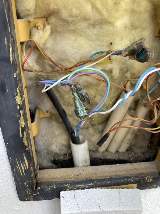

Hej! Håller på å ska dra ny datakabel i huset och tänkte använda gamla rören till tele.
På utsidan av husfasaden sitter en plåtlåda där inkommande skarvas ihop med trådarna som går ut till respektive teleuttag i huset.
Men det jag blir brydd på är att det är 2 inkommande svarta kablar från gatan.
Är det så att den andra kabeln går vidare till grannen?
Var det vanligt att man gjorde så?
Varje kabel innehåller 4 ledare, grön-lila-blå-vit. Blå-vit i första kabeln går till uttagen i mitt hus medans grön-lila är skarvade ihop med grön-lila i kabel nummer två.
Se bifogad bild.

Så hade jag i mitt hus också, upptäckde den när jag fick problem med telefonin (det är nog ca 15år sedan).Rockatansky skrev:

Teleteknikern som kom och felsökte sa att det var väldigt vanligt att man drog dubbla förbindelser till varje hus när det begav sig, för att har en reserv om någonting skulle hända.
För min del var det bra då, eftersom det par som var inkopplad hade avbrott, och det var bara att byta till det andra paret.

Vid luftburen ledning så var det från börjar två oisolerade enkelledningar till varje abonnent.
Senare blev det isolerade ledare och då blev det en kabel med ett ledningspar till varje abonnent.
Därefter kom "modern" fyrledarkabel med extra stålvajer som bärlina.
För markförläggning så var det "modern" fyrledarkabel, ibland en kabel per abonnent ibland en kabel till två abonnenter.
Det är en fyrledarkabel till två abonnenter som TS har som inkommande, sen en utgående fyrledarkabel för vidarematning till nästa abonnent.

Mitt hus var byggt ca 1980.
