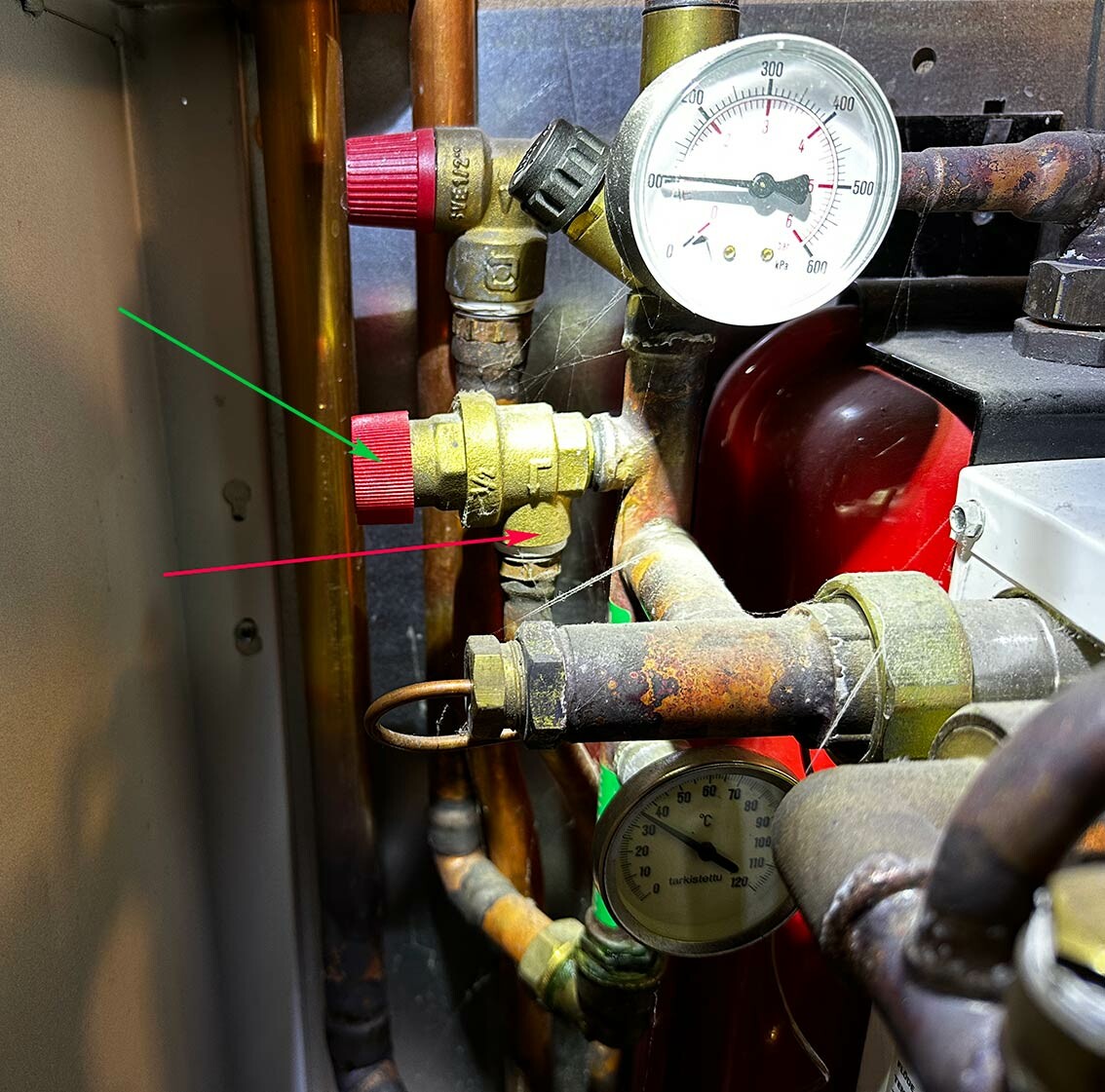

I min fjärrvärmecentral, som skött sig själv felfritt, sedan år 2000, har det nu börjat droppa vatten ur dräneringsröret, som är markerat med röd pil (det löper alltså ett rör, som är öppet i bortre ändan, ner mot golvet). Vattnet, som droppar konstant, är varmvatten. Husets eget varmvatten (inte färgat vatten, som jag vet att fjärrvärmens vatten är).
Kan det vara säkerhetsventilen, markerad med grön pil, som blivit sliten? Eller ska jag börja söka efter källan till eventuellt övertryck i systemet? Jag ser dock inget uppenbart konstigt på mätaren. Allt annat funkar normalt. Varmvattnet i dusch och köket etc funkar normalt.

Jag vred faktiskt några gånger på säkerhetsventilen (markerad med grön pil) tidigare idag, men efteråt tyckte jag att det droppade mer frekvent. Och vattnet som sprutade ut, när jag vred på den, var ordentligt smutsigt.
