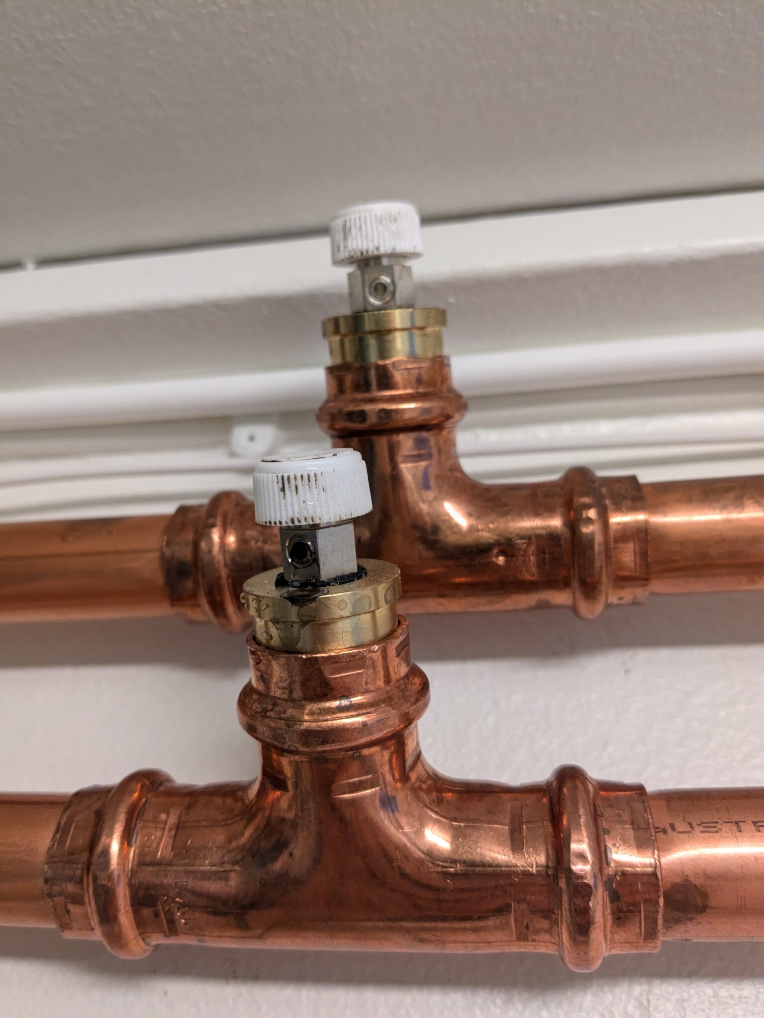

De här kopparrören går mellan vår luft/vattenvärmepump ute och panna inne. Nu märkte vi att det droppar från den undre. Vad är det för ventil? Typ luftning eller?
  • Kopparrör med vita ventiler, del av ett värmesystem, där det undre röret droppar. Potentiellt luftningsventil.
Jo de ser ut som avluftningsventilen. Rören antagligen högt dragna så luften samlas där och skulle kunna stoppa cirkulationen om det inte fanns avluftning.
Carzet
Jepp och dra till den vita ratten i botten så blir det nog tätt och inte droppar. Går att byta till en lika, det är presskopplingar med en övergångsplugg. Men för byte måste man veta hur man gör systemet trycklöst, annars sprutar det vatten.
Carzet
Tack för era svar! Vi drog åt lite, nu droppar det inte.
