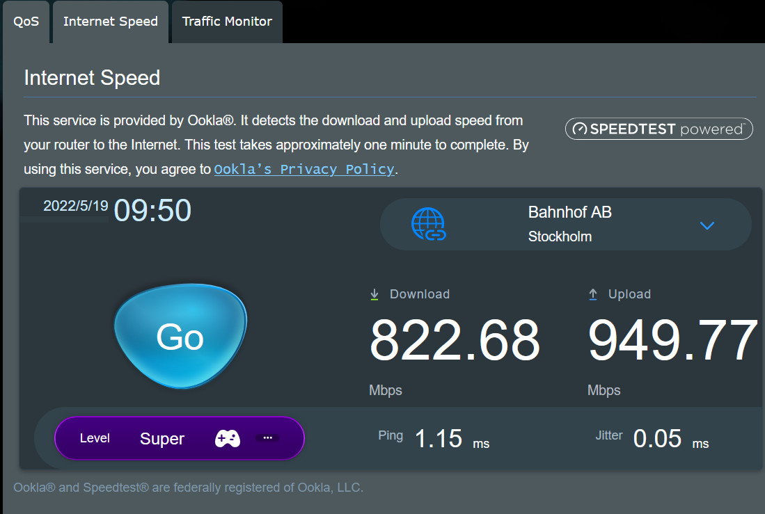

- Asus router <---> internet 940/960 via routerns inbyggda hastighetstest (cat6 mellan router och fiberkonverterare). Supernöjd.

Min router provar hastighet mot min ISP (Bahnhof)P pjkw skrev:Routerns inbyggda hastighetstest säger du? Vet du vad det är/vad den kollar mot? Om inte det är samma som du testar laptopen med går det inte direkt att jämföra. Går nästan inte att säga "hastighet mot internet" internet kan ju betyda din operatörs första knutpunkt eller en stillahavsö.

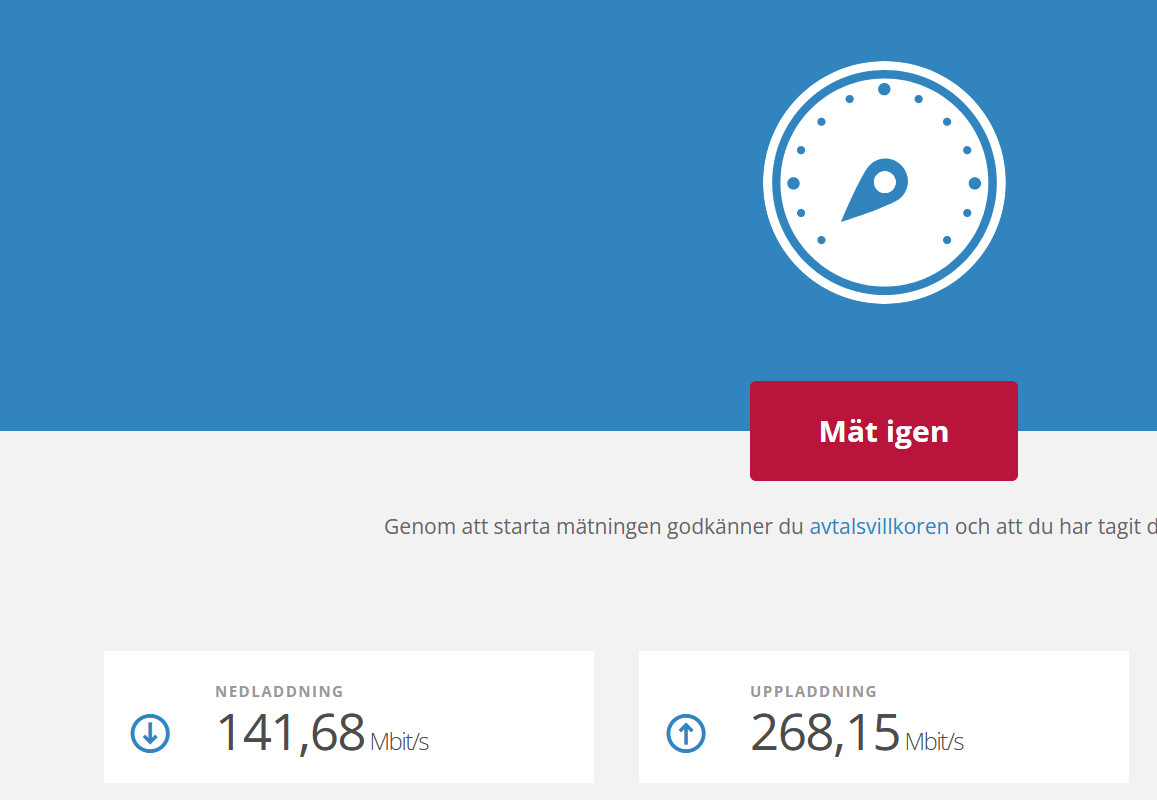

Jag behöver inte den extra hastigheten, men jag undrar om det finns en enkel förklaring varför min Download/Upload mellan min laptop --> router -->ISP har så olika hastighet.
Nedanstående mätning är gjord längre ifrån router, men ni ser vad jag menar.
