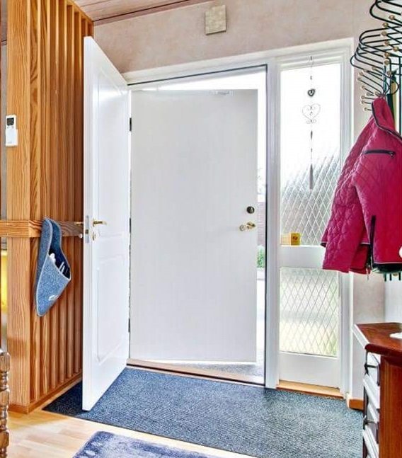

Tänkte snygga till hallen och trapprummet ner i källaren med nytt golv och ytskikt på väggarna. Hela tiden varit inställd på att man samtidigt byter ytterdörr, för det gör alla andra som renoverar sina 60-tals villor här i kring.
Men varför byter alla sina dörrar? Dörrarna har tillsynes sett hela ut utifrån. Är det pga utseendet? Eller har dörrarna begränsad livslängd? Hur länge kan jag räkna med att en dörr från -66 håller?
Dörren är av sådan modell att de sitter en innerdörr precis innanför, som vi aldrig använt. Dörren är hel och rak men har kanske en något omodern design.
Däremot saknas insatsen som ska sitta på insidan av sidoljuset, så sidoljuset består just nu av gul/brunt och fult enkelglas.
Kan jag strunta i ytterdörren och räkna med att den ska hålla ytterligare 20år? Och bara byta glas i sidoljuset samt få en ny insats tillverkad så det iaf blir dubbelglas?
Innerdörren kan jag ju plocka bort och spackla igen hålen efter gångjärnen.

Jag bytte ytterdörr pga att den tidigare var väldigt sliten (tidigare ägare hade en vallhund, som ofta och gärna ville ut). Bytte denna innan jag gjorde om hallen och platsbygde garderober och bara dörren gjorde ca 50% av hallen. Dessutom har den nya mycket bättre isoleringsvärden.
Om du inte känner att det drar kallt vid dörren eller misstänker att en ny dörr förbättrar energivärden, samtidigt som den ser fin ut, så finns det ju absolut ingen anledning att byta? Men fråga grannarna om varför alla bytt?
Edit: Om det drar kallt vid dörren så kan det såklart räcka med nya tätnigslister och/eller lite justering av dörren så det inte finns några glipor eller så.

Dörren känns tät. Drar lite kallt från sidoljuset.
Dörren ha blivit målad en gång av tidigare ägare, och vi målade den förra året samtidigt som vi målade fönsterna.
Insidan av dörren är slät vit, så som vi skulle haft en ny dörr också. Så utseendet på insidan tror jag gör varken till eller från med dörrbyte.
Får bli till att bara fixa till sidoljuset!

Finns absolut ingen anledning att byta bara för att den är gammal. Utan det är normalt bara av estetiska skäl. Det mesta på en dörr gårt att underhålla. En sak som kan vara svår, är om dörren deformerats, den kan bli krökt eller skev. Då är den svår att stänga, och det blir omöjligt att få tätt med tätningslist.
Det kan finnas trick även för en sådan dörr, men det får vara en väldigt fin gammal dörr för att man skall försöka räta ut den.
Om du sätter i nytt glas på en gammal dörr, så skulle jag nog sätta det så att det är görligt att demontera det, ex. skruvade lister istället för spikade (fina små mässingskruvar). På moderna dörrar är utrymmet mellan glasen förseglat så det inte kan komma in smuts, men det kan du troligen inte lyckas med på en äldre dörr. Då kan det vara bra att ha en möjlighet att städa/putsa även mellan glasen, även om du bara gör det var 5e år.

Det sitter inget glas i själva dörren, utan det är sidoljuset, glaset som sitter sidan om som jag inte gillar.
Från början har där suttit en löstagbar ram på insidan med klart glas. Antagligen har den åkt i baken eller något när man skulle städat där och sen slängt den.
Det är den där ramen jag tänkte få gjort en ny av. Men det går kanske istället att få dit nån isolerad glaskassett när jag byter de glasen där sitter? Dock vill vi ha frostat glas.

Om du gör om sidoljuset, så överväg att sätta in okrossbart glas, det kostar visserligen en del. Men det är obehagligt enkelt att slå upp ett litet hål och låsa upp dörren som det är nu.

Angående sidoljuset så hade jag skaffat måttbeställda isolerkassetter, då kan du välja bra isolering och laminerat. Enkelt och billigt att göra själv.
Dörren kan du nog justera själv. Lite låsolja av rätt sort och bända till låsprylarna så den går igen enkelt.

Tittade lite närmre på det igårkväll, när det var några minusgrader. Kommer lite kyla från dörren också, men inte så att det är värt att lägga 25000:- på en ny dörr.
Och det var minsann dubbelglas i sidoljuset, med en lite trälist i mellan. Såg ut att kunna bli en relativt enkel åtgärd att sätta in en isolerkassett.
