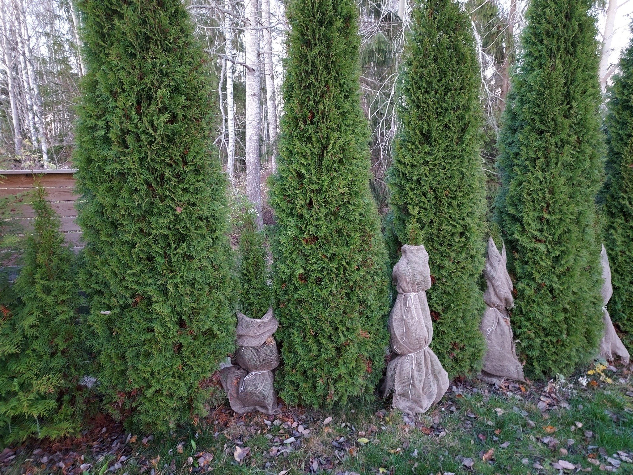

Vi har en thujahäck som består av blandade åldrar på thujorna.
De stora vet vi ej ålder på då de var planterade av de tidigare ägarna.
De små planterade vi april 2019 så de är inne på sin tredje vinter nu.
Vi var blivit väldigt oroliga då både de stora och små har blivit bruna, det känns spontant som de stora har blivit brunare än de små.
Hur som helst så syns det mest från ena sidan.
Från vår tomt så syns det inte så markant om man inte inspekterar noggrant men utifrån så är det tydligare.
Vad beror det på?
Vad kan jag göra för att rädda thujorna?

Torkskador och brist på ljus är nog de vanligaste anledningarna. Brist på ljus gör att barren som inte nås av solljuset dör och blir bruna. Det är alltså viktigt att tujor får tillräckligt mycket vatten.

Varför vintertäcker ni inte alla plantor?
Tjältorka gör också att plantorna blir bruna.
Hoppas på att era thujor skjuter tillräckligt med nya skott för att täcka hålen efter de döda på plantan efter klippningen nästa år.

Normalt täcker man väl inte vintergröna buskar redan nu eftersom man vill skydda dem mot den starka solen i februari och mars medan det fortfarande är tjäle i jorden. Vet ju inte var TS bor men i stora delar av landet är det ju knappt hösttemperaturer och då behöver ju växterna så mycket ljus som det bara är möjligt.

Jag antog att det var minusgrader eftersom de var täckta :seenoevil: annars är det därför de är bruna.

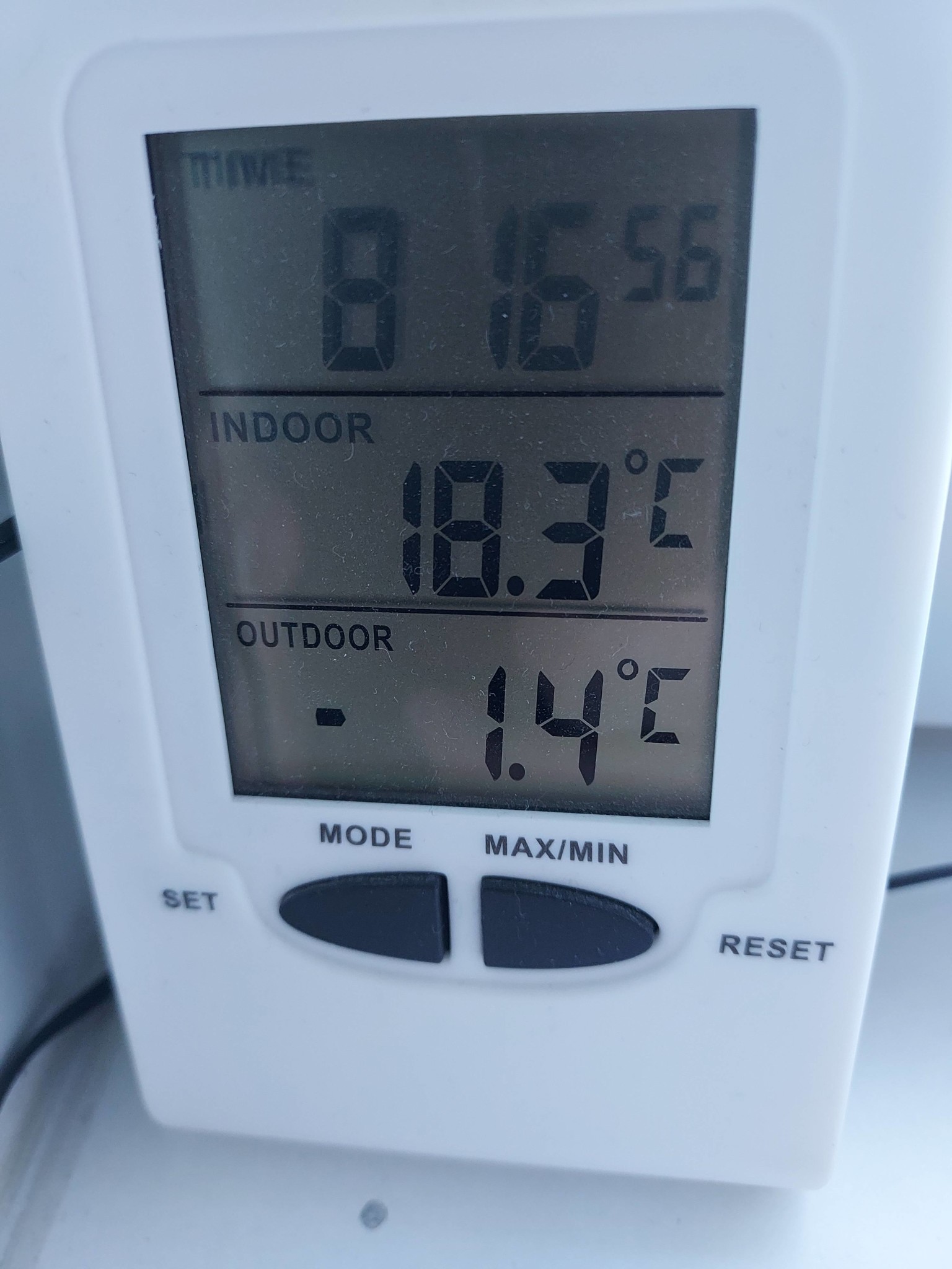

Vi har ju haft minusgrader lite till och från den senaste månaden, det är därför jag har täckt de små, men är det bättre att jag tar av juteväven på dem nu och klär på dem till våren istället?
Det stora problemet ligger ju på de stora plantorna som är ~3m höga som har blivit bruna. Är de då bara för lite vatten som de har fått under sommarsäsongen?
Är det något jag kan göra nu för att säkerställa att de stora thujorna inte ger upp?

Eller torka under vårvintern.
Klipper ni dem?
Be behöver toppas för att bli täta och fina.

Man täcker alltså inte mot kylan för lite juteväv påverkar inte temperaturen utan för att hindra stark sol medan det är tjäle i jorden, dvs. februari-mars. Men om det redan är minusgrader så lär det inte spela någon roll om de är täckta eller inte.

Vattna ordentligt så länge som det är plusgrader i jorden.
yonna
Har ni lös hund på gården? Thujor gillar visst inte urin.
en grannes häck såg lika dan ut och blir bara värre och värre varje år, nu har han stora kala delar
