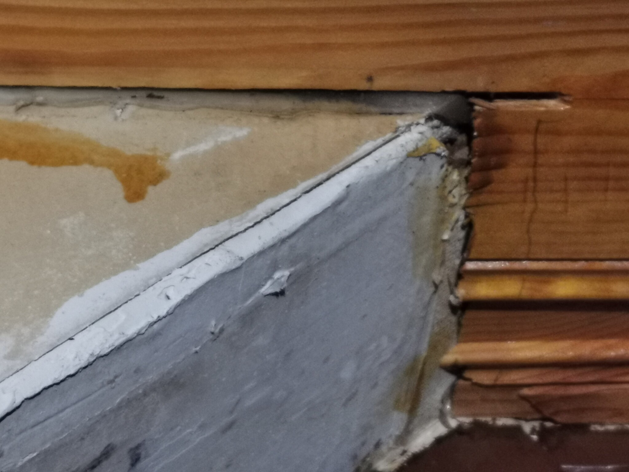

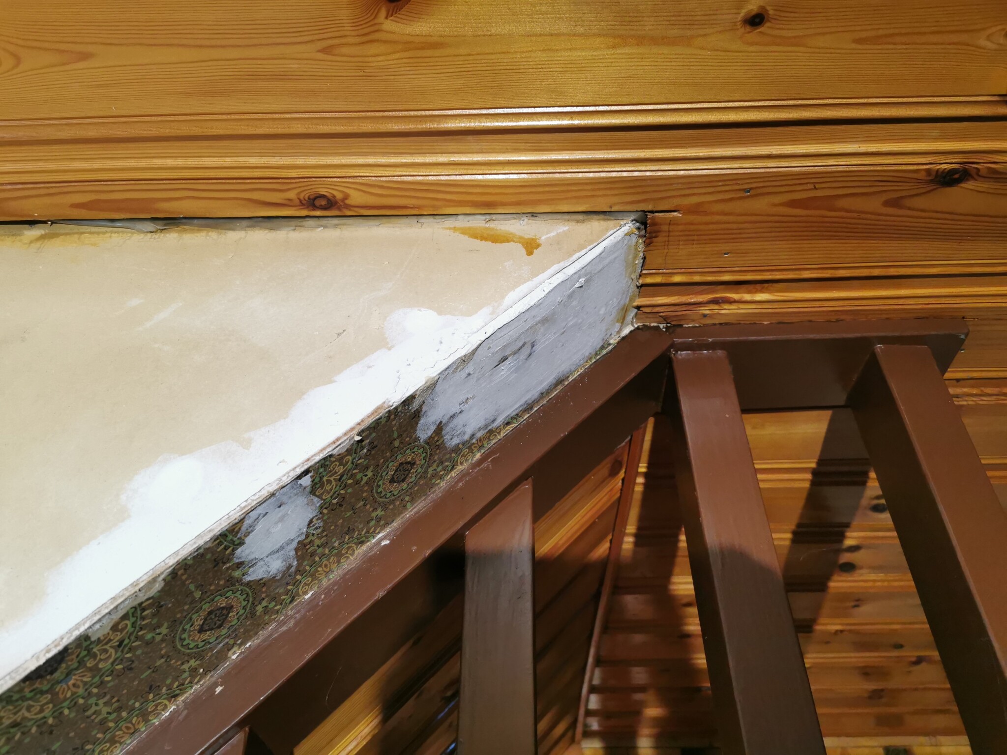

Nej det är inte rätt.
För att plasten ska fungera som det är tänkt så behöver den vara tät överallt.
Plasten i väggen ska sitta ihop med plasten i väggen.
Nu kan det ju vara så att man har satt upp ett till lager plast i samband med byte av innertak och sen tänkt dölja det med taklister. Men taklisterna kom aldrig på plats.
Hur länge har det sett ut sådär och upplever ni problem med fukt?
Jag vet att huset renoverades 1980. Jag tog av taklisterna igår. Inte märkt av någon fukt.maah skrev:
Denna del av husets vindsvåning har golv som också lades 1980.

Det är knappast något att oroa sig för. Plasten behöver inte vara 100% tätt överallt för att fungera som man tänkte på 80-talet utan det är en mer modern idé, men det kommer inte skada att tejpa den lite bättre innan du sätter tillbaka listerna.
