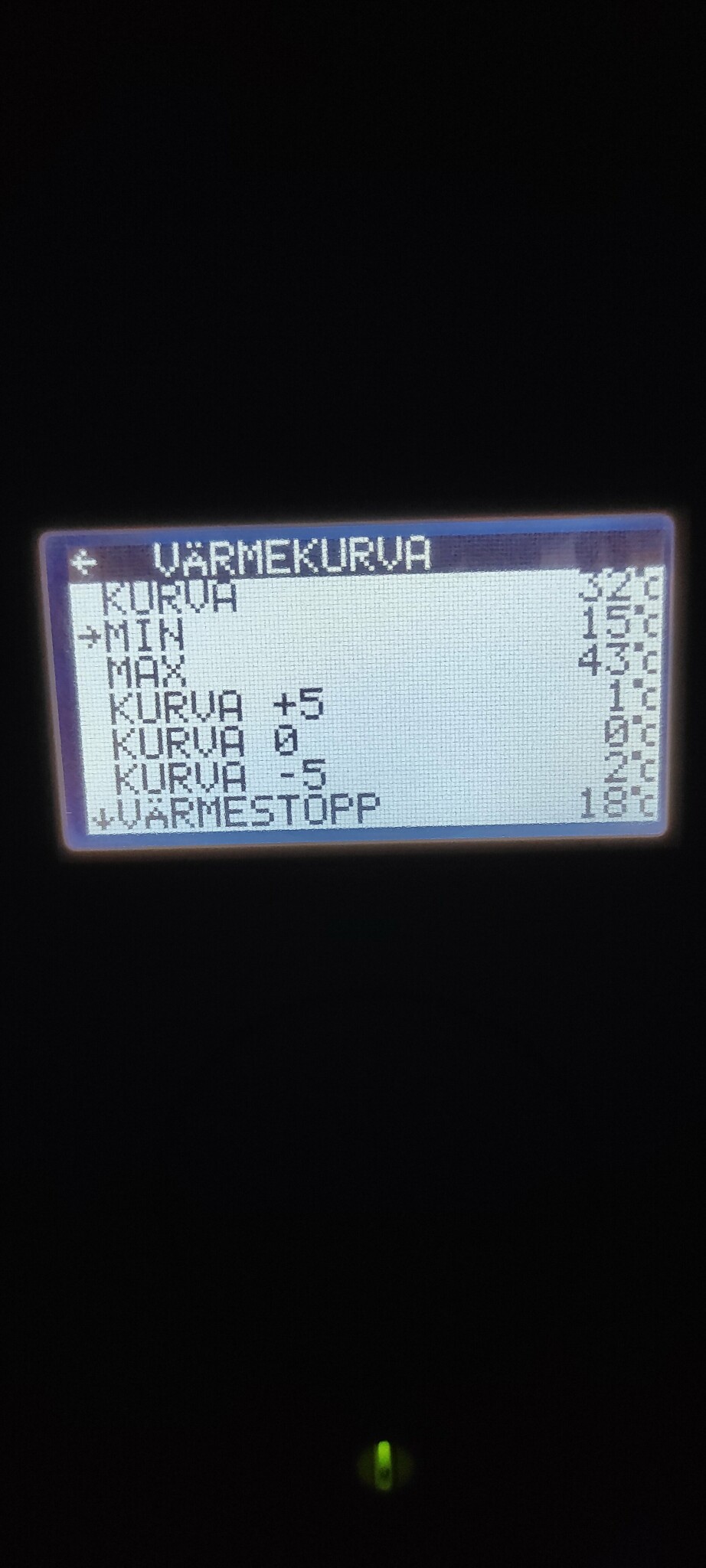

Varför är elementen varma på sommaren? Bergvärme Daikin Altherma Geo 3 från 2022
Kom hem idag på årets hittills varmaste dag och känner på elementen. De är varma och ser att det gått 5 kWh på uppvärmning idag trots över 20 grader ute.
Utegivaren visar rätt temp.
Nu stängde jag av uppvärmning.
Någon som vet vad det kan bero på?
Bergvärmepumpen hyfsat nyinstallerad (hösten 2022). Vill minnas att det var samma sak förra sommaren men då hade vi uppvärmningen avstängd hela sommaren och så glömde jag bort att kolla på det.
Har inte justerat några kurvor.
Kan själv!
· Trelleborg
· 18 358 inlägg
Vid vilken temp har du din sommaravstängning?
Kan själv!
· Trelleborg
· 18 358 inlägg
Då kommer din värmepump köra enligt kurvan ända upp till 35 graders utetemp.
Jag har min pump på 18grader.
Kan varit ett sätt för installatören att testa att värmepumpen verkligen startar och fungerar om det var milt väder den dagen. Och sedan glömde att ställa ner värdet igen. Taskigt att det ligger i en låst servicemeny för då måste ju också installatören åka på fler servicebesök.
Kan själv!
· Trelleborg
· 18 358 inlägg
Jag tror den inställningen är 35 default.
Men det beror ju också på hur man ställer in sin kurva.
Som tur är den hemliga installatörskoden inte 1234 utan 45...
