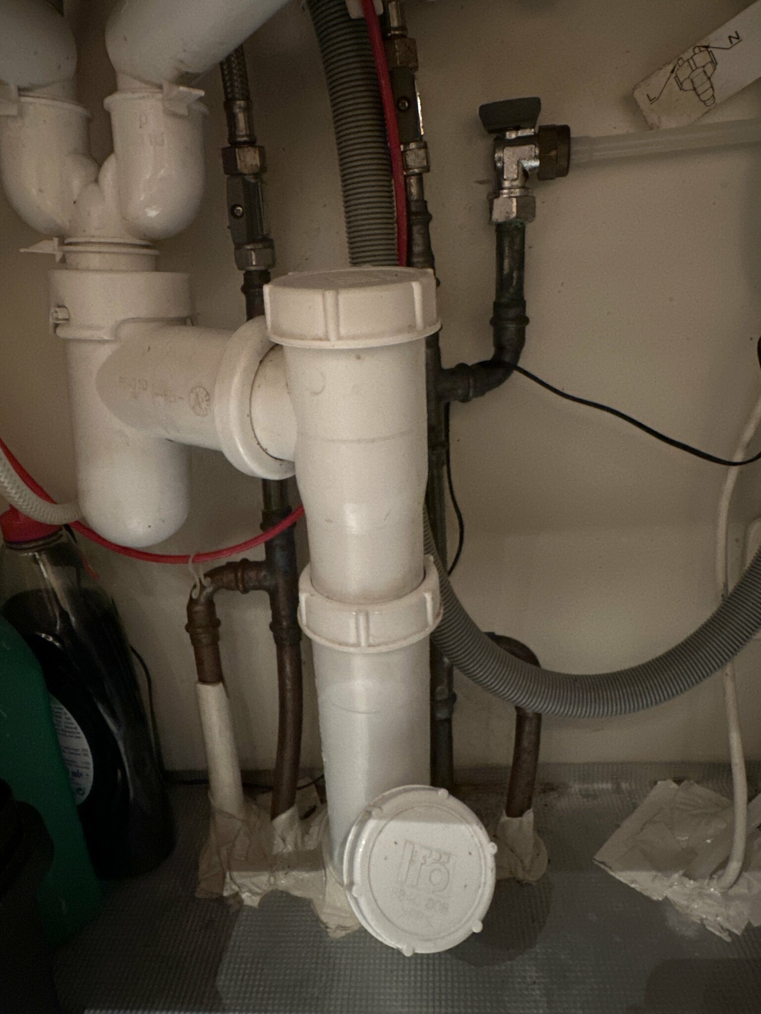

Upptäckte att vi har två stycken kallvattenrör och två varmvattenrör som går till vasken. I båda fallen går de ihop till ett rör.
Har inga problem men blev nyfiken, varför gör man så? Ökat flöde?
  • Vattenrör under diskbänk där två kallvattenrör och två varmvattenrör går ihop till ett gemensamt rör, omgivna av avloppsrör och förvaring.
Dom går vidare till nästa blandare.
Ah ja såklart, det är förberett med vatten och avlopp till köksön som inte används. Så de går nog dit. 😅
När gjordes den där installationen? Det är inte tillåtet att ha pluggade avstick på varmvattenledningen på grund av legionellarisken.

Runt 2007 av förra ägarna.
Har två pluggade till som ett i ett annat rum..
Edit: Men där är kulventilen avstängd tätt inpå förgreningen.
Å andra sidan så är väl legionella främst ett problem vid dusch, så det borde väl inte vara så farligt så länge inte varmvattenröret för dusch/badrum går förbi ett pluggat rör?
Nä förmodligen ingen risk i praktiken, men det tyder på att det inte är gjort av någon som har koll.
Möjligt. Det är en utbyggnad som jag hoppas/antar de inte gjorde själva.
Lägger det på todo-listan att plugga vid förgreningen. Tack för tipset! 🙂
Ser ut att vara presskopplingar, relativt ovanligt att hempulare kör med det. Pga den dyra pressen. Var nog ännu ovanligare 2007.
