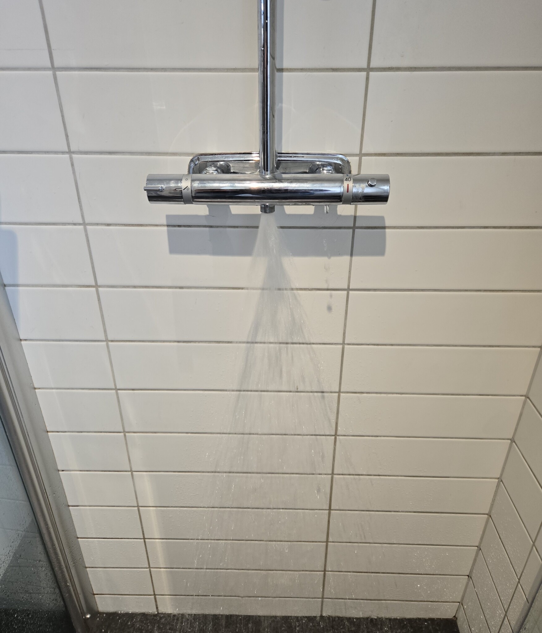

Har en HansGrohe Raindance 240 duschblandare från 2016 som helt
plötsligt har fått ett mycket dåligt tryck.
Det är bra tryck i väggrören, jag har haft loss allting, men inte varit inne
I blandaren och tittat.
På bilden ser ni hur vattnet "spretar" när jag tagit av duschslangen.
Är där något inne i blandaren som "brukar" gå sönder ?

Har du kollat filtren i blandaren så de inte är igentäppta?
JEPP !
Jag har en "likadan". Det brukade lossna bös från slangen och sätta sig i ett filter i slutet av slangen, vid handduschen. Fick skruva isär där och rensa filtret, så blev det bra ett tag.
Till slut tröttnade jag och bytte slang och handdusch. Efter det har det inte krånglat.

Jag skall kolla Stefan ! Tack !
