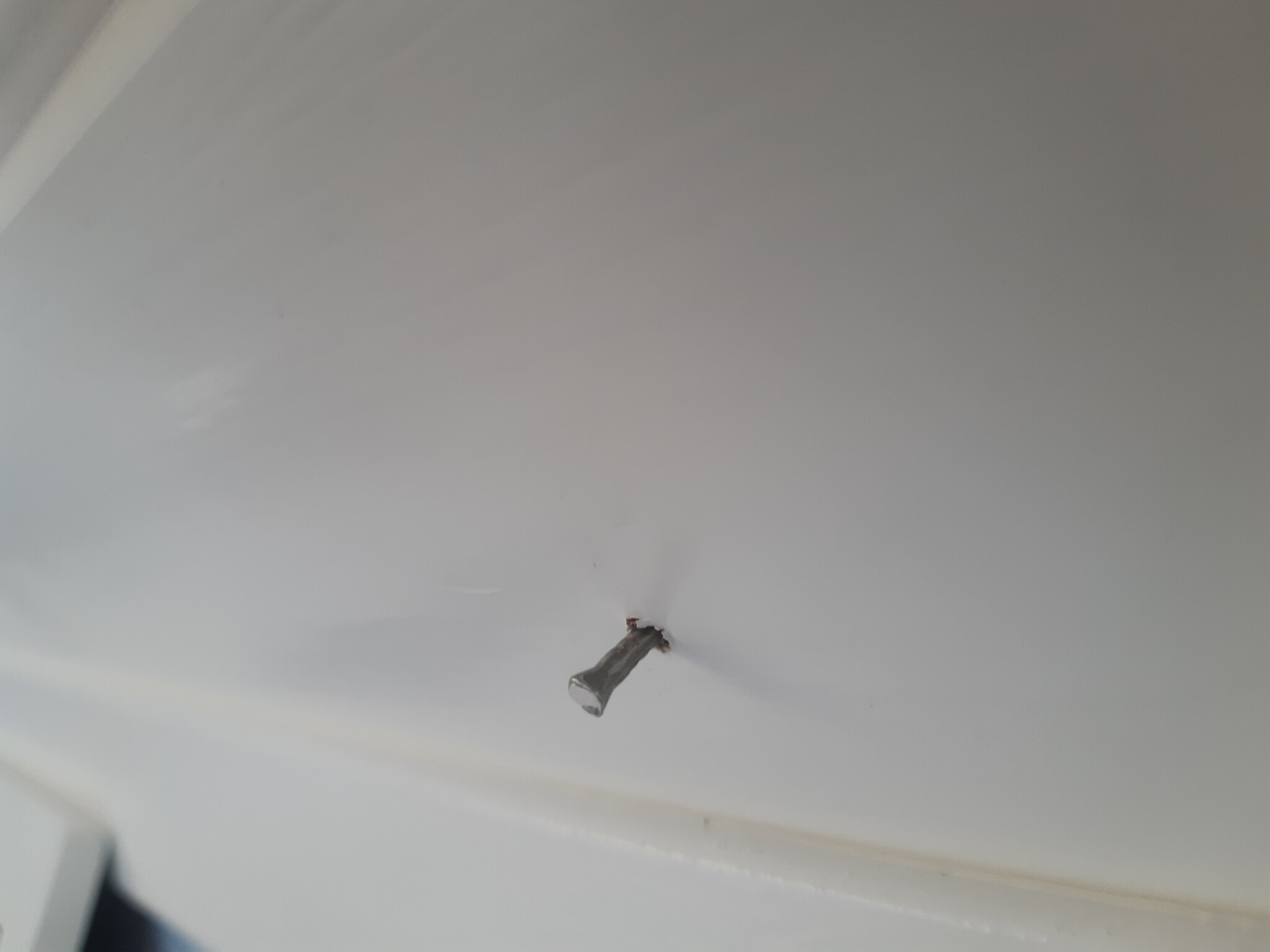

Ja. Hur kommer det sig att vissa spikar inte trivs där de sitter? Här är en spik i träpanel i taket som är på väg ut efter att ha suttit där i över 20 år. Den går inte at rubba med fingrarna.
Spik i träpanel i taket som verkar vara på väg att lossna.
Jag tror mer på att panelen inte har suttit dikt an mot glesen.
Nu har panelen torkat lite och rört sig.
Dyckert lite skalle för att gå in och fösvinna. troligt även att den är av typ elektroförzinkning och blank, dom sitter inget bra, utan har förmåga att krypa ur. Det ska vara varmförzinkade, dom är knottriga och biter bra, samt vill inte krypa ur.
