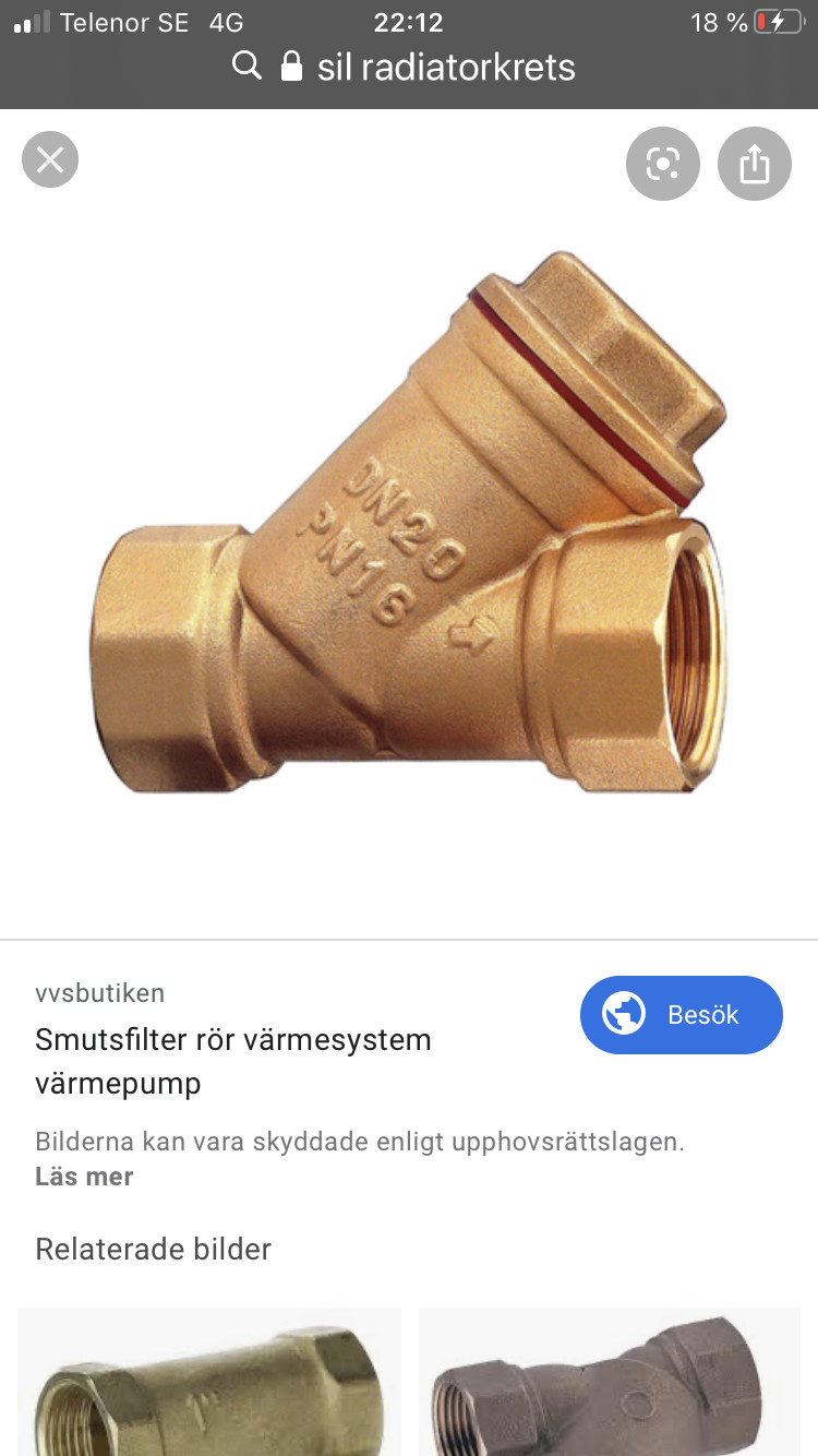

Silen på framledningen till radiatorslingan är troligen igentäppt. den sitter med största sannolikhet på det rör som kommer ut på ovansidan av VP och är kopplad till radiatorkretsen. Ser ut så här

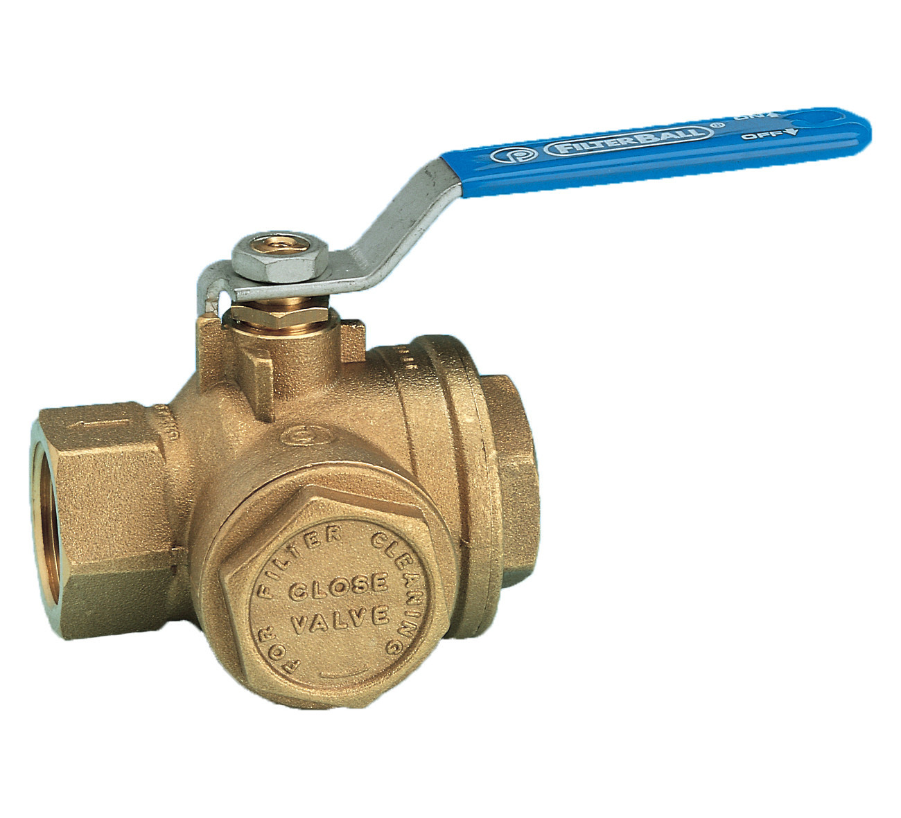

eller som en stor kulventil.
Troligen så har det ”lossnat” rost från systemet som täppt igen silen efter att systemet troligen tömdes då expansionskärlet byttes.
Leta upp silen, stäng av VP, stäng ventiler på ömse sidor om silen, eller ”silventilen” om det är en sådan, ta ut silen och skölj ur den.
Montera ihop och starta upp.

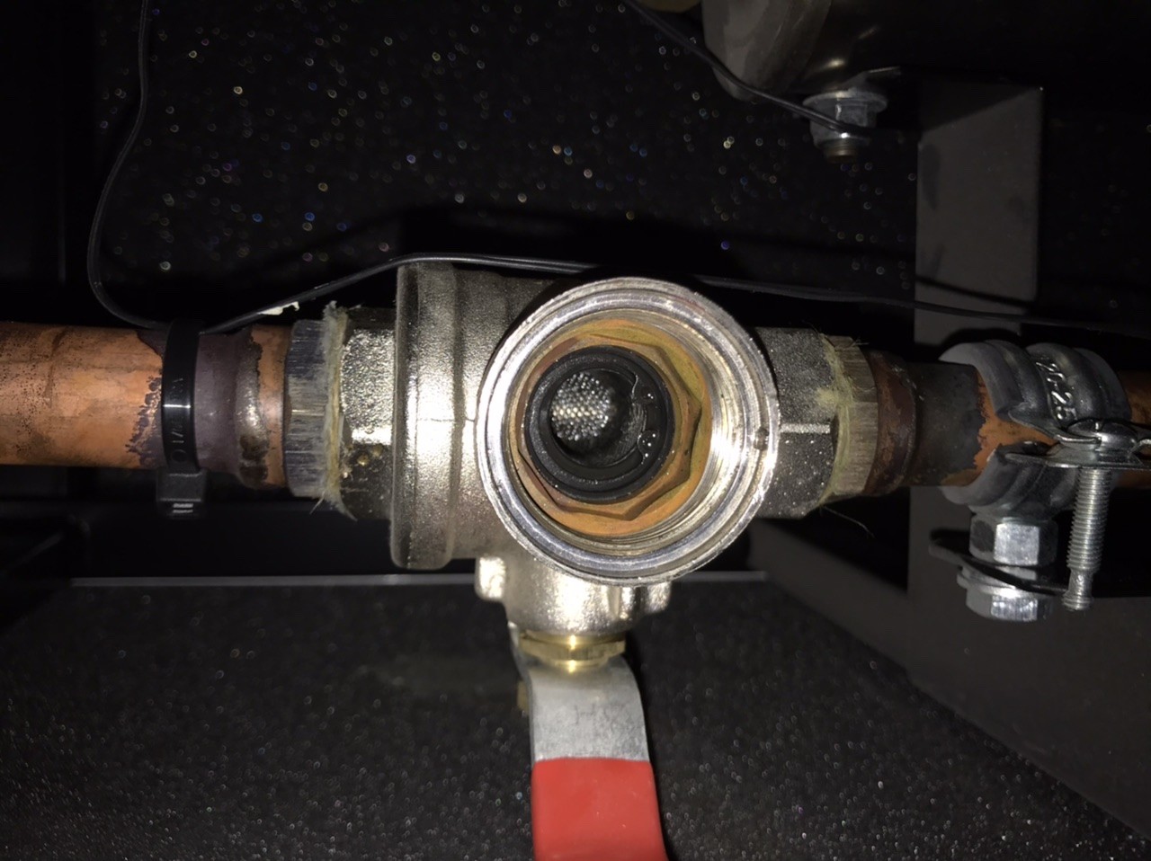

Tack för snabba svar, tittade med en gång men den var ren.

Hmm tycker det ser ut som en hel del smuts i filtret ändå. Eller är det jag som ser fel? Det ser rätt svart ut i kanterna.K karinemil skrev:
Silen är som en fingerborg och ska vara ren på "sidorna" också. Enklast är att ta ut silen och se. Du behöver ta ut låsringen för att få ut den.

Jodå den var rätt ren, jag plockade ut den och spolade av. Den har mycket riktigt svartnat men det var vare sig slam eller rost i. Svårt att tro att det är den som spökar.
