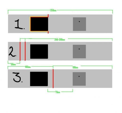

Jag har terrat "Sten-Tessok" här på forumet med massa stenfrågor :-D Men nu undrar jag mer över vad som ser bäst ut, oavsett priset.
Jag kan kapa stenen på 3 sätt.
Bild..
1. Man gör en sk. "gaffel"-kapning, endast de röda markeringarna/skarvar som blir synliga viulket är snyggt( de gula kapningarna kommer inte synas) Nackdel att denna gaffel blir skör, man måste vara försiktig vid montering o frakt.
2. Jag har läst på olika sidor, vissa kan göra en maxlängd på 240cm, andra 260 och 300cm. Här känns det ändå bra att ha så lång skiva i ett stycke med 2 utsågningar, skarven kommer vara på ett ställe där jag inte kommer arbete så mycket och kanske inte heller se så mycket :-D Nackdelen blir otypligheten att bära in den långa o tunga stenen! Även ett visst riskmoment här just pga vikten o längden, måste ju lirka in den i lägenheten också vilket man måste se om det går först.
3. Här kommer snittet på arbetsytan, och snittet blir också synligt. Men kanske inte stör det estetiska ändå(?) Fördel för lätthanterliga skivor och starka i sina konstruktioner.
Vad tycker ni?

Variant 1 är naturligtvis den som kommer att synas minst och därför blir den snyggast.
Oavsett vad ni väljer så är mitt allra bästa råd att köpa skivan MED montering på plats. Stenfirman tar då ansvar för frakten och montering vilket med tanke på hur dyrt det skulle bli om man spräcker skivan själv är en väl värd kostnad.
Att själv frakta hem skivan och sedan bära in den utan att den går sönder är ett vågspel jag inte skulle vilja göra. Har en bekant vars skiva gick sönder när den bars in, inte kul. Att dessutom montera skivan (den är TUNG) är en annan risk.
Nej, hellre betala några tusenlappar för att få den på plats utan att den går sönder.

Finns det inte nån firma som kan leverera utan kapning?

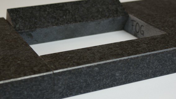

Du har bara ett alternativ som är vettigt och det är att dela urtaget vid hällen med spont
Fundera inte mer över andra lösningar........
Skickar med en bild på ett "litet" urtag med skarven synlig
Bästa lösningen (samtidigt den säkraste, utan tvekan)
Ok, tackar, då blir det delat vid hällen, och gärna en paketlösningn inkl. montering.
