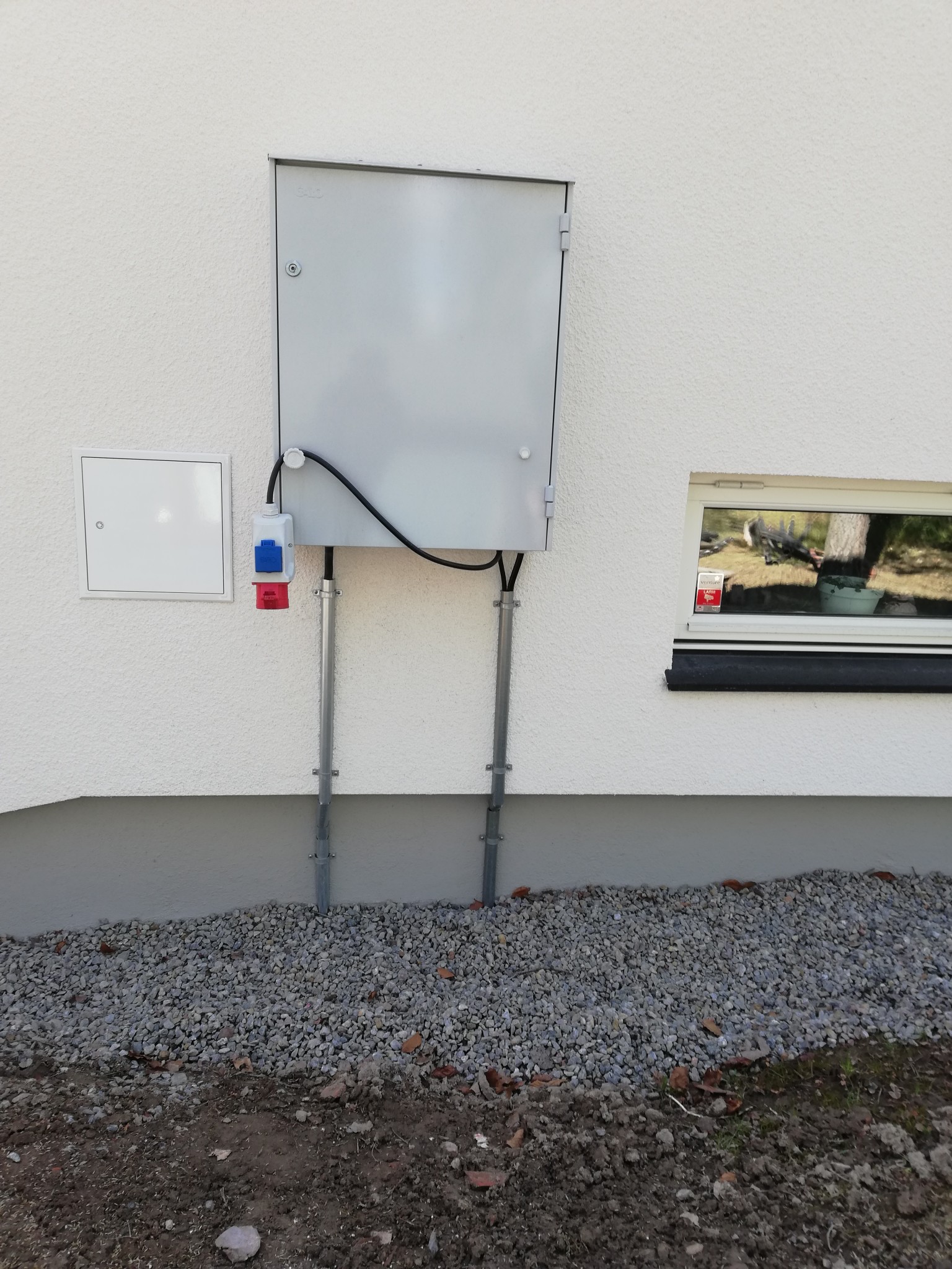

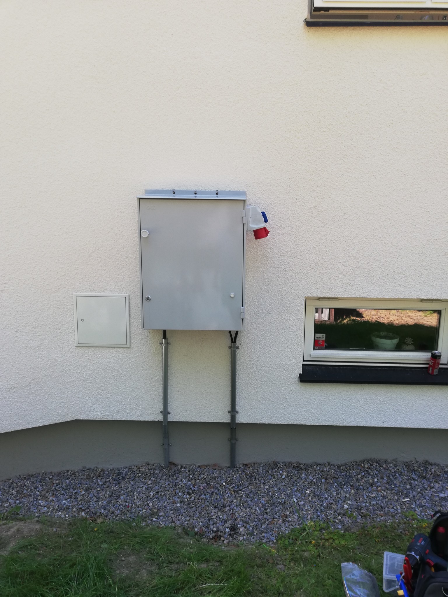

Jag har ett trefasuttag som sitter lite provisoriskt i mitt mätarskåp. Jag skulle vilja skruva upp uttaget lite mer permanent i anslutning till skåpet. Jag tänker spontant att direkt rakt under mätarskåpet skulle vara enkelt och bra, och dessutom lite väderskyddat. Men jag har också sett rekommendationen 1,7 m över mark. I sånt fall måste jag dra upp kabeln på väggen vid sidan om skåpet och mata uttaget underifrån. Känns inte som en lika elegant lösning.
Vad rekommenderar ni? Var ska jag sätta uttaget? JFB finns.

Men som en avslutning här, det finns förreglade uttag som löser hela detta problem elegant, och inte så dyrt heller.
https://www.elbutik.se/product.html/vagguttag-forregl-4pj-16a-6h?category_id=2136
Ja, det där kan ju bli en snygg lösning. Då kommer det ju upp lite i höjd också. Vad har du använt för genomföringen? Är det en vanlig kableförskruvning?GK100 skrev:
Ja höjden blir rimlig så, precis som Mikael skriver är locket en vansklig säkerhet men något papperstigrar ibland använder. Samma med skrivningen kring låsbart lock som finns tex för enfasuttag, en funktion som sällan eller aldrig är korrekt låst.M MH1001 skrev:
Genomföringen där är en sk strypnippel via utbrytningen bak i uttaget och med kontramutter på insidan skåpet.

Trefasuttag är både obefintligt petskyddade och har hål för kontakterna stora nog att stoppa barnafingrar uti. Det fjädrande locket är ingen match för ett barn. Sätt uttaget längst upp på sidan av skåpet.
