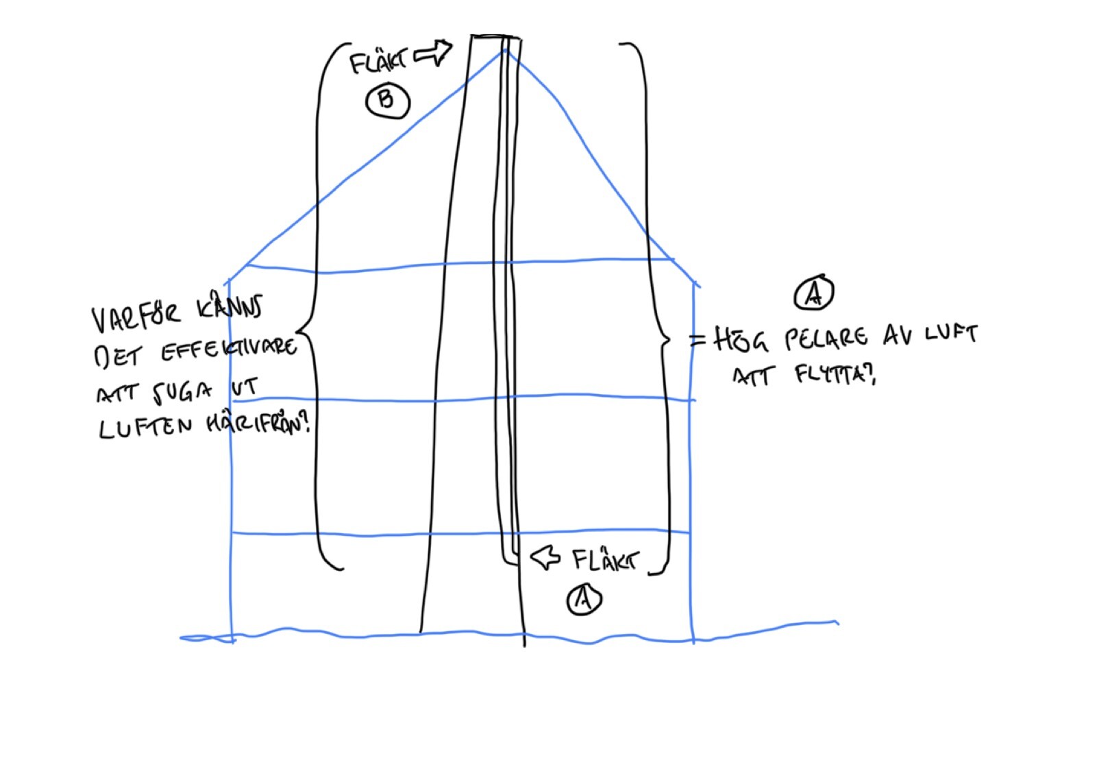

Vi bor i ett hundra år gammalt hus, och jag håller på att renovera tvättstugan i källaren.
Där finns ett hål till skorstenen som jag tänkte montera en frånluftsfläkt i som går 24/7.
Eftersom jag övertänker precis allt har jag börjat fundera på om det inte är smartare att sätta fläkten längst upp i skorstenen, istället för nere i tvättstugan.
– Blir det inte effektivare att "suga ut luften" än att "putta upp den" genom skorstenen..?
Eller spelar det ingen som helst roll? Energi som energi liksom.
Har även funderat på om man sätter en jättestor fläkt på skorstenen, som drar ut luft från alla kanaler, så får man en ganska bra lösning. Men det måste ju dras massa el förstås, vilket blir jobbigt...
Bifogar fin bild på huset i genomskärning.

Jag antar att ni inte eldar i skorstenen. Risken är att ni får en massa fukt i murstocken samt oljud från fläkten. Kan du inte köra en fläkt direkt ut i ett hål i väggen i stället? Ju längre luften måste åka ju kraftigare fläkt behöver du. Och dimensionen på skorstenen är ju ganska rejäl antar jag.andreascarlsson skrev:

Stora skillnaden mellan en sugande och en tryckande fläkt är vad som händer om kanalen är otät.
Trycker du in luft läcker det från kanalen och ut och vice versa. Dvs. tryckande fläkt förutsätter en tät kanal.
Men att konvertera från självdrag till mekanisk frånluft bör nog projekteras med viss omsorg om resultatet skall bli bra. Stor risk att luften tar andra vägar än vad man tänkt sig.

Hela huset är ju som en enda stor sil (som typ alla villor byggda i början på 1900-talet*), så all luft som kommer in i huset kommer in genom hål i fasaden, fönsterkarmar, dörrkarmar, ventiler osv. Känns inte som någon större risk att det kan bli fel.C cpalm skrev:Stora skillnaden mellan en sugande och en tryckande fläkt är vad som händer om kanalen är otät.
* Detta är hörsägen från besiktningsmän, byggare, internet osv, vilket beror på en blandning av trä, tegel, revetering och utan modern isolering. Kan vara fel eller rätt, men jag har hört det från så många olika källor så det har blivit en sanning för mig, och det låter ju ganska rimligt.
Det brukar vara rätt små kanaler i en murstock (iaf mot slutet), och det blir nog rätt mycket tryckfall pga att ytan i kanalen inte är slät.
Av den anledningen kanske det är bättre att köra ut luften via en yttervägg. Men frånluft i en källare (som oftast är kallare) tror jag också jobbar i motvind, då luften vill stiga när den värms upp och det blir generellt sett mycket tilluft där. Historiskt har det säkert funnits en panna i källaren som har värmt upp utrymmet och också tagit ganska mycket luft.
Jag hade rekommenderat en plan där du faktiskt kan justera och ändra enkelt om du nu ger dig på detta.
Åjo. Sätter du en "jättestor fläkt på skorstenen" som skapar ett jämnt undertryck i alla frånluftskanaler så påverkar du i princip bara flödet, så det är väl åtminstone i teorin bra så länge det är ett lämpligt flöde. Men skapar du lokala undertryck i t.ex. tvättstugan sätter du ju systemet ur balans och du riskerar att det även sugs in luft från taket genom övriga kanaler, och att luft från t.ex. toaletter och kök dras ner mot tvättstugan och sprider härliga dofter på vägen.andreascarlsson skrev:
