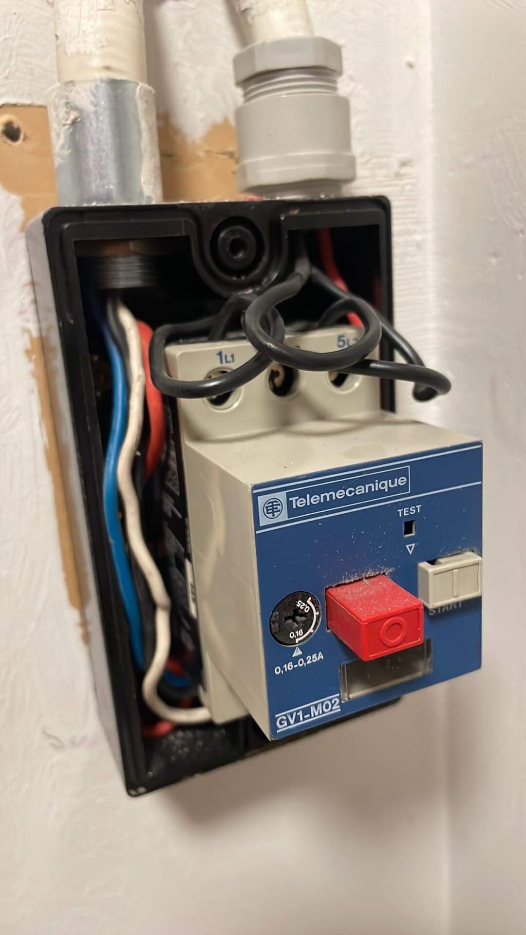

Jag vill kunna stänga av kontaktorn som är kopplat till VVB.
En puck av tex Shelly eller en Plejd ska kopplas in…
Men var nånstans kopplas den in ?
  • Industriell motorbrytare med tekniska specifikationer och säkerhetscertifieringar. Elektrisk komponent.
  • Öppen elektrisk installationsdosa med motorstart, kablar och anslutningar synliga. Märke: Telemecanique.
Det ser ut som ett motorskydd på din bild, det har ingen styringång för extern manövrering.
Du får skaffa en kontaktor som sedan styrs av någon mottagare.

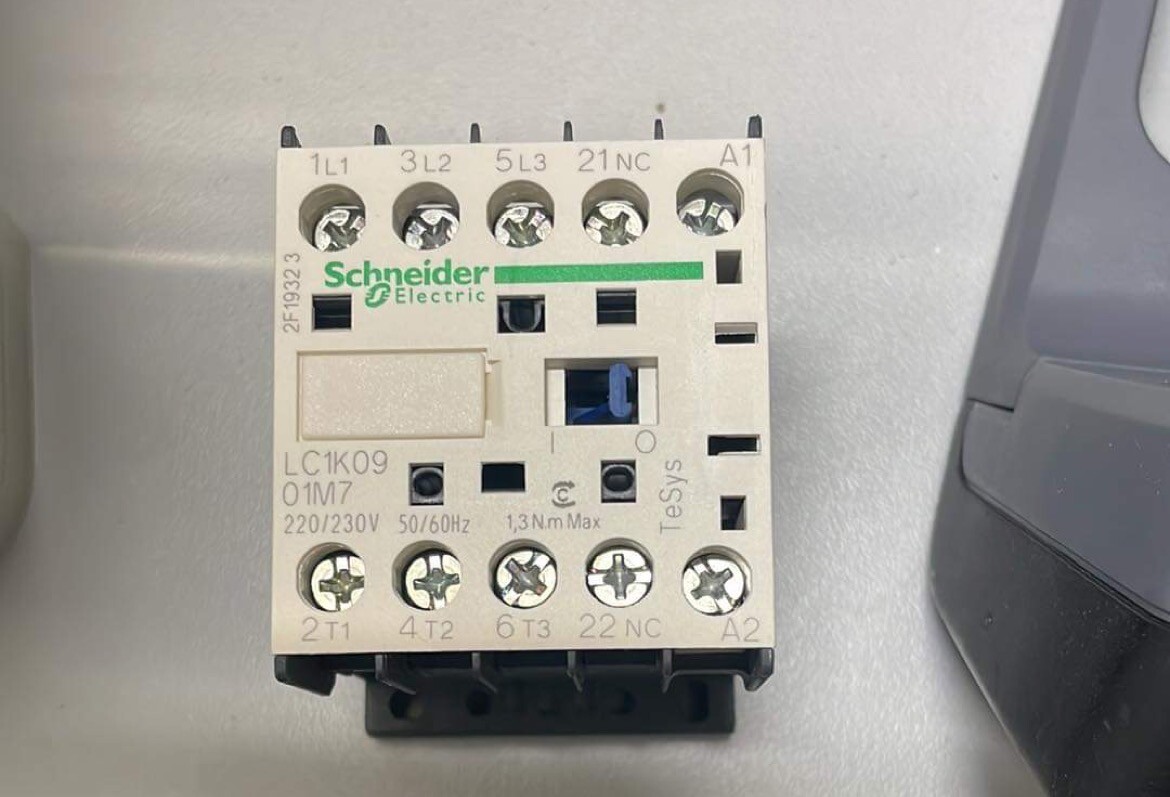

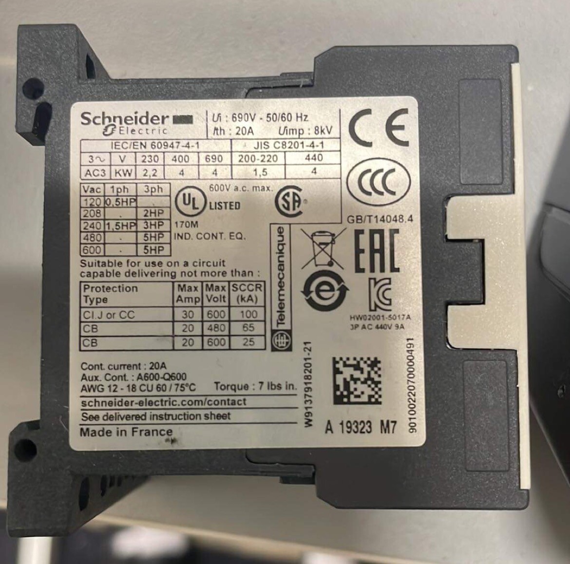

Hur kopplas motorskyddet ihop med denna kontaktor och ett relä som drar kontaktorn.

Vad är det du försöker göra egentligen? Du pratar om en varmvattenberedare, men visar bilder på motorskydd? Vad jag vet finns ingen motor i en VVB.
Sen säger du att det är 400 V mellan fas och nolla..
Du verkar inte riktigt ha den grundläggande förståelsen som behövs.
AndersS och 4 till
På bilden är ett motorskydd...vad gör det ihop med varmvattenberedaren?

Det är nog så enkelt att blå inte är nolla här.
Vad är motorskyddet till? Det sitter normalt inget motorskydd till en varmvattenberedare, eftersom den inte har någon motor.

Relät bryter a1 eller a2 beroende på vilken av dessa du kopplar fasen till. Den andra kopplas direkt till nollan.

Har du ingen bild på den motordrivna varmvattenberedaren?
avh67f och 2 till

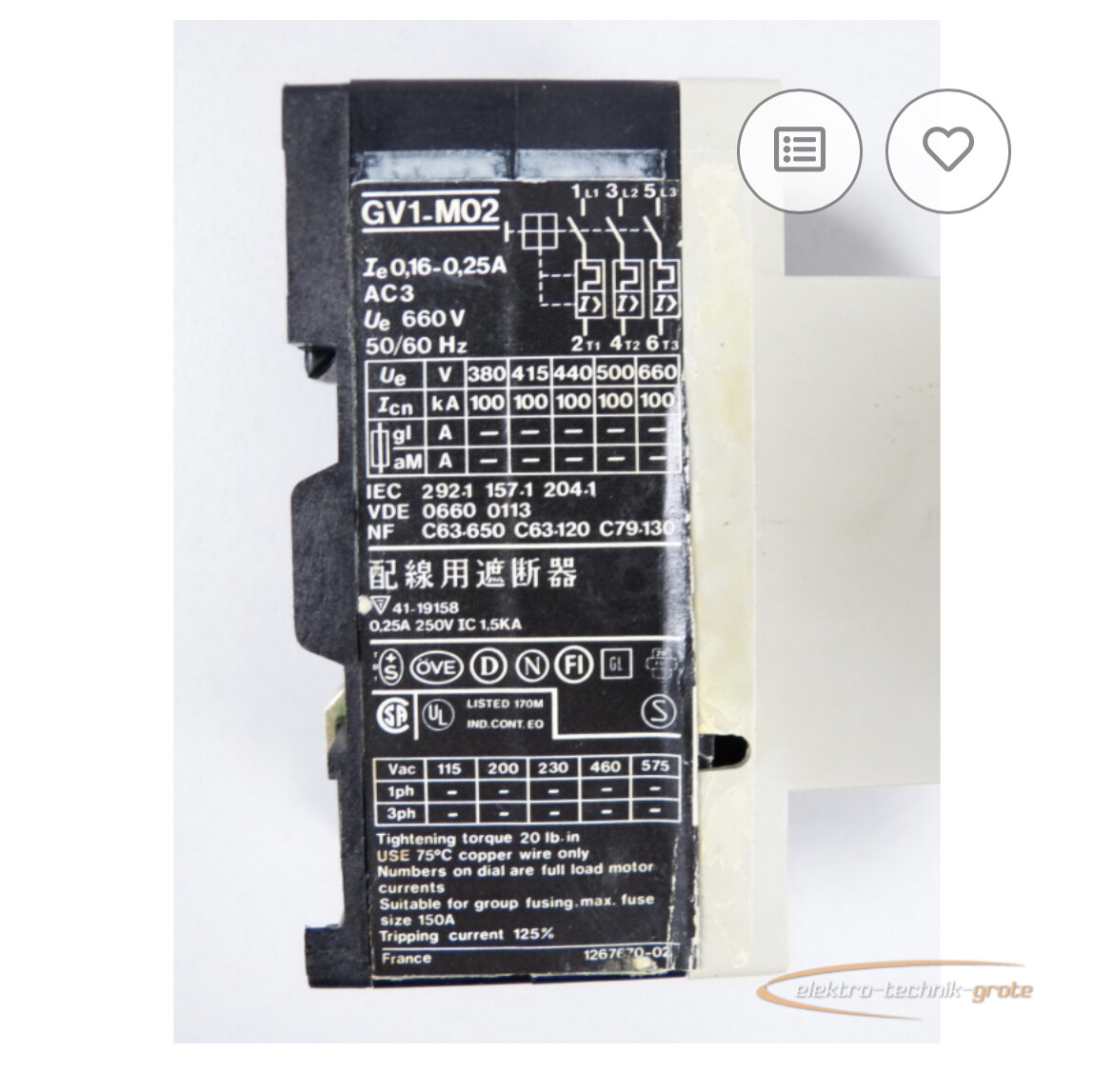

Med ett motorskydd ställt på 0.16A , blir det inte mycket varmvatten. Det kanske är till en cirkulationspump,
VVC kanske?
Använt ett bef gammalt motorskydd som manöverbrytare till kontaktor?? Mysko detta... 0,16 är ju lagom till en cirkpump?
