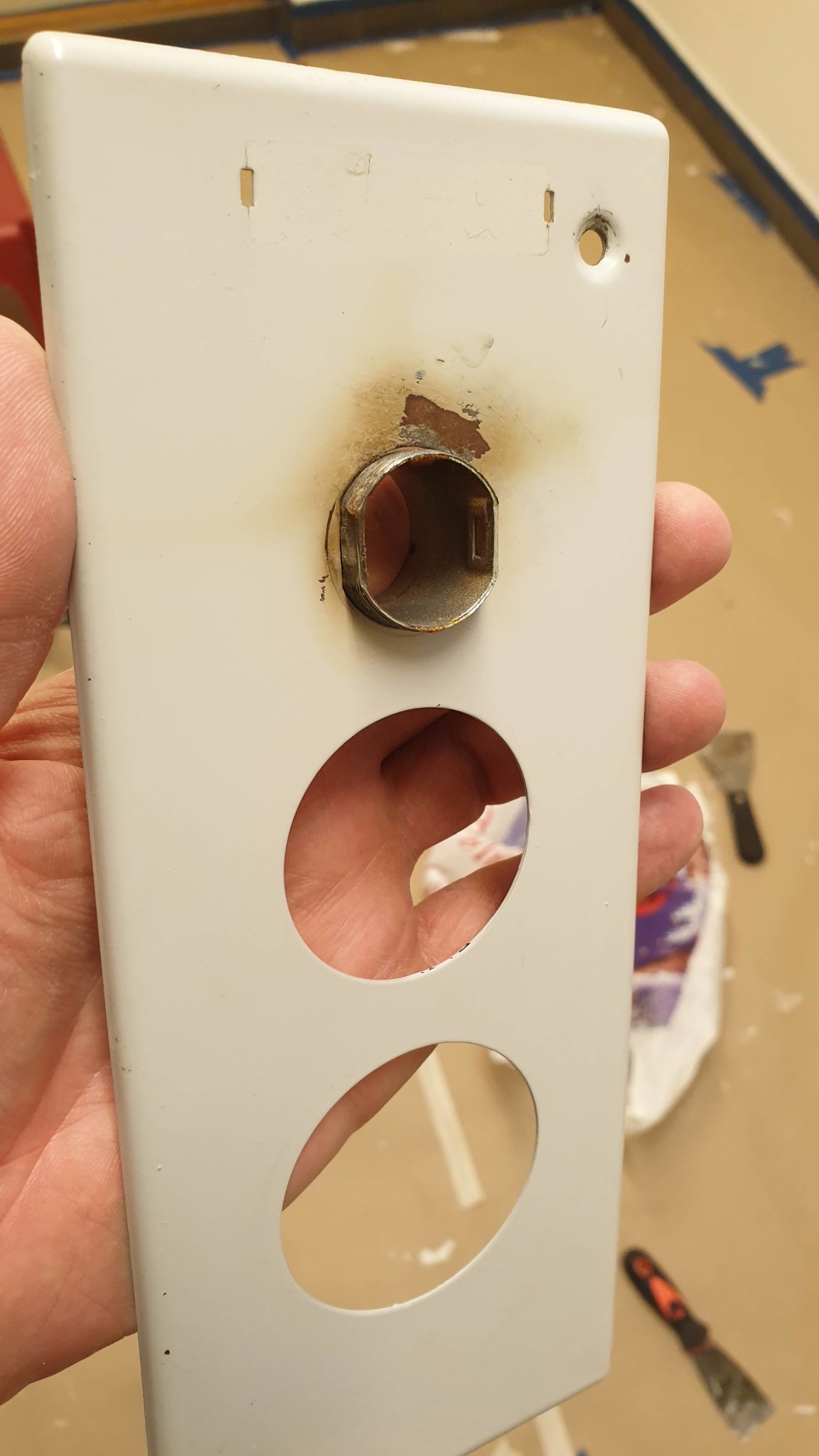

Frun har ställt en hög med torrtvätt vid väggen och det började brinna för glödlampan i brytare blev för varm...

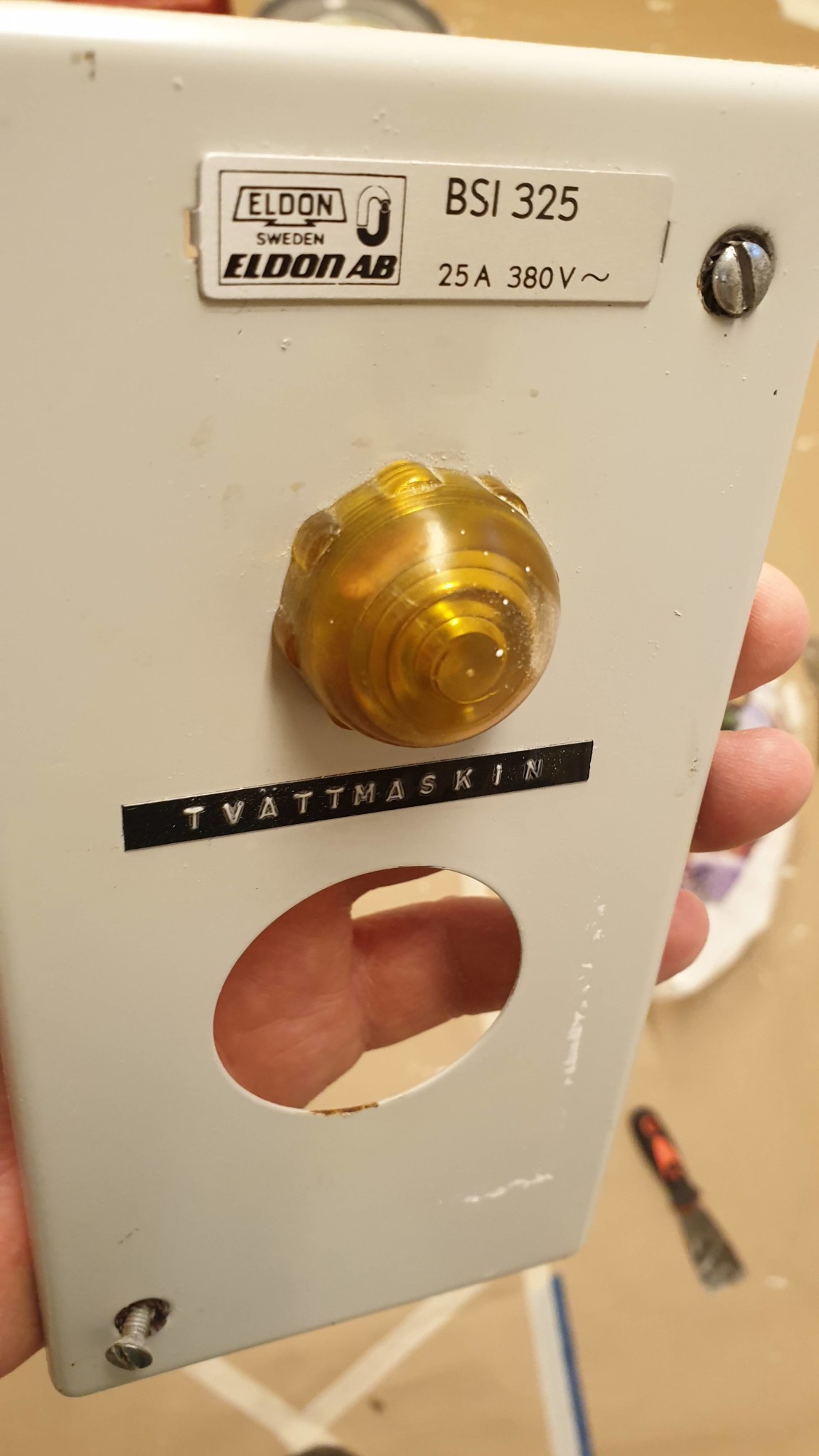

Nu saknas plastlinsen som skuvar man framför glödlampan - se kort av en annan liknande brytare jag har!
Vet ni om de här linsterna finns någonstans att köpa man som reservdel?
Fabrikat: ELDON AB
  • Skadad ljusbrytare från ELDON AB med brännskador runt hålet för glödlampan.

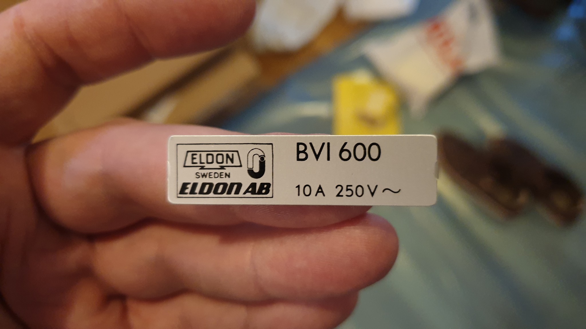

  • Etikett för ELDON AB BVI 600 strömbrytare, 10A 250V, hålls av en person, suddig bakgrund.

Om den redan orsakat en brand är det väl ändå läge att byta till en brytare som inte orsakar brand när det ligger tvätt mot den?
Jag har bytt till LED-lampa sedan dess.
Med tanke på aåldern så får du nog leta på någon loppis

annars tror jag Eldon AB är rätt ställe att fråga på............

Det är nog svårt att hitta linsen i sig. Bättre att du skaffar en valfri indikeringslampa som passar i hålet eller åtminstone i närheten. En vanlig standard på såna är 22.5 mm kolla på det.
Dimitris76
Skall försöka google fram något. Men... vad heter just denna typ av strömbrytare som finns på gamla tvättstugor?
Sök på tex "signallampa 230v" så får du en bra start att leta i.
Det är inte bara linsen som är svårt att hitta.
Även E14 lamporna i låg effekt/små format är inget som ett vanligt varuhus typ Hornbach, Claes Olsson, osv har hemma...
Ännu större anledning då att byta ut allt till nytt tex de typiska för 22.5 mm hål.
