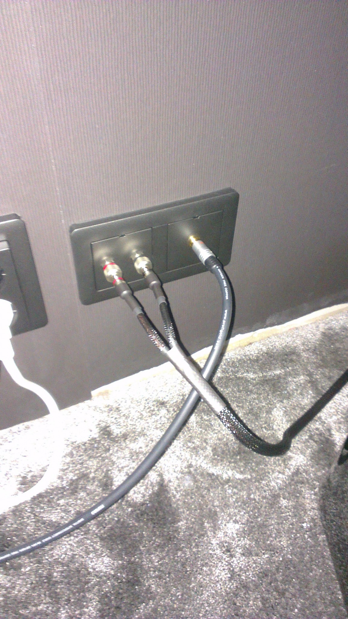

Om man bara kan köpa lämpliga kontakter lämpliga för panelmontering kan jag också tänka mig att göra egna (borde gå att göra med en dremel och aluminiumplattor) men var köpte du kontakterna?
· Stockholm
· 591 inlägg
De ser ju ut som köpta - hur tilverkade du dem?
Det är en vanlig 2-facks ram från Schneider samt 2st blindlock som jag har borrat hål i och skruvat fast terminalerna. Inget avancerat direkt, men det fungerar
. Jag har ju såklart en apparatdosa bakom varje terminal också.
Det jag har märkt är att blindlocket sitter lite för löst på vissa, speciellt om man ska rycka ur en kabel. Man får hålla emot locket så det inte följer med ut. Man kan ju limma fast det men nu får det sitta som det gör.
