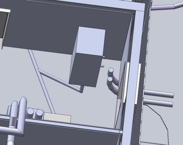

Hade tänkt nåt sånt här, med en nibe pump
Ska nog ha frikyla via värmeväxlare oxå, det border jag väl kunna ha ovanpå?
hur långt från vägg bör jag sätta pumpen, kanske så jag kan gå förbi med rör på baksidan av pumpen om jag sätter in extra tank såsmåningom...
var ska golvbrunnen sitta när man har nibe pump?
rören tänkte jag ta 110 avloppsrör (gråa godkända för ingjutning) med 15 gradiga krökar med en rak bit emellan så jag med marginal får en större radie än 500mm som är min för köldbärarrören...
Några kommentarer? tänkte ha 50cm till höger om pumpen (till väggen)
