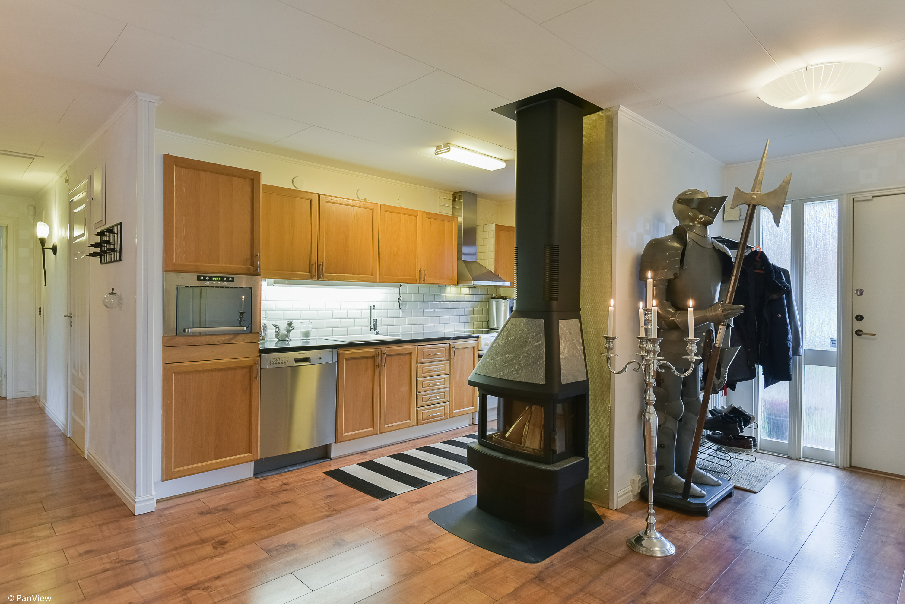

Vi har flyttat till ett nytt hus som vi tycker väldigt mycket om. Det matchar så väldigt många parametrar som vi sökte efter i ett hus och nu har vi bott här i ett par månader.

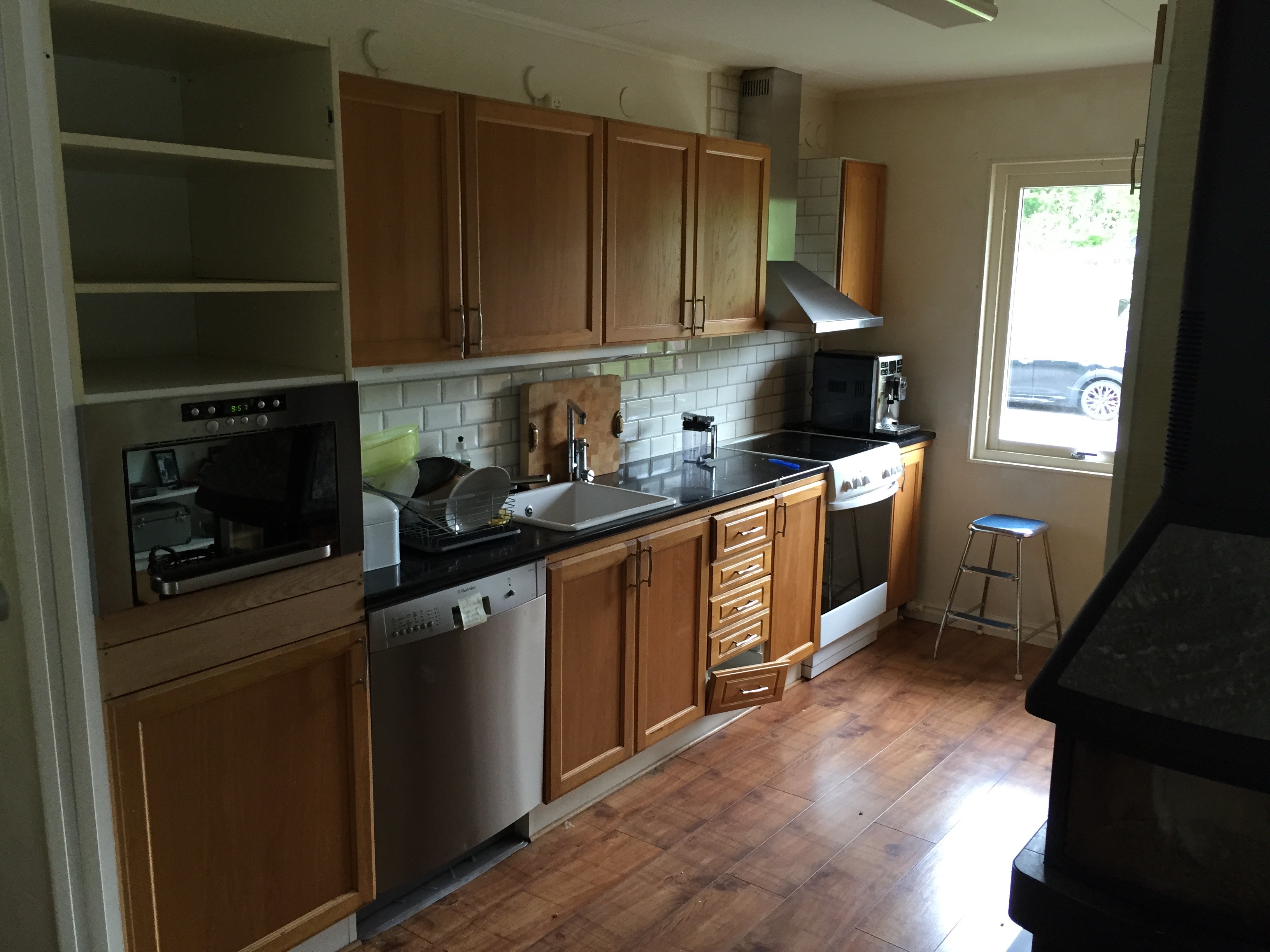

Köket var litet och slitet. Bild från Hemnet och förra ägaren
Stort badrum är ju trevligt så klart, men det behöver inte vara så här stort, och den där "spa-duschen" är inte så himla fantastisk som den ser ut
Det var bara en enda sak med huset som kändes som att det behövdes en förbättring, och det var köket. Det var gammalt och slitet, samt väldigt litet. Dock så är köket vägg i vägg med ett onödigt stort badrum, och eftersom vi har en till dusch på övervåningen och ännu en på nedervåningen kändes det som att vi kan offra det här badrummet till köksgudarna.

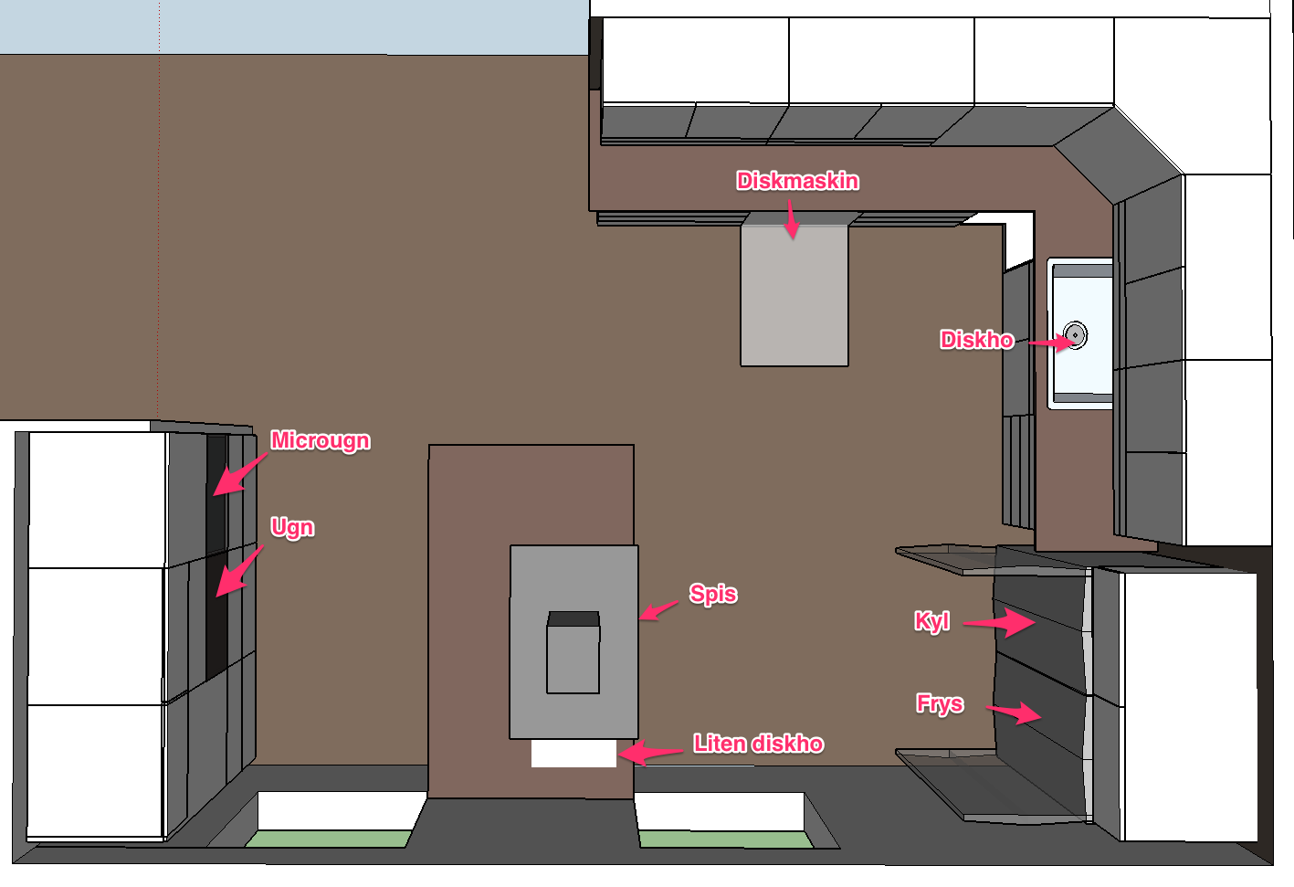

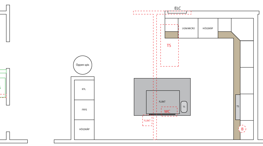

Så planen är att ta bort det stora badrummet helt och sedan slå ut väggen mellan dem och bygga ett riktigt stort kök med köks-ö och allt. Här är en liten ritning som visar på ett ungefär hur vi tänkt oss.
Så de röda linjerna är den gamla väggen och lite av den gamla inredningen som ska bort, så blir det ett stort kök. Måtten är inte exakta men jag har försökt se till att avståndet runt köks-ön är 120 cm runtom utom mot ytterväggen. Då finns det plats för att öppna kylskåp, ugnsluckor, diskmaskiner och ändå röra sig i rummet.

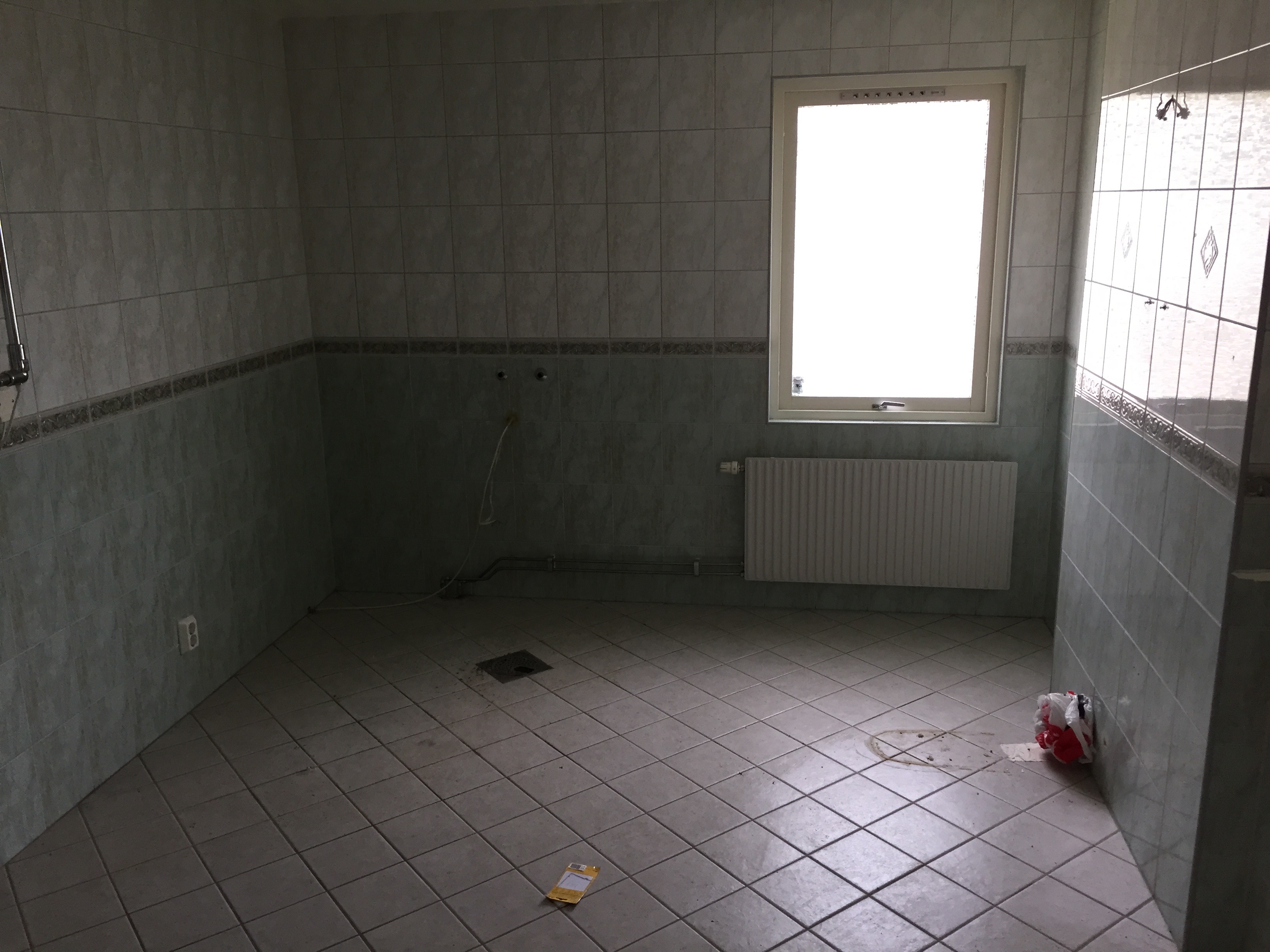

Jag hjälp av en kompis och även sonen med att riva ned hela köket och plocka ut allt i badrummet bakom det. En hel del slit men med släpet parkerat utanför så var det smidigt att slänga allt skräp direkt.
Sen kom hantverkarna och river vägen, golven och taket och slår ihop badrummet och gamla lilla köket till ett enda stort kök. Nästa steg är att beställa vitvaror och köksstommar. Vitvarorna lutar åt Husqvarnamodeller och köket blir från IKEA
Här är lite bilder på hur rivningen gick

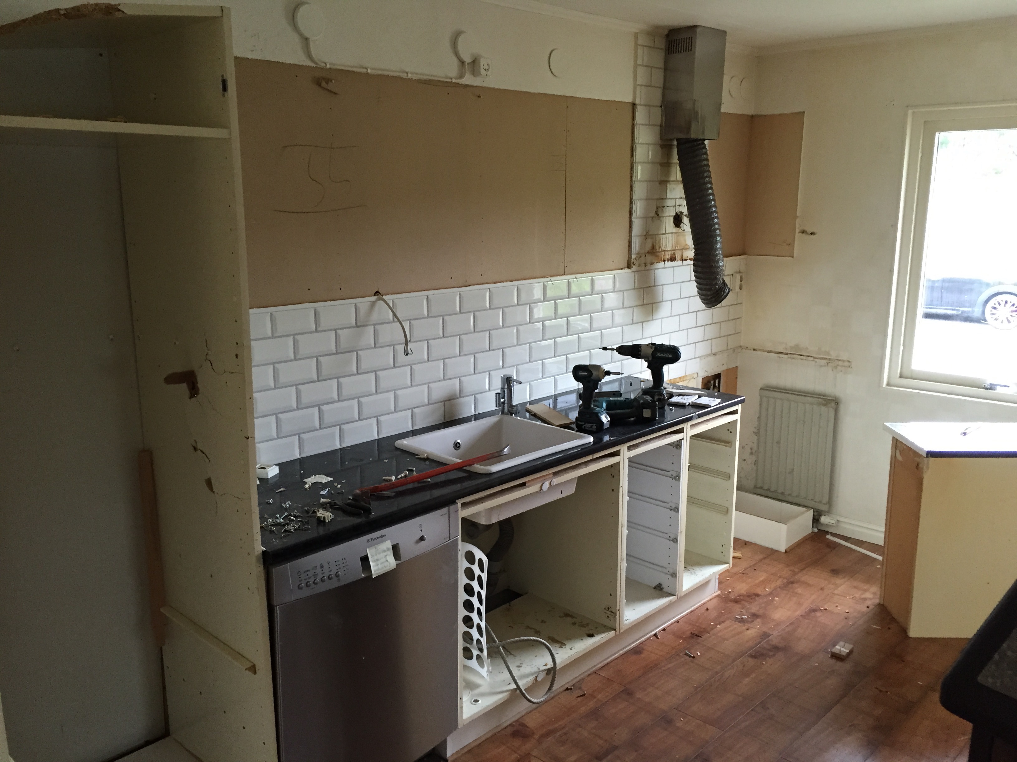

Så här såg köket ut innan, gammalt och slitet och väldigt litet
Det mesta borta, men sedan var det där med avlopp och vatten. Vi var och köpte pluggar och letade sedan vattenavstängning vilket tog en bra stund.
Till slut stängde vi av vattnet och kunde koppla bort diskho och övriga grejer. Rent och fint!

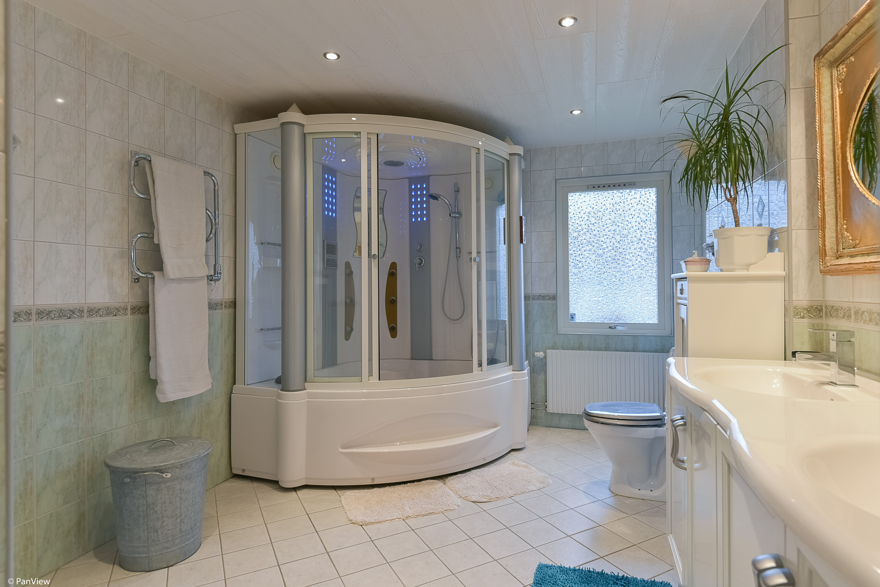

Så här såg badrummet ut innan, med en enorm "spadusch" som faktiskt inte var så speciellt rolig att duscha i
Och så här ser badrummet ut efteråt, allt utrivet och nu är det bara hantverkarna som ska fixa resten. Smidigt!

Här är den färdiga ritningen, elektriker har varit och dragit el, rörmokare drar om avlopp
Det kommer bli väldigt luftigt och öppet, och med spotlights i taket samt belysning i vitrinskåp.

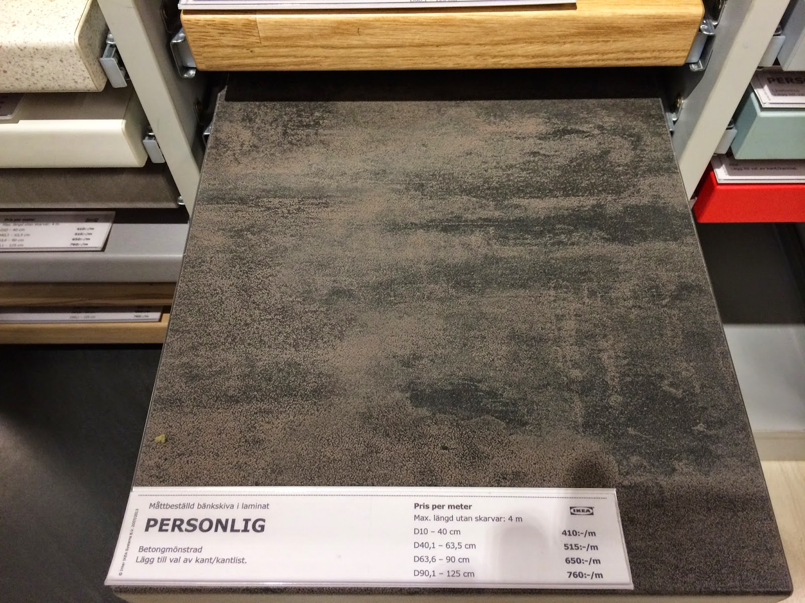

Bänkskivan både i köks-ön och i övriga bänkar blir en laminatskiva från IKEA som ser ut som betong. Laminat är ju bra och underhållsfritt så det kändes som ett naturligt val, även om vi även kollade på naturmaterial som sten i olika former.

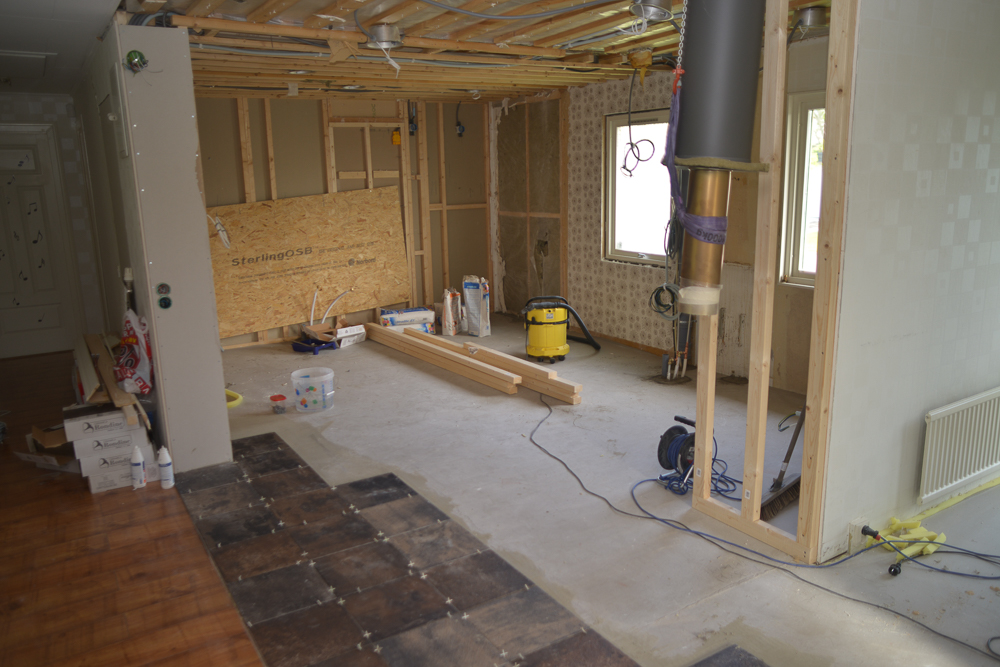

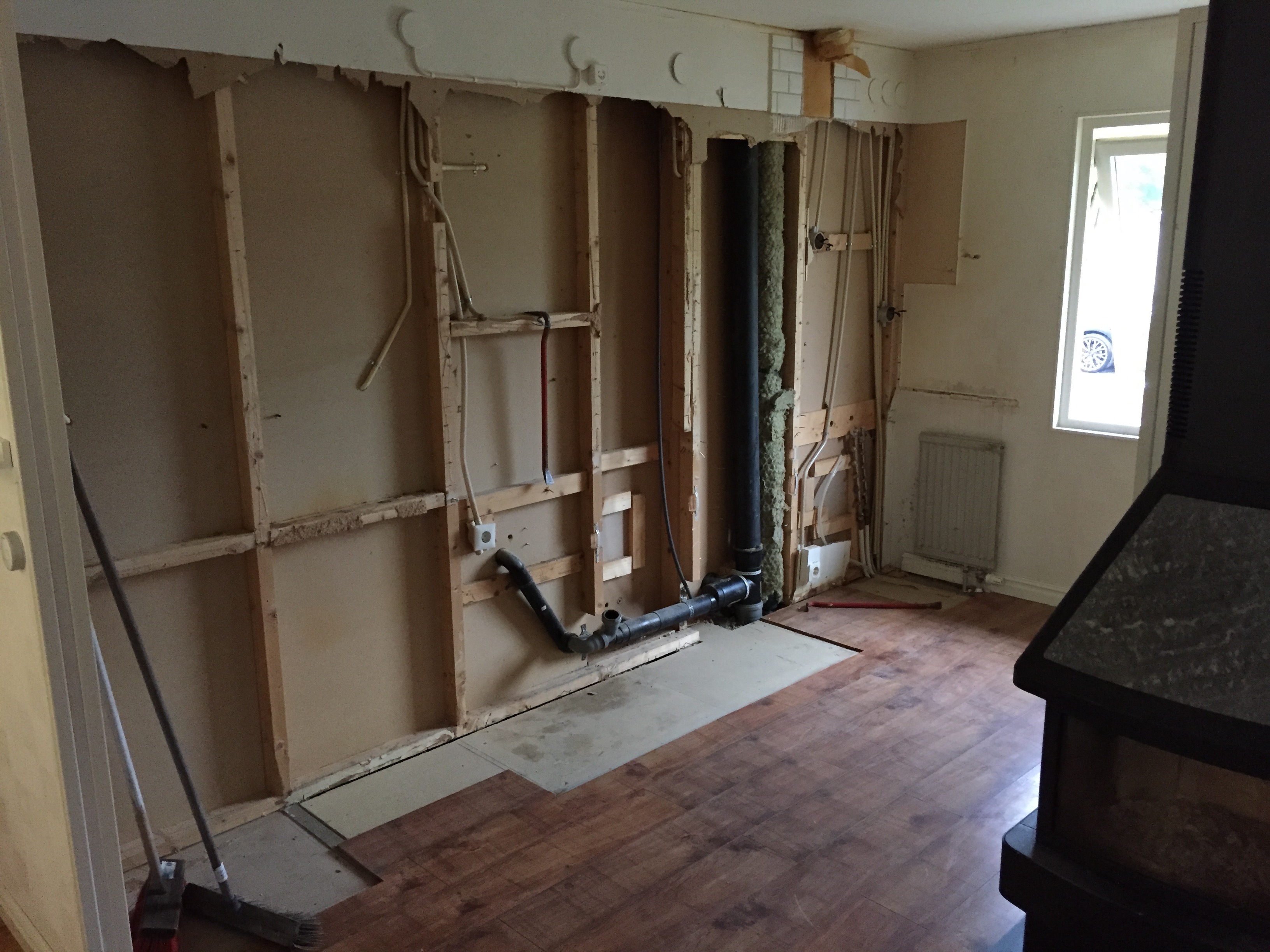

Så, detta är det som har hänt hittills

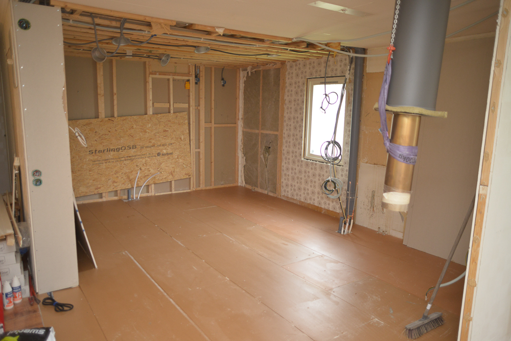

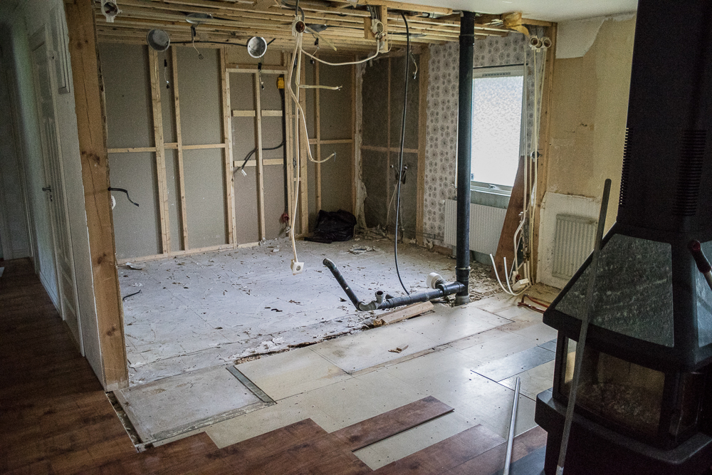

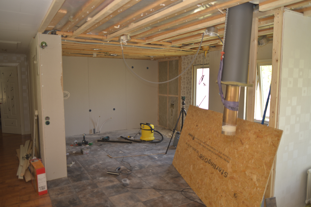

Väggen mellan badrum och kök revs bort av hantverkare för det var så mycket el och avlopp som gick i den väggen. Det stora röret i mitten är avloppsavluftningen som går upp på vinden
Sedan var golvet ett himla lappverk under så nytt skivmaterial fick lov att läggas

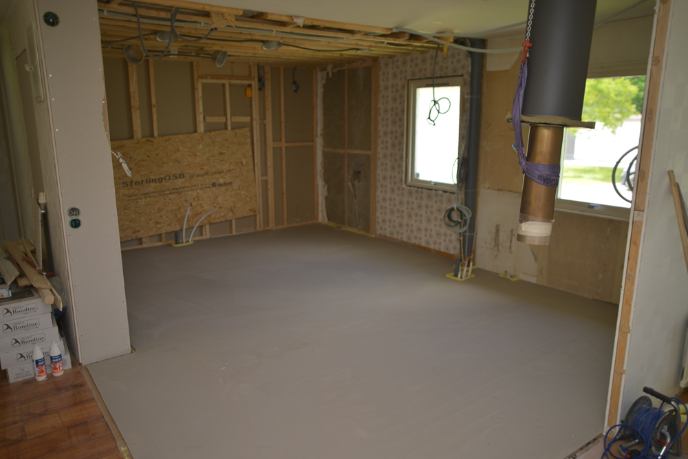

Sedan på med golvvärme och flytspackel
Och sedan började dom lägga golvet.
Tyvärr hade vi beställt för lite golv så medan vi väntade på mer så fogade dom där köksinredningen ska stå, och sedan så satte jag igång och sätta upp OSB-skivor och gips på väggarna.

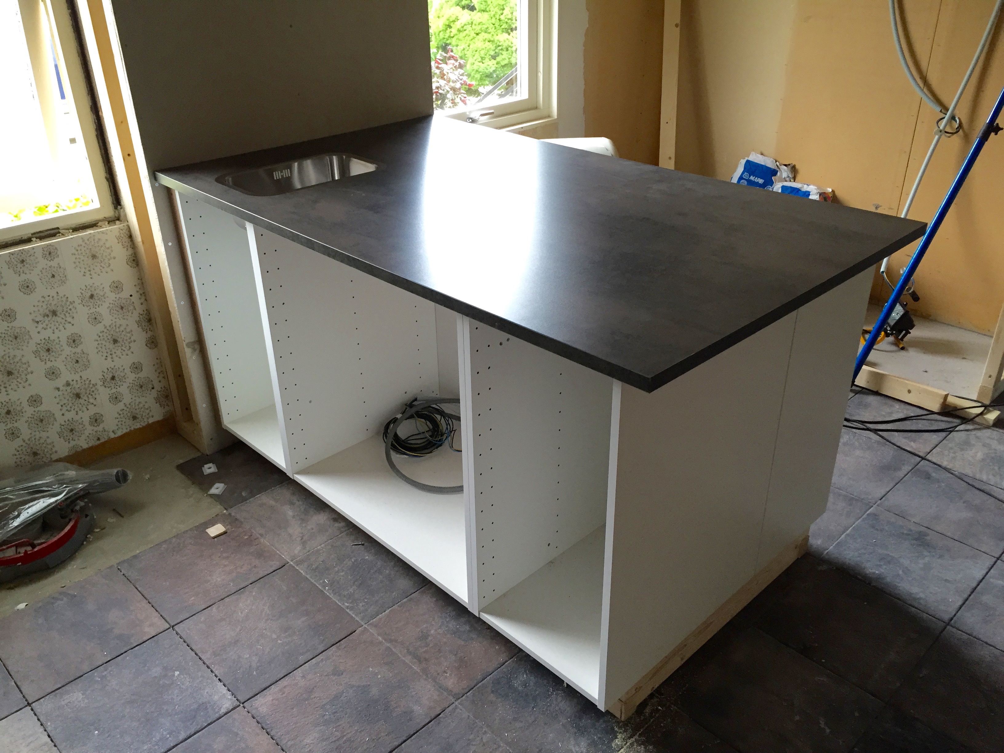

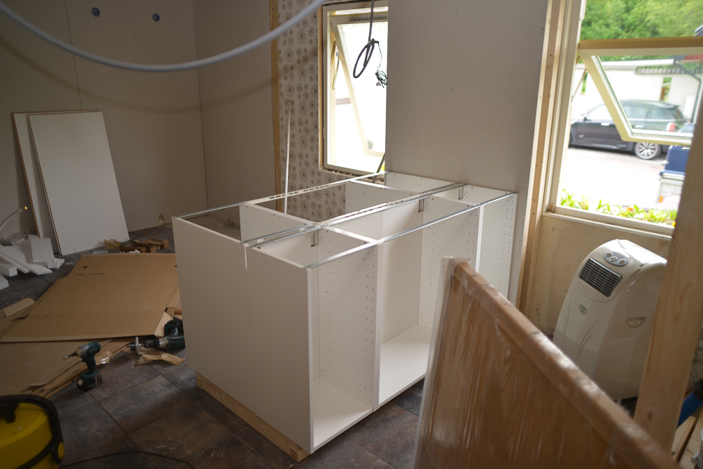

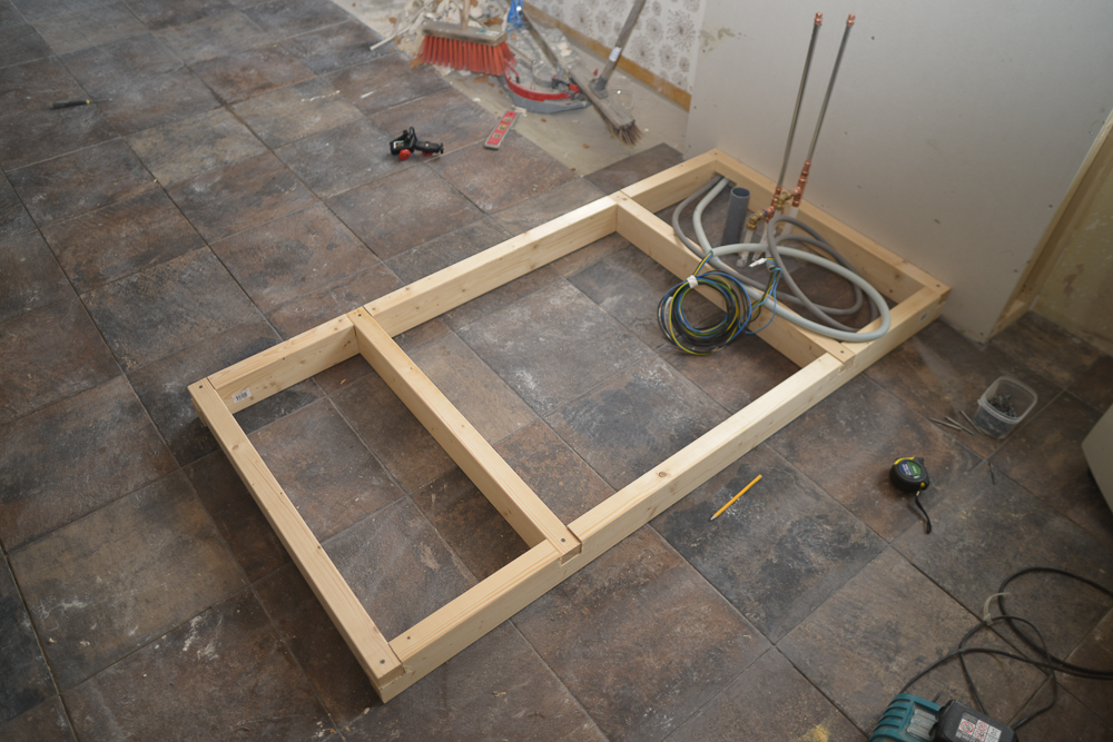

Mellan fönstrena så byggde dom en "låda" för avloppsluftningen som drogs längs med ytterväggen istället, och ut från den lådan så byggde jag sockeln för köks-ön
IKEA's stommar på plats på sockeln, väl förankrade i varandra och väggen
Och slutligen bänkskiva på, som håller ihop de två raderna också. Det ska till en täcksida på kortsidan och socklar under skåpet.

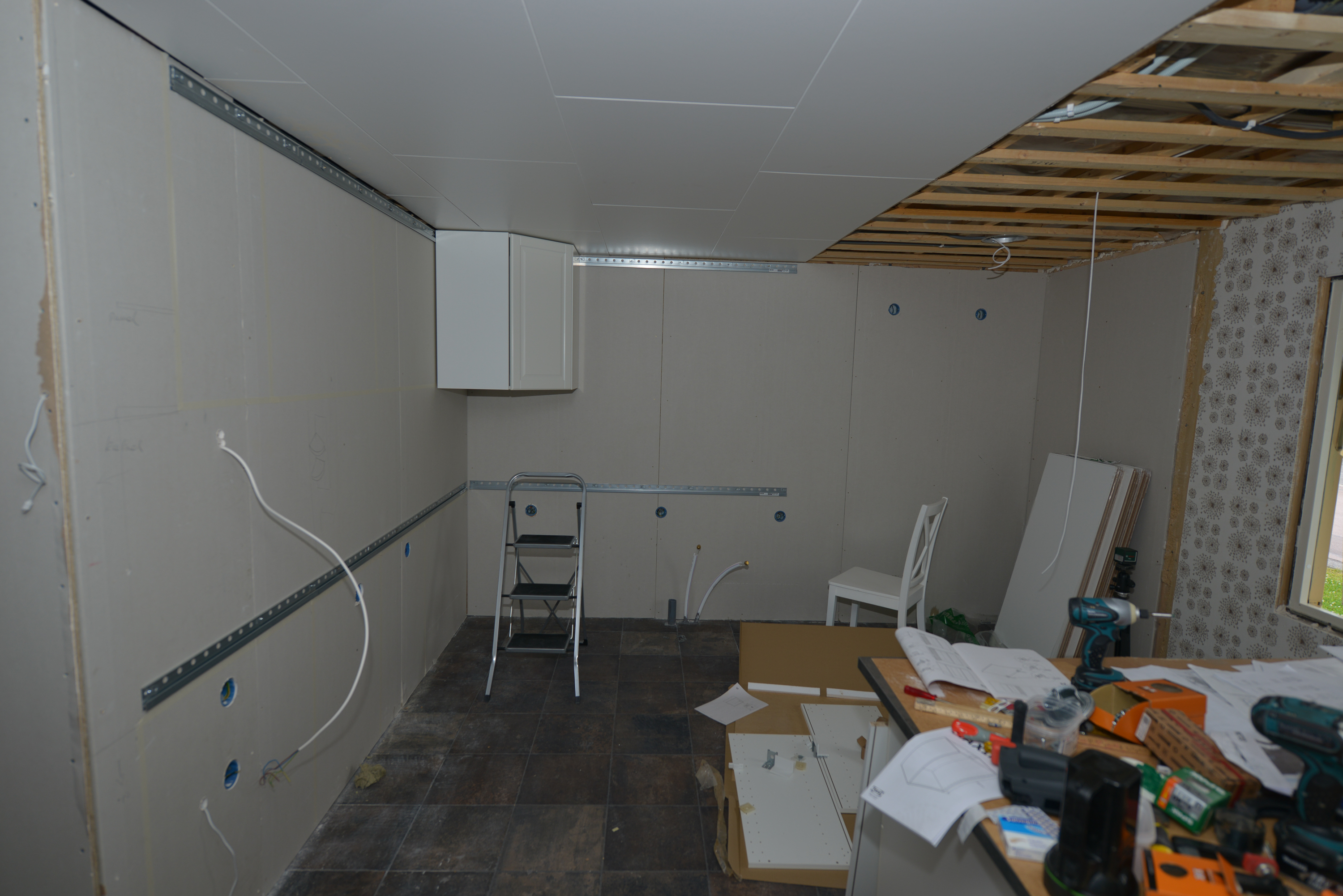

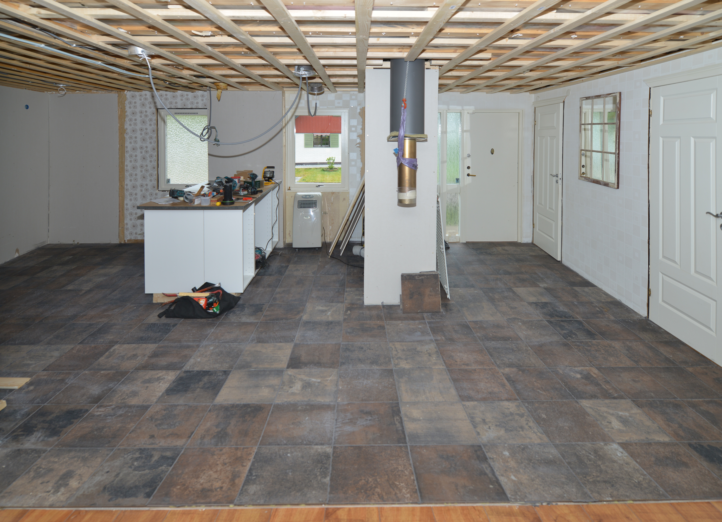

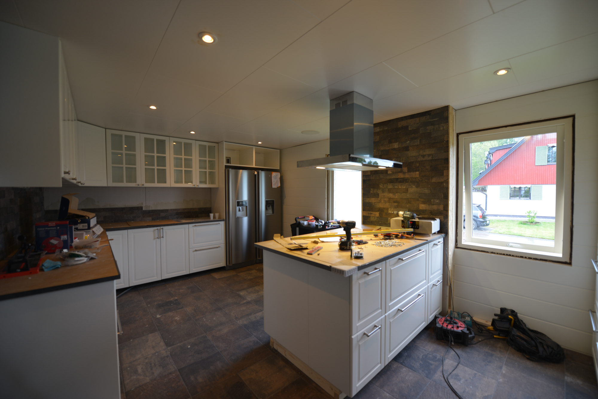

Det börjar se ut som ett kök nu. Golvet är färdiglagt, och det mesta av köksinredningen är på plats. Kan vi steka pannkakor snart?
Golvet ligger nu i hela köket och hallen. Ser fantastiskt trevligt ut!

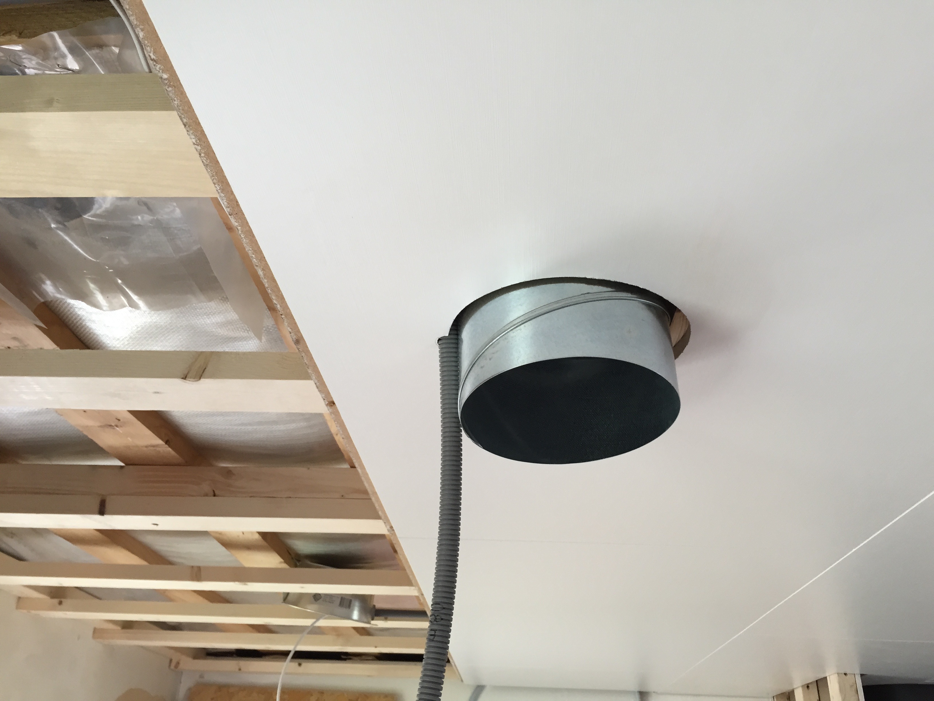

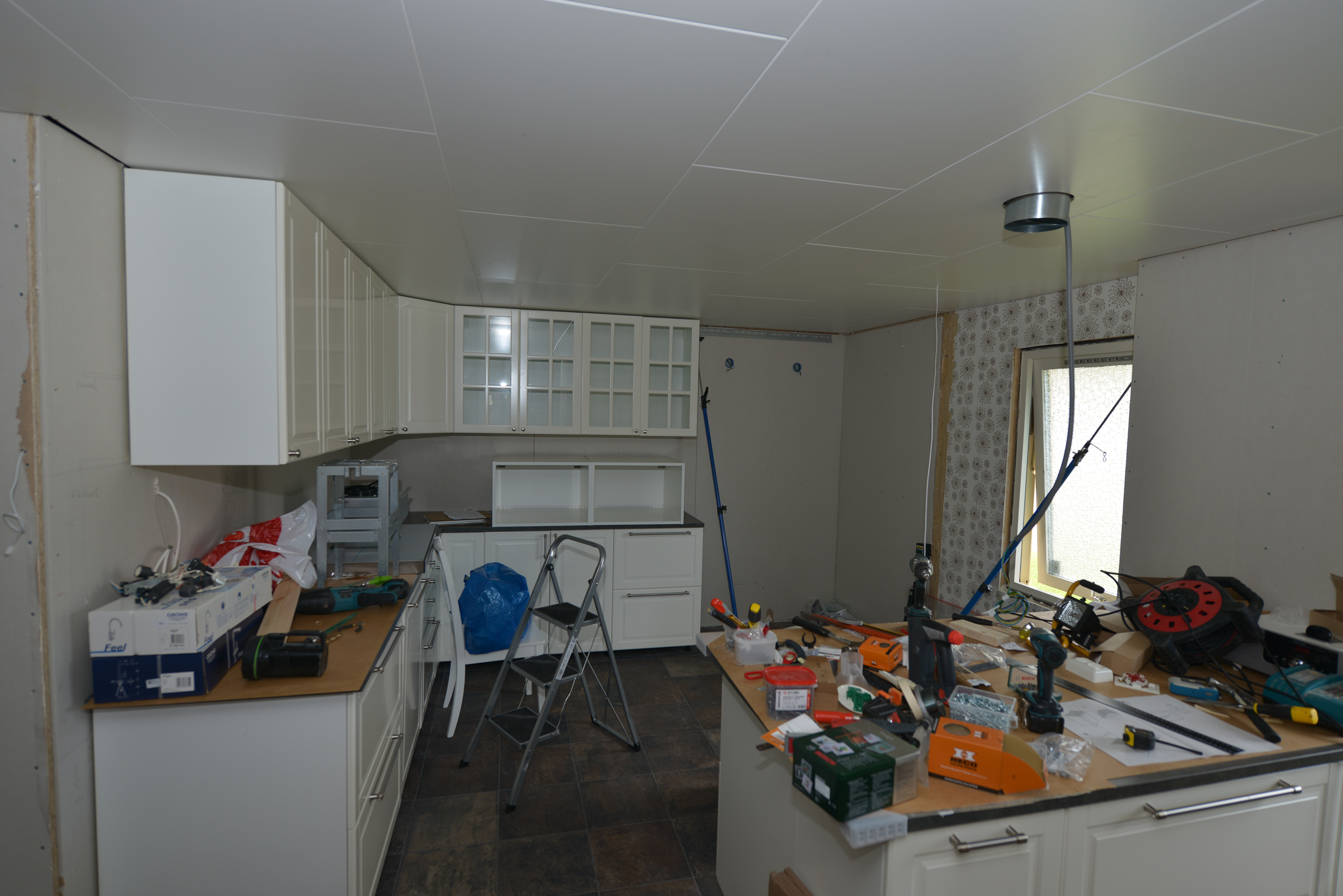

Jag satte upp taket så långt jag kunde, jag måste nämligen flytta på ventilationen till takfläkten

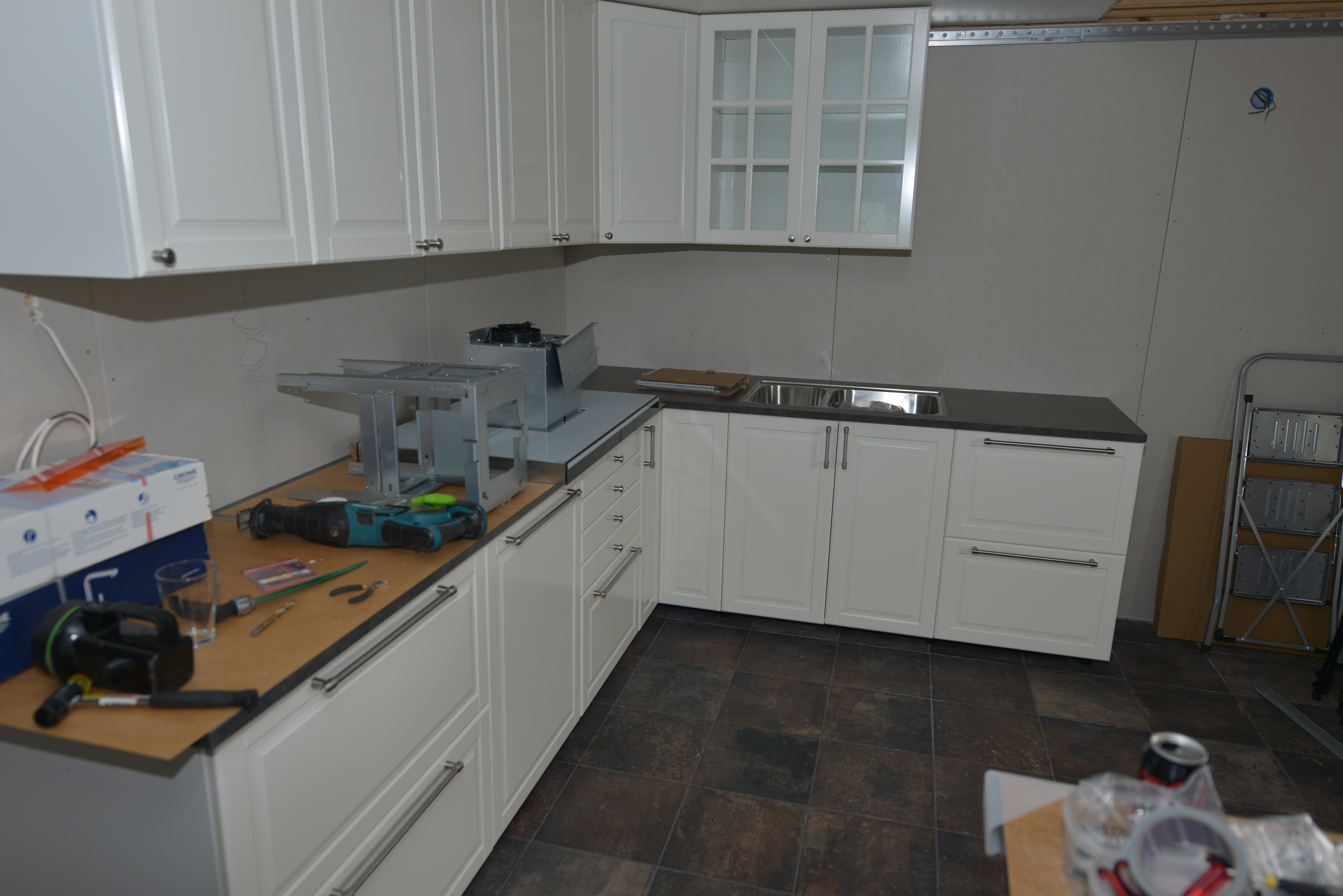

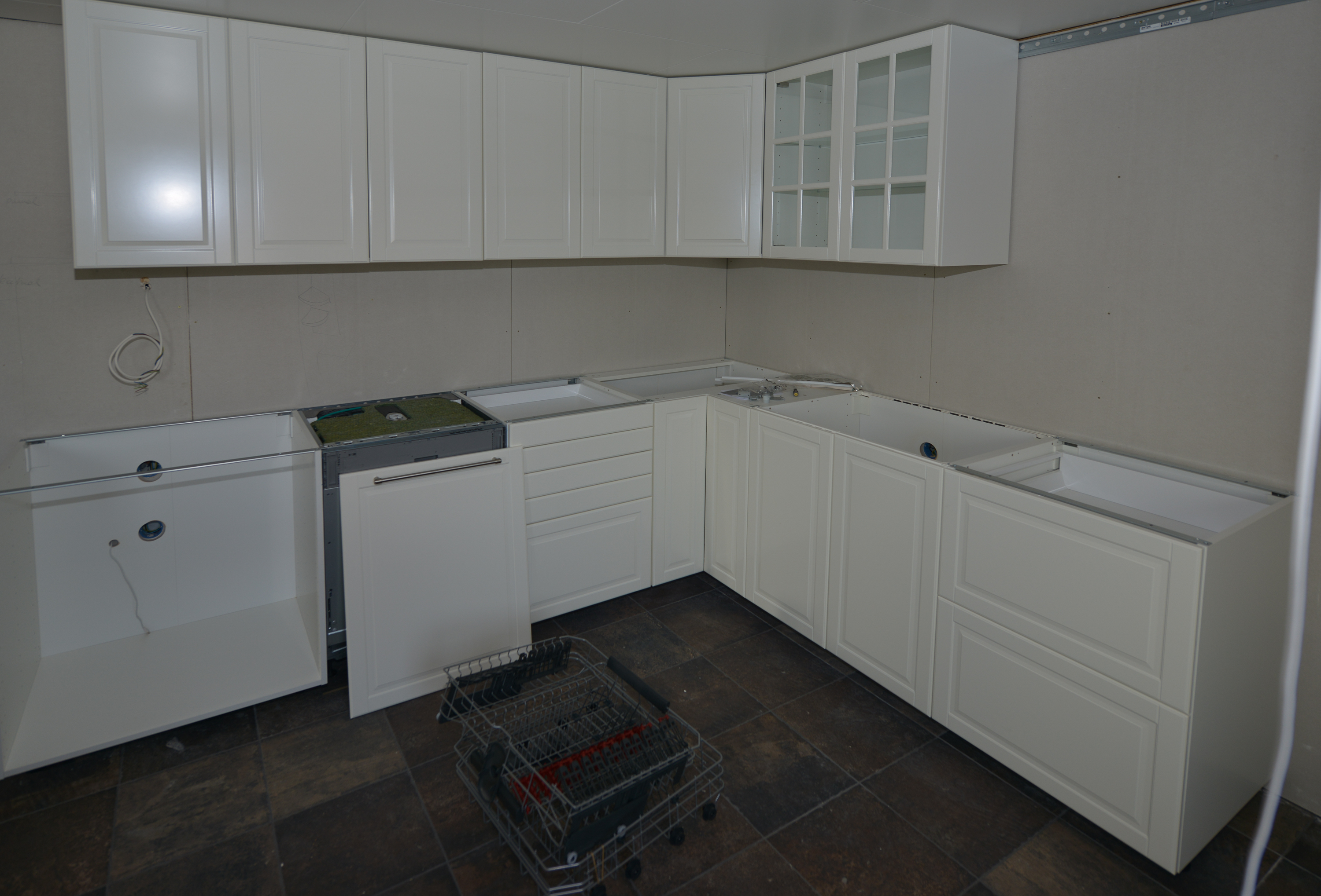

Sedan är det bara att montera köksskåp för glatta livet. Den här delen går rätt så snabbt dock, och det blir stor skillnad
De flesta skåpen är på plats, och även bänkskivan som är samma som i köks-ön. Lite grejer i vägen men det ser riktigt bra ut, och vilken enorm bänkyta vi kommer ha!

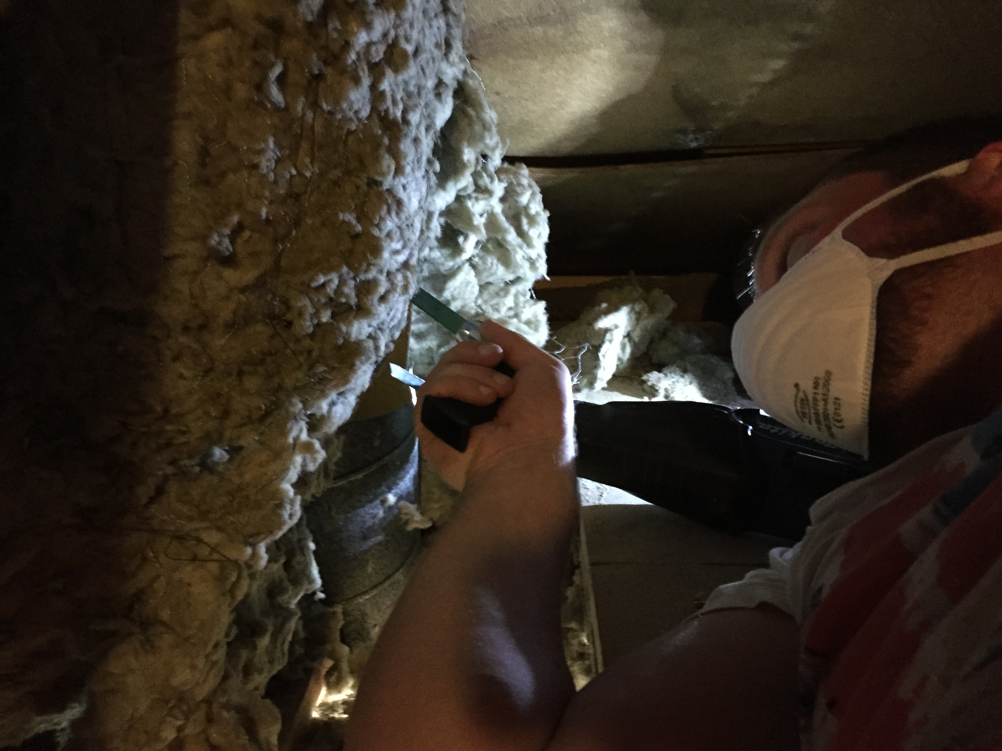

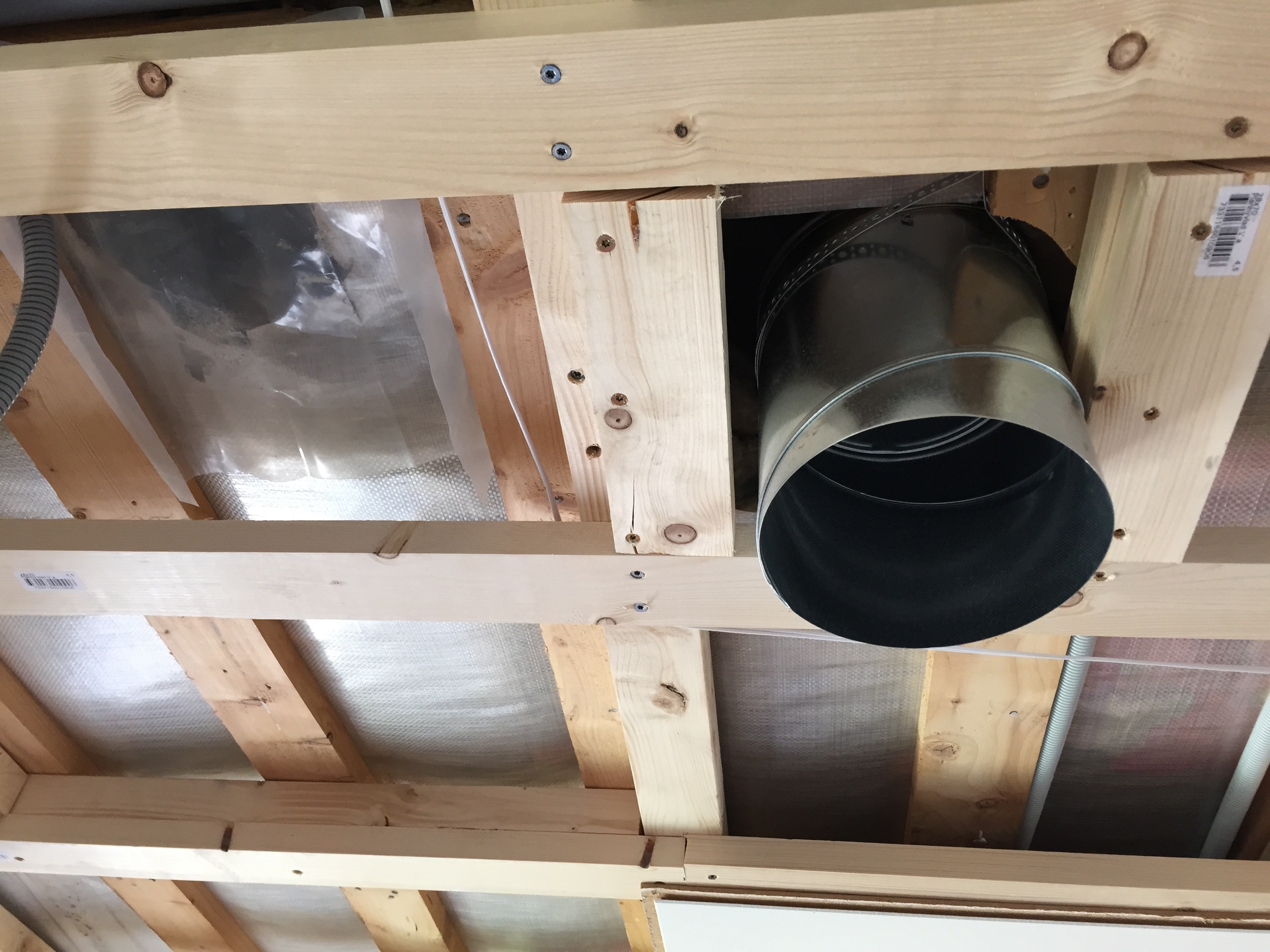

Sedan var det upp på vinden som gällde, kapa gamla ventilationen, sätta på vinkelrör och flytta den ungefär 60 cm ut i rummet. Var syrefattigt och tokvarmt men gick ändå enklare än jag trodde
Här är röret flyttat, lite till vänster i bilden ser man vart det satt innan
Och med takplattorna sågade runt röret så såg det riktigt trevligt ut
Med ventilationen flyttad så kunde jag lägga klart taket, blev riktigt bra, och riktigt snabbt går det att sätta det här taket, även om det är en del pill bitvis

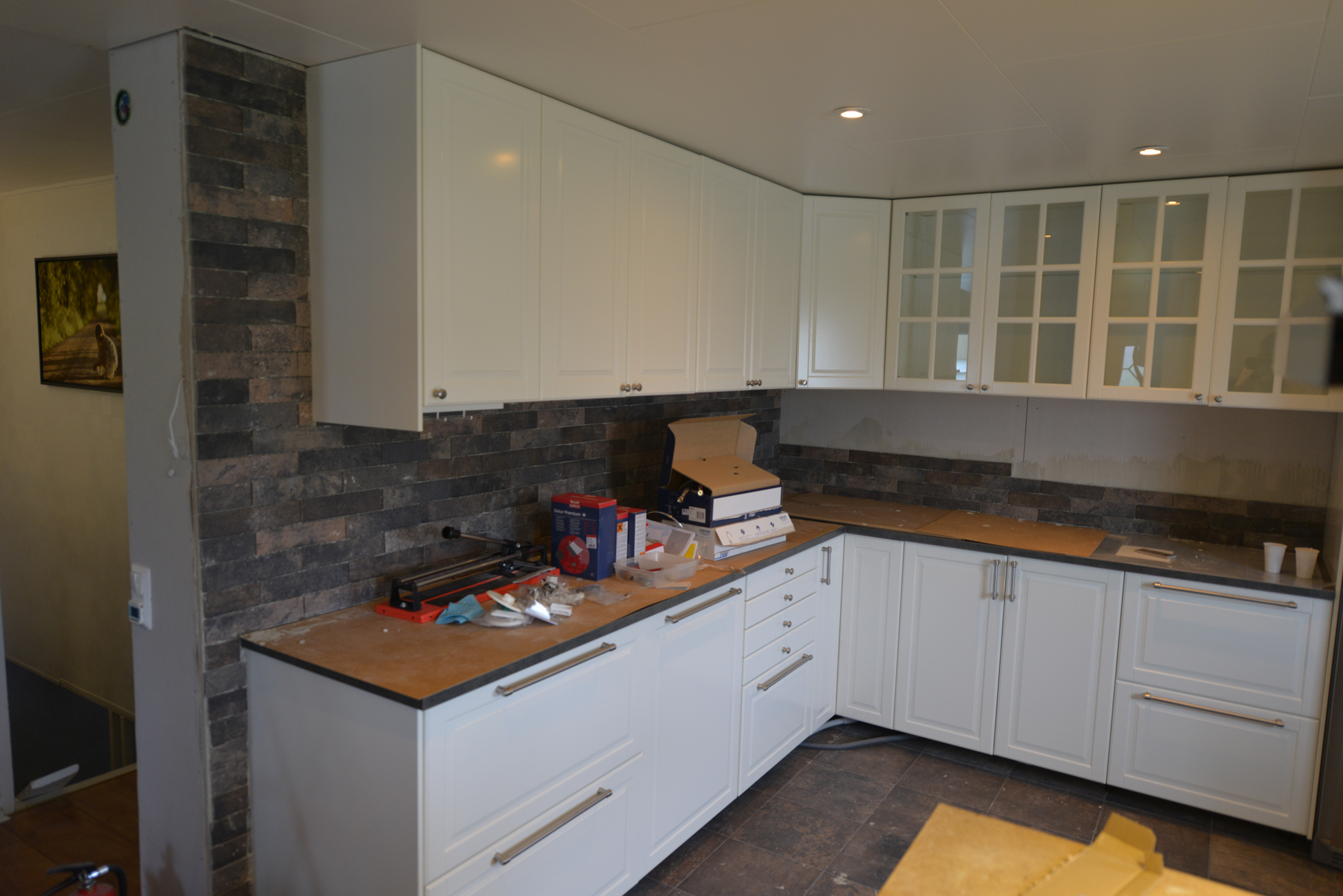

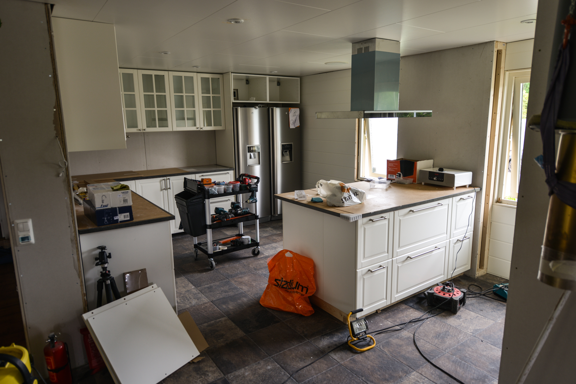

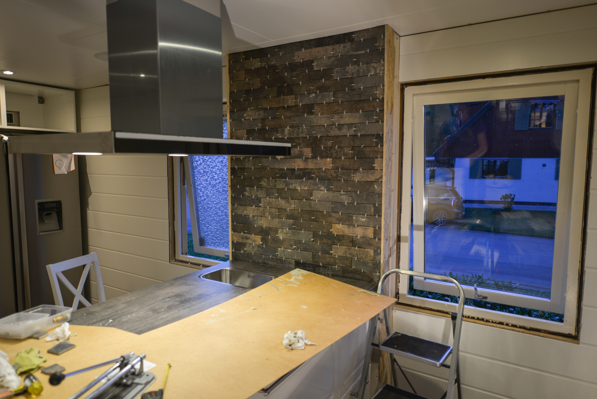

Nu har vi fått in lite vitvaror, kaklat väggarna (tills kaklet tog slut! Har beställt mer) och snart är det dags för lite lister och sådant

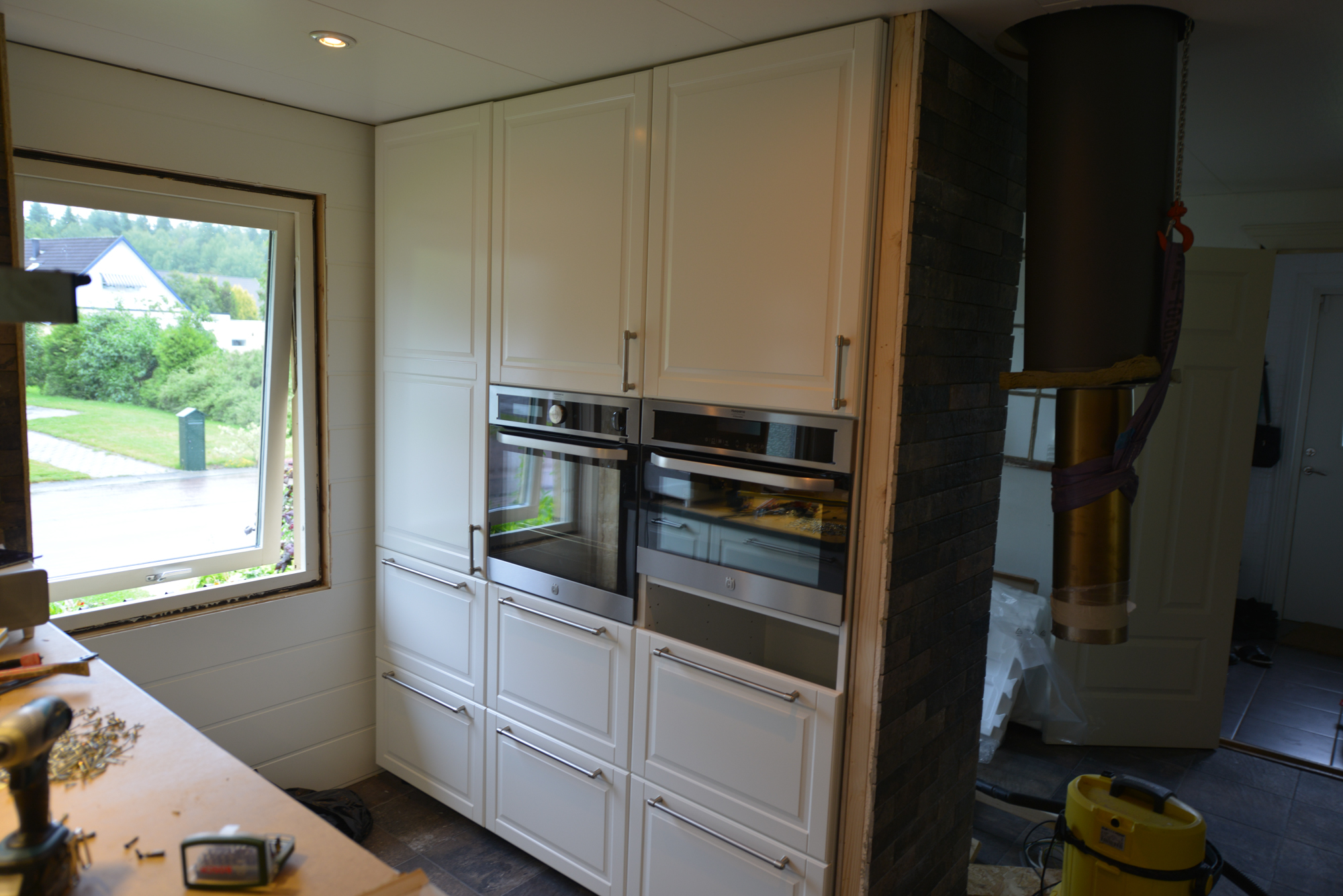

Fläkten uppe, vilket var sjukt jobbigt!
Ugn och ugn/mikro på plats!
Upp med kakel!

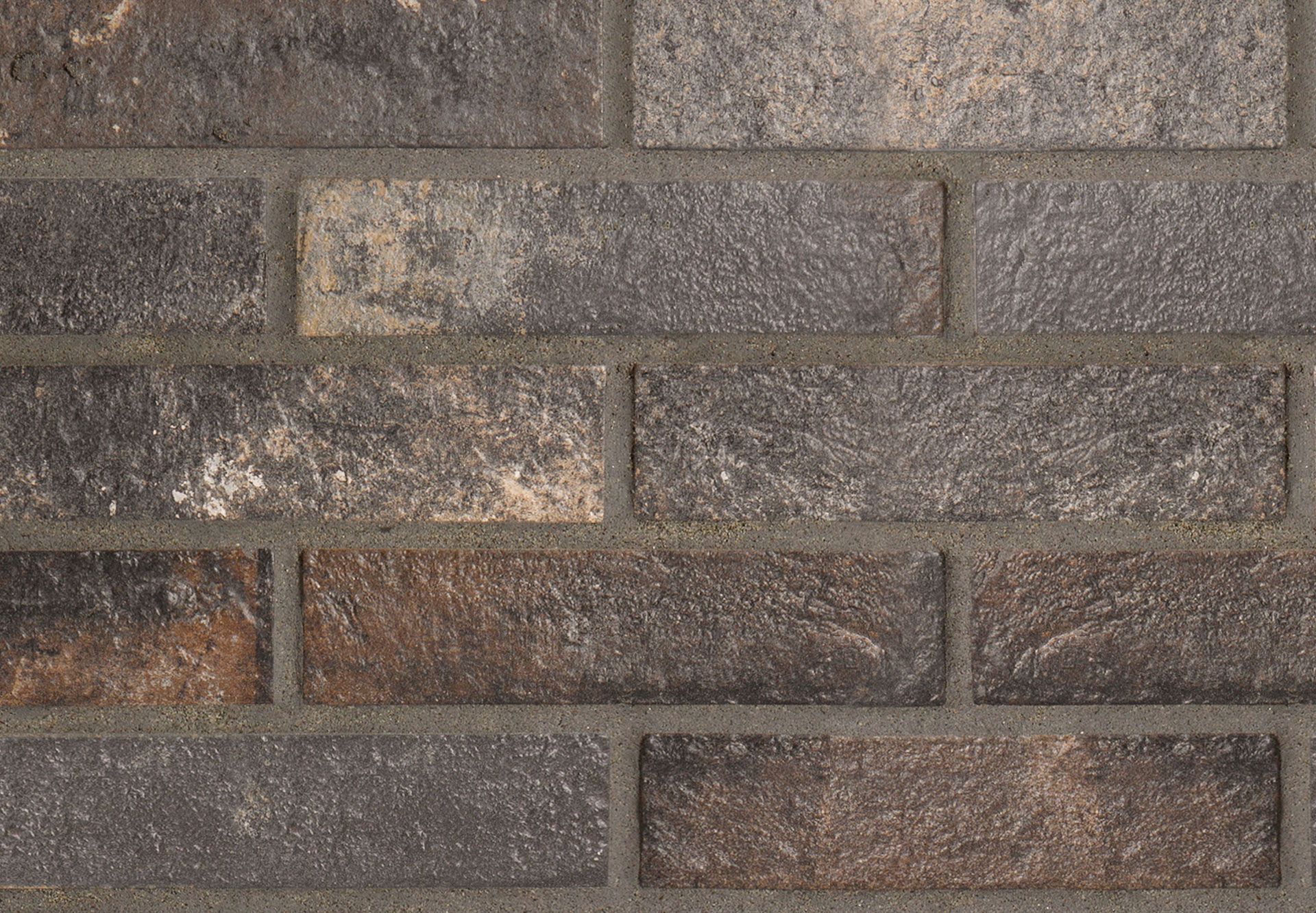

Kakel! Samma serie som golvet, fast med mindre plattor. Är så sjukt snyggt
Här tog kaklet slut!
Upp med kakel!
