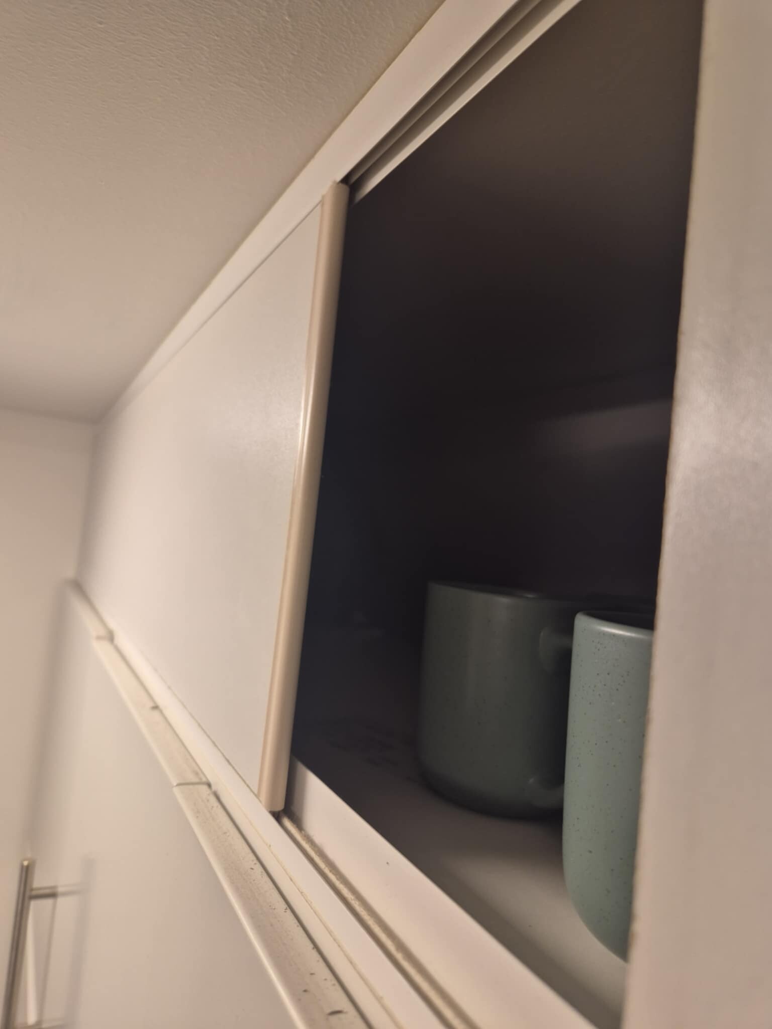

Har länge funderat på att bygga in utrymmet ovanpå köksskåpen med någon diskret lösning. Helst utan att förlora i höjd, vilket händer om man monterar färdiga skåp t.ex. Ballingslövs. Däremot såg jag i ett hus dessa plastlister och 3 mm masonit, såg väldigt enkelt ut att montera. Har sökt förgäves efter dessa plastlister även bild-Googlat, hittar bara något liknande hos Amazon. Dessa sitter i ett hyreshus byggt på gissar jag 2010-talet eller ev senare.
Någon som vet var man kan få tag på dssa plastlister/glidskenor?

Hornbach har dessa, vet inte om de kan funka.
https://www.hornbach.se/p/styrskensprofil-alberts-nedre-plast-vit-6-5mm-2m/4249589/
https://www.hornbach.se/p/styrskensprofil-alberts-ovre-plast-vit-6-5mm-2m/4249585/
Man behöver en grund och en djup skena för att kunna lyfta i luckan.

Kan det här nedan vara något. Luckan ska då vara någon mm kortare på höjden, den trycks in i överdelen och ramlar sen ner i underdelen. Kommer då inte att ramla ur skenorna. Är för 4 mm glas, en går säkert med
masonit eller annat 4mm. Smörjes med stearin i spåren.

Jag har också varit inne på profillagret och kanske kan det fungera. Helst skall ju övre listen vara djupare så man kan lyfta upp och släppa ned i den nedre och den ändå har bra grepp där uppe.
Det finns en liknande på Amazon som har just sådant utförande.

Inte helst, den övre måste vara djupare!
Tro mig, jag har testat med fel list 😅
