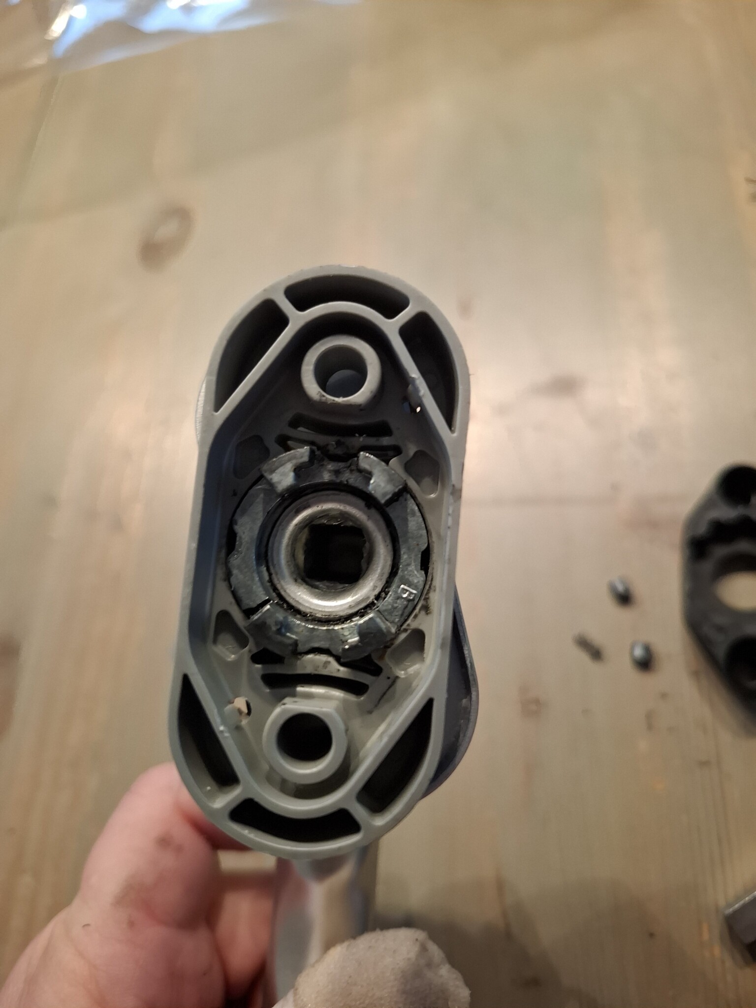

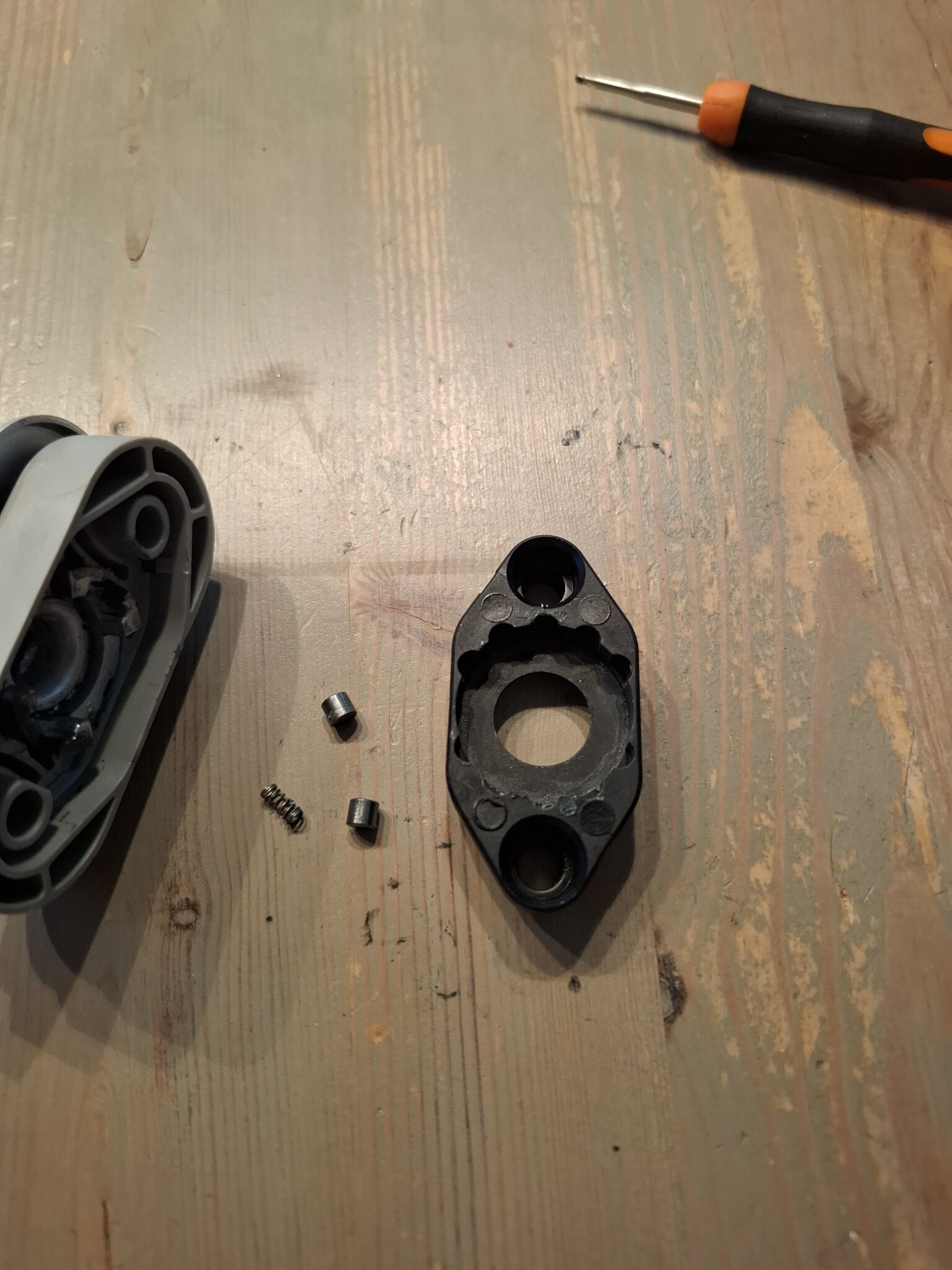

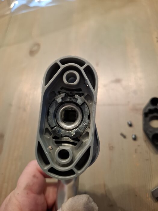

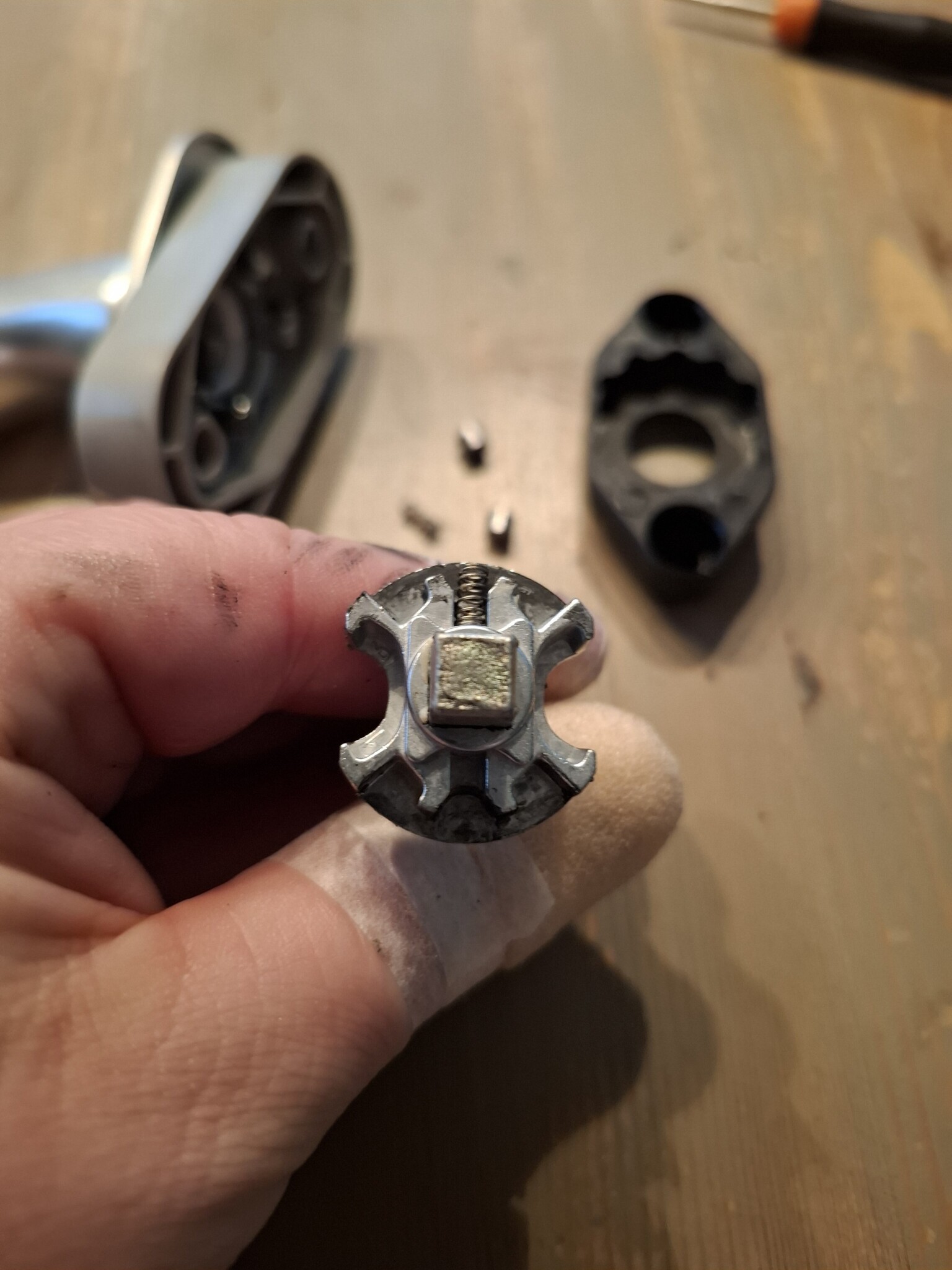

Handtaget/stängningsmekanismen till en av våra Kungsfönster altansörrar har slutat fungera. Vredet fungerar men hoppar övet/kuggar över när dörren ska låsas.
Jag petade isär låset och var inte beredd på att det skulle trilla ut delar. En liten fjäder satt kvar, vilket borde betyda att den andra ska sitta mitt emot, på samma vis. Men frågan är var de små cylindrarna hör hemma? Min gissning är att de ska "stå" ovanpå fjädern.
Någon som vet? Tips på hur man ska lyckas balansera detta när den svarta ska passas in....

Köp nytt. Det där är slut.svårt att se vilket Hoppe handtag det är baserat på bilden

Fjädrarna och stiften är endast för att få "vridlägen" i handtaget och det fungerar även utan dom men det går att återmontera dom ganska lätt.
Greppet greppar även i den plattan men det ser ut som det är sprucket vid fästet så följ @Matti_75 råd och köp ett nytt handtag.

Kloka råd, ett nytt är beställt.
