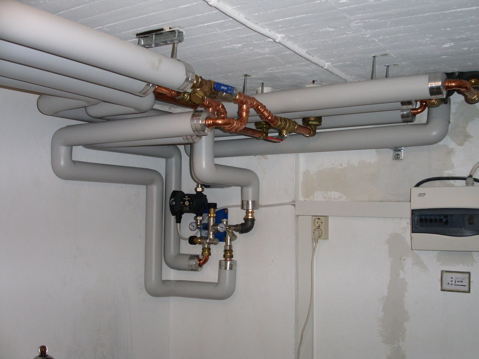

Hallå, håller på att renovera i källaren i mitt gamla 20-talshus. Värmerören är lindade med nåt bandageliknande tyg runt en nöthårsisolering. Jag vill snygga till genom att linda plast runt, men vet inte vad denna produkt heter. Har ett bestämt minne av att en tidigare granne sade sig ha köpt denna plast och lindat själv.
Något tips om var jag hittar den, och vad den heter?
Ungefär sån här plast/skal menar jag alltså;
(Bild lånad från hvilaro.blogspot.com)

Här, t.ex.
http://www.jula.se/catalog/bygg-och...nstallation/rorisolering/rorisolering-450774/
Finns olika varianter med färdiga böjar och t-kopplingar.
Fast det är ju isoleringen, man klär den med plast som denna.
Finns ju även böjar och avslut.Dock är det mest för yrkesfolk så att som privatperson köpa vet jag ej.

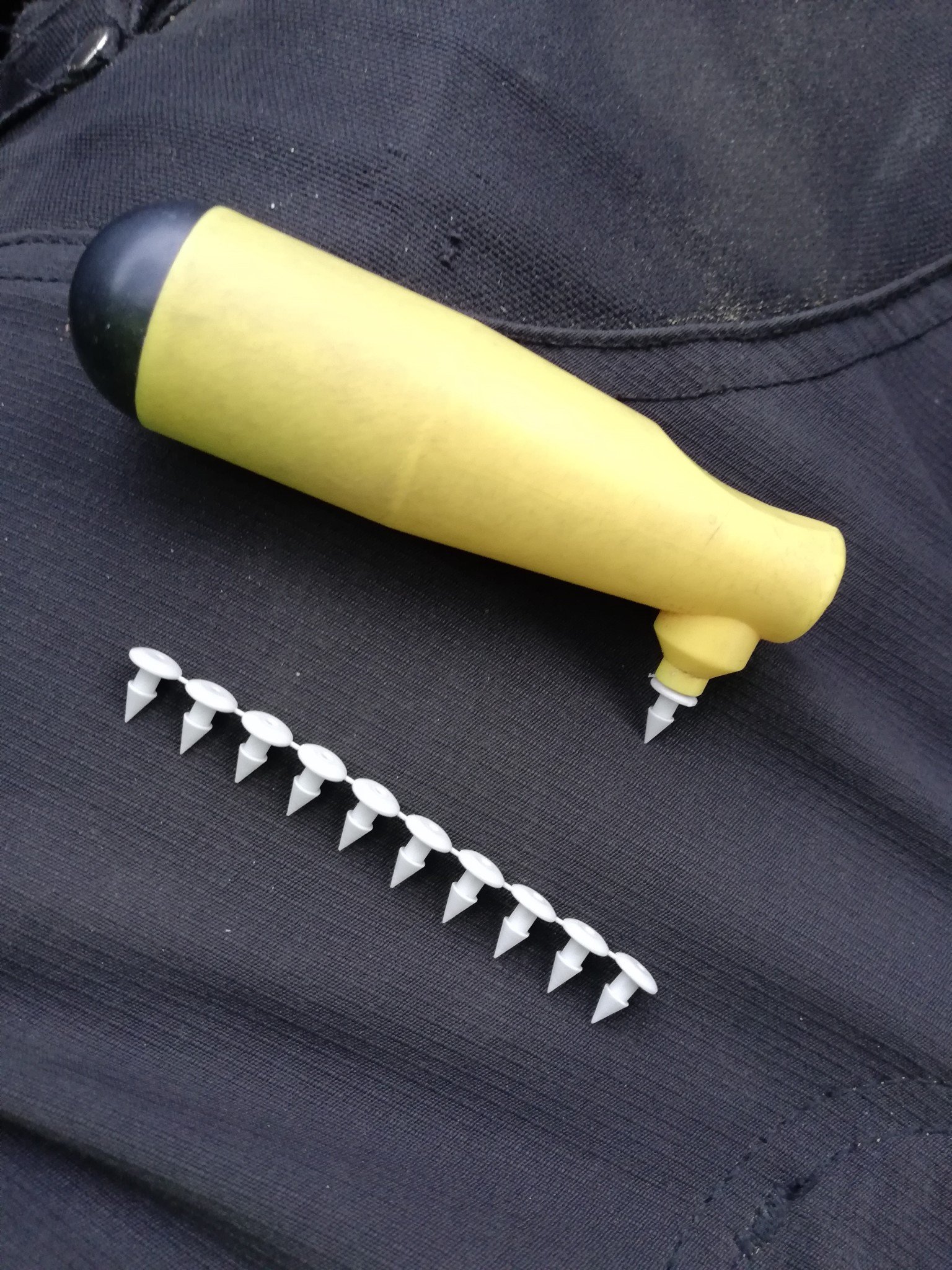

Det är plastplåt du ska ha. Den nitar du fast med hjälp av en kotte o stift. Kallvattnet ska Limas. Böjarna brukar vara det svåra att få till då vinklarna inte stämmer på det gammla. Du får ta fram saxen och klippa till dom.

Hur funkar dessa kotte och stift hur gör man. provade igår men de spricker plasten.
· Västra Götaland
· 134 inlägg
Är nog gammal. Men ska man bara tryck igenom för hand med det verktyget. Inga förborrningar eller så
