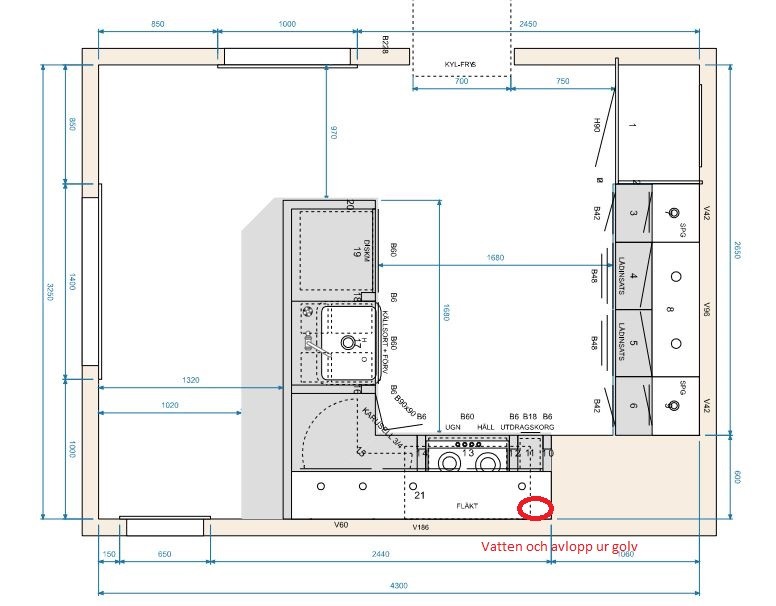

Vi håller just nu på och river vårt gamla kök och ska bygga upp ett nytt om ca. en månad. Vi kommer att flytta diskhon några meter jämfört med tidigare placering.
Jag har varit i kontakt med en rörmokare som säger att vi inte kan göra en helt godkänd installation av vattnet då vi måste skarva det gamla röret vid den tidigare placeringen av diskhon (vattenröret som kommer in i köket idag är en relativt ny PEX-slang (rör-i-rör?), ca. 4 år gammal). Den skarven kommer att hamna under inbyggnadsugnen. Jag har bifogat vår skiss av köket med markering för var vattnet och avloppet kommer upp idag.
Så till min fråga, var går gränsen för att skarven är dold? Den kommer att sitta bakom en ugn som ju är relativt lätt att montera bort, men är det fortfarande dolt?
Bredvid ugnen till höger i bild är det ett bänkskåp med utdragbar lådfront, den går ju också att dra ur väldigt enkelt för att inspektera, fortfarande dolt?

Jo rörirör är avsett att kunna dras om. Det finns speciella "skarvdon" som är avsedda att koppla ihop det gamla med det nya röret, och sedan dras igenom. Har hört att det också finns en typ av vinsch som kan dra igenom röret om det är trögt.
Förutsättningen för att det skall vara möjligt är att röret inte är draget med för många 90 gr. böjar på vägen.
OM det nu inte hade varit möjligt att dra om, så borde man iallafall kunnat ha en skarv där inne i skåpet, ev. med hela bakväggen av skåpet borta. Så länge vatten som läcker från skarven kan rinna ned på ett tätt golv, och så rinna fram på köksgolvet, så är det godkänt. Det skall vara tätt golv under en koppling, och läckageindikering, vilket oftast löses genom att vatten får rinna fram till synlig plats, och där helst fortfarande vara på golv som tål vattnet.

Det borde inte vara omöjligt att få till en "laglig" skarv bakom ugnen. Om man ser till att följa de regler som gäller normalt och sedan en skvallerbricka som man sätter under diskmaskinen... Ser man till att den sitter dikt mot vägg så borde det vara okej. För då kommer eventuell läcka att märkas... Säkert snabbare än om man sätter skarven på andra ställen som är okej...

Det där skarvverktyget ser ju lämpligt ut, om skallen på "bulten" inte har större diameter än röret, annars känns det som att det blir några hörn som lättare fastnar i vågigheten i slangen.oceanis skrev:
Kofotsverktyget är nog bra om det går tungt, men att dra röret upp och ner 2-3 cm gick utan problem med handkraft. Så vad säger ni, om det går lätt att dra några centimeter, borde det gå lätt hela vägen?
RiR går rakt ner i det gjutna golvet vid fjärrvärmeväxlaren och kommer horisontellt ut genom det gjutna badrumsgolvet (samma gjutna golv hela vägen) in i väggen till köket och där finns idag ingen 90 graders böj upp ur golvet. Så vad säger experterna, finns det någon anledning att tro att det finns några 90 böjar på de här rören?
