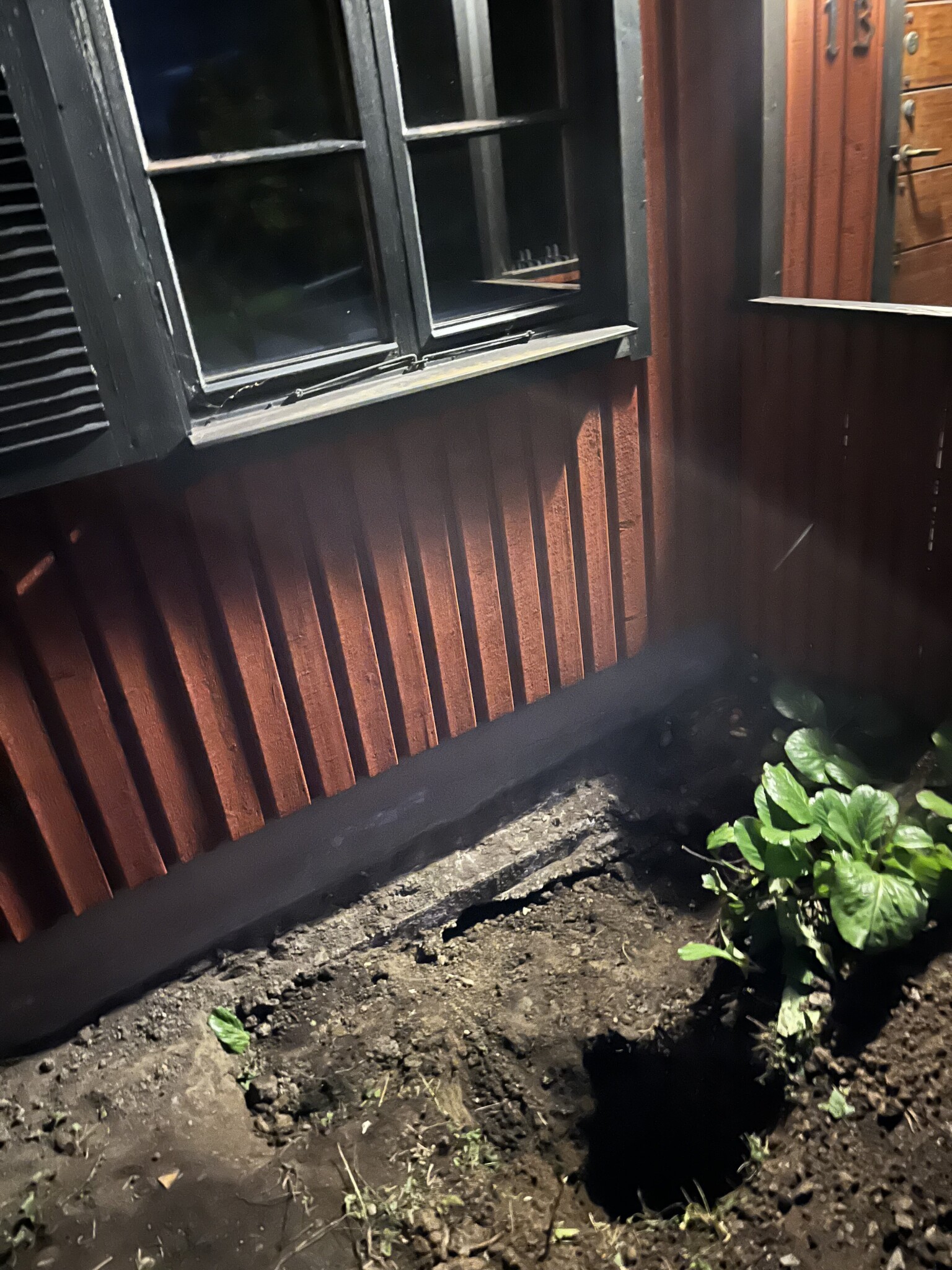

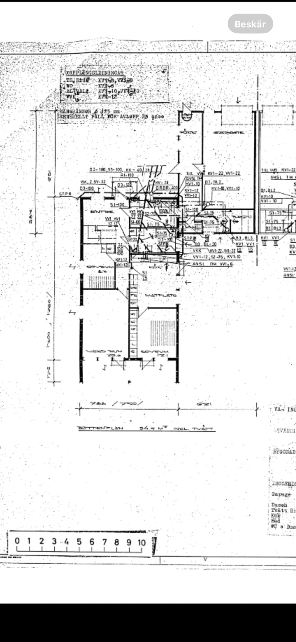

Hej! Precis blivit ägare till en fastighet byggd 1975. Försöker gräva fram brunnar för att nya rördragningar ska kunna ske.

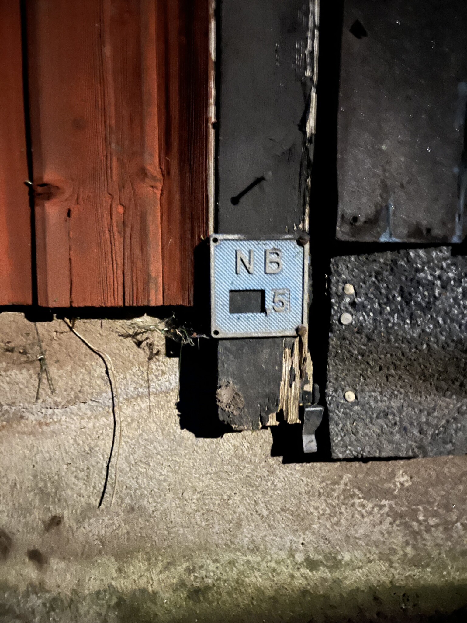

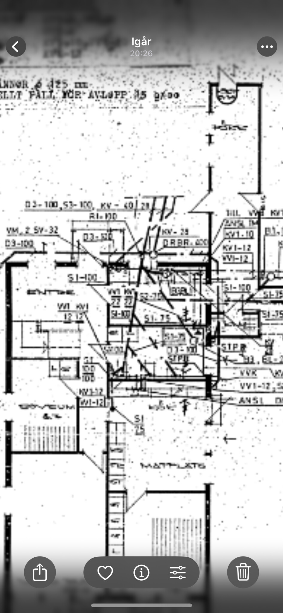

Har gamla ritningar att utgå från samt en skylt på dörr in till förråd NB ,50. Hur djupt kan man tro att brunnarna återfinns? Verkar jag gräva på rätt plats utifrån ritning och skylt? Någon med kunskap som vill dela med sig?
  • Svartvit byggnadsritning från 1975 visar planyta för fastighet med märkningar och noteringar för rörsystem och brunnar.
  • Gammal ritning över fastighet, visar layout och mått samt detaljer om brunnar för rördragningar.
  • Grop grävd vid en svart och röd vägg, invid en dörr med skylten "NB" synlig.
  • En grävd grop framför ett rött trähus med svart fönsterkarm och en grön buske bredvid.
  • Skylt med texten "NB" ovanför en siffra "5" på en vägg bredvid ett rött träpanel, bredvid grävt jordområde.
Brickan som anger antalet hela meter bort från skylten verkar ha fallit av. Så... leta på varje halv meter (1.5, 2.5, 3.5 m osv) ut från väggen?

NB = Nedstigningsbrunn är väl per definition en brunn som ger tillgång till ledningar från markytan, dvs. inte ligger djupt begravd under densamma. Dvs. om den nu inte ligger i markytan så kan man tycka att den på sin höjd torde ligga någon decimeter ner.

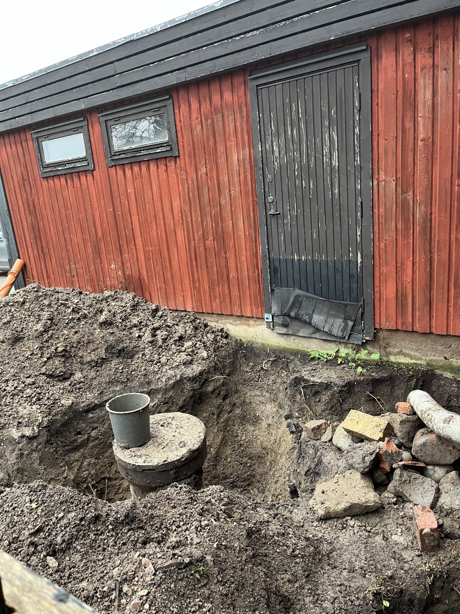

Vill bara uppdatera att nedstigningsbrunnen bara låg en decimeter under markyta samt ca 1,5 m från skylt
  • Grävd grop vid röd byggnad med synlig nedstigningsbrunn och jordhögar, intill en hög av stenar och tegel.
