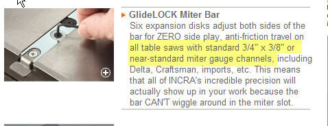

Hmm, Woodrat,
Höjden på 9,5 dvs 3/8" är ju OK, men bredden...16,1mm är ingen bredd som direkt mallar mot tumsystemet, och skenan är anpassad för att passa i en skena som är minst .740, dvs precis under 3/4"...som jag ser det är din skena för smal. :-(
Kan man tänka sig att fräsa om spåret på Boschen? 16,1 - 3/4in. är ju lugnt, men vad ska då det nedre spåret vara?
19.05 mm X 9.53 mm (3/4 X 3/8)
Spåret skall alltså breddas 3 mm , tveksammt om det fungerar , blir inte mycket material kvar om man fräser bor 1, 5 mm
på vardera sidan.

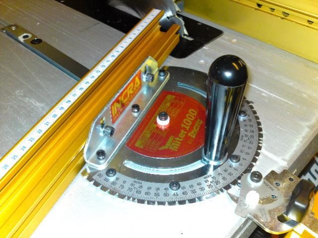

Hahel,
det borde funka så som du tänkt.
Hela riggen sitter med två skruvar, med dimensionen 1/8", dvs 3,18 mm. Du ser båda på bilden, svarta insexor med varsinn vit plastdistans. En på själva anhållet och en på den mekanism som låser fast anhållet i respektive vinkel.

Någon som har testat om 1000SE passar på en 744XP?
Yep. Min sitter på en 744XP.

Mer bilder Bulldog :)
Hur fäste du den i sägen?
