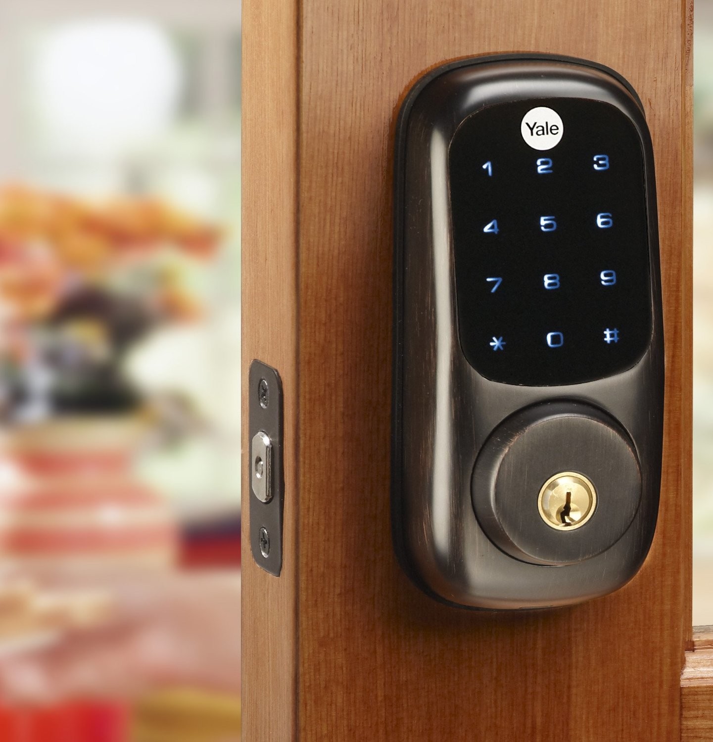

Ett ytterdörrslås, om du menar med hela låskistan, kan du inte sätta i en altandörr!
Den är för vek och ger bara ett inbillat skydd. Istället är det spanjoletten som skall bytas ut och sen sätter du ett handtag med låscylinder. Gärna samma som ytterdörren så du slipper ha en massa olika nycklar.
Ingen låskista, bara en "deadbolt"
Elektroniskt lås med kodpanel och traditionell nyckelcylinder på en träddörr, suddig interiör i bakgrunden.
Den dörren är ingen säkerhet oavsett låstyp. En välriktad spark nertill där kattluckan sitter så är man inne. Men den är larmad och kameraövervakad.
Låsbytet är enbart av praktiska skäl. Men tyvärr tror jag nu att det blir svårt ändå eftersom det är en spegeldörr och ramen runt spegeln är för smal för låsets bredd om man inte sätter en passbit där - svårt att göra snyggt.

Z-waven måste väll gå ett helt varv eller funkar det att vrida vredet +-40°?
Om Z-waven klarar +-40° så kan det gå att få till ett hempatent, annars är det bara att byta altandörren.
+/- 40°. Vad är ett hempatent?
Jag tror att den dörren du har behöver mer än bara en låspunkt på mitten. Dörrprofilen är för vek, och kommer inte att hålla tätt. Därför är den utrustad med spanjolett, och har flera kolvar. Så jag tror det blir svårt att uppnå det du vill ha. Men jag är inte superinsatt i det här med Z-wave, så jag skickar en brasklapp.

För att kunna lås/låsa upp med vred/nyckel räcker den spanjolett du har och det är det enkla svaret på "För att kunna öppna och stänga utifrån".
För att sedan trådlöst kunna låsa/låsa upp så kan det eventuellt gå att montera ett trådlöst låsenhet, eventuellt med hempatent på din spanjolett.
Stefan Bengtsson påpekade förut att en altandörr är alltför vek, för att enbart ha en låspunkt på mitten. Därför är det ur försäkringssynpunkt, kalldrag och som inbrottsskydd mycket olämpligt att frångå spanjolett på en altandörr.
Enda lösningen är att byta ut altandörren med karm mot en vanlig ytterdörr.
