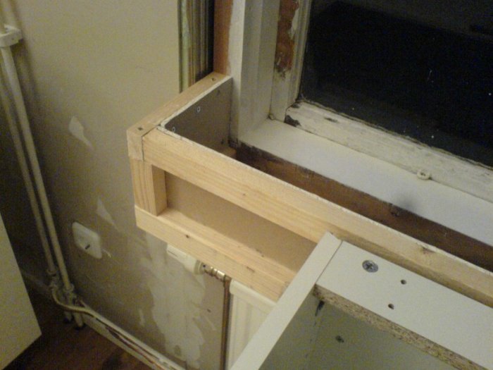

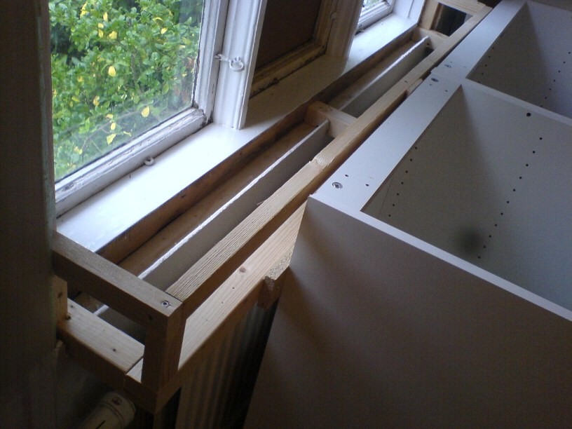

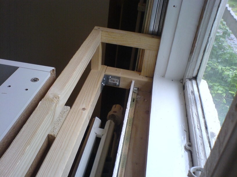

Nu har jag snickrat klart runt fönsterbrädan. Det blev en ganska stabil konstruktion byggd av 45x45mm reglar och 38x25mm läkt.
Eftersom fönsterkarmen sitter snett i ytterväggen, fick jag passa in den med klossar mot bänkskåpens stommar. Stommarna sitter helt paralellt med ytterväggen. Felet är ungefär 1.5 cm på hela bänkens längd och det får jag gömma bakom en list plus att jag snedsågar bänkskivan något.... Gamla hus sätter initiativförmågan på hårda prov.

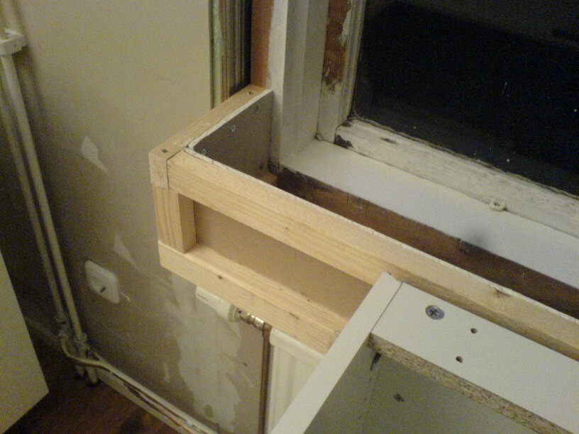

Tanken är som sagt att "inner-väggarna" på lådan skall sättas med mosaik. Fönsterbrädan lägger man löst i botten så att den vilar mot reglarna. Den kommer precis i liv med fönsterkarmen.
"Staketets" ovankant ligger på samma höjd som bänkskåpens överkant, vilket gör att bankskivan kommer att vila på bänkskåpens gavlar och "staketet"

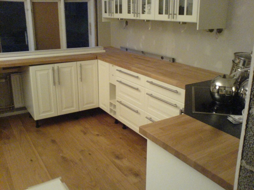

Med en puls på i snitt 200 packade jag och min sambo upp bänkskivorna och kånkade ut dem i köket. Efter att vi stånkat runt med skivorna i 5 minuter konstaterade vi att skivorna var lite för stora - vilket är bättre än motsatsen....
Insåg också att ett U-kök är bland det trassligaste man kan ge sig in på om man skall montera ihop bänkskivor så det passar runt om... Om väggarna inte är perfekt vinkelräta utan någon (del av en) grad fel, så blir det ett ganska stort fel efter 3 meter - det är inte säkert att man kan täcka glipan med en list utan man får skjuta runt hela paketet av skivor för att "gömma" felet.

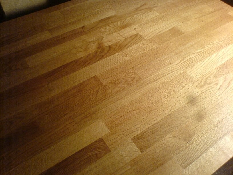

Jag har börjat med att slipa bänkskivorna.
Dom är ganska "råa" men det krävs inte många tag med ett 500 papper för att släta ut skivan.
Sedan har jag strukit på ett tunt lager av OSMO vaxolja, samma som jag hade till golvet. Den ser kanon-fin ut.
Jag skall slipa skivan en gång till innan jag stryker på ett lager vaxolja igen. Sista strykningen gör jag först när skivorna är på plats, så att det fyller ut lite i skarvarna också.
Jag är mycket nöjd med bänkskivorna, nu börjar det se ut som ett kök och man får en uppfattning om arbetsytorna..
Jag skall göra lite förberedelser inför helgen, då hade jag tänkt att sätta skivorna, diskhon samt all VVS(!) Detta innebär förhoppningsvis att vi slipper diska i badrummet fortsättningvis
