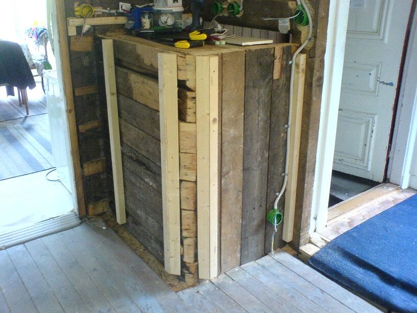

Vändpunkten i projektet (nu börjar uppbyggnaden)
Om mina beräkningar stämmer så skall bredden på snedfronten bli 21 cm när gipset kommer på, vilket skulle gör att man kan sätta dit 10 cm eller 20 cm kakel med plats för fog.
Vi får väl se hur det blir när det blir när jag kapar till gipset och passar in det, jag får göra en sista justering av bredden då...

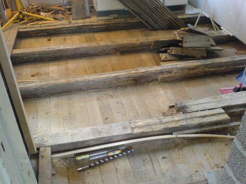

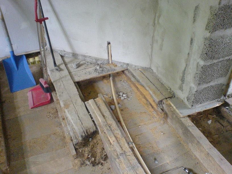

Nåja, nu var det sista säcken med spån utburen för den här gången. Jag har lagt in ett 20 mm VP-rör med el till ugn/hällen samt förberett matning till nästa "projekt" efter köket - nämligen vardagsrummet....
Därav det "extra" 16mm VP-röret som går in under väggen på bilden.

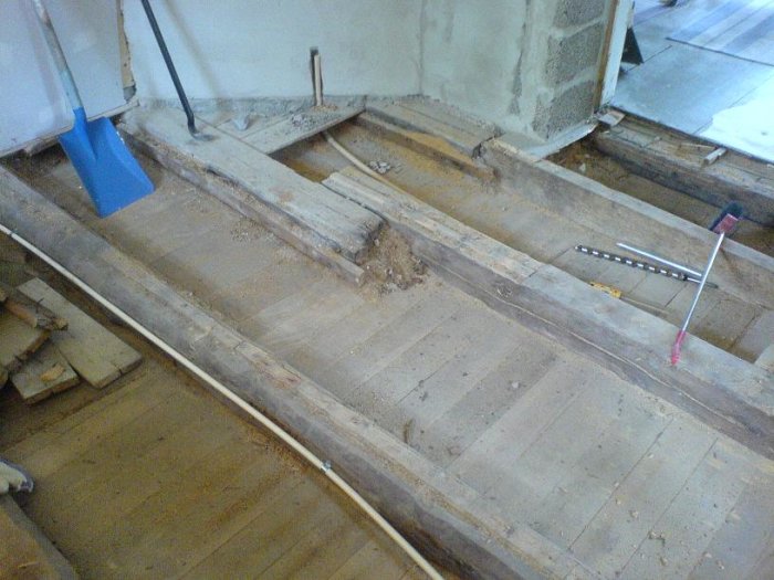

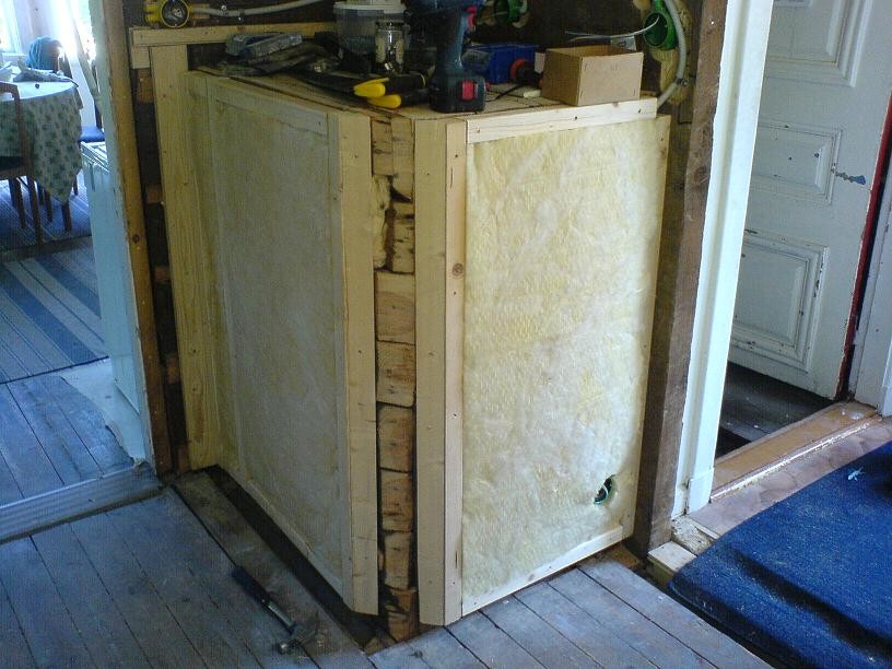

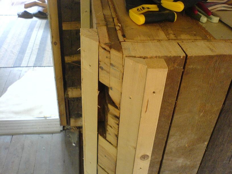

Här har jag precis reglat upp och isolerat lådan till källartrappen.
Jag kan ju posta ut lite bilder, det verkar ju som det är några stackare som följer den här tråden. Det här måste vara lika jobbigt för er som för mig

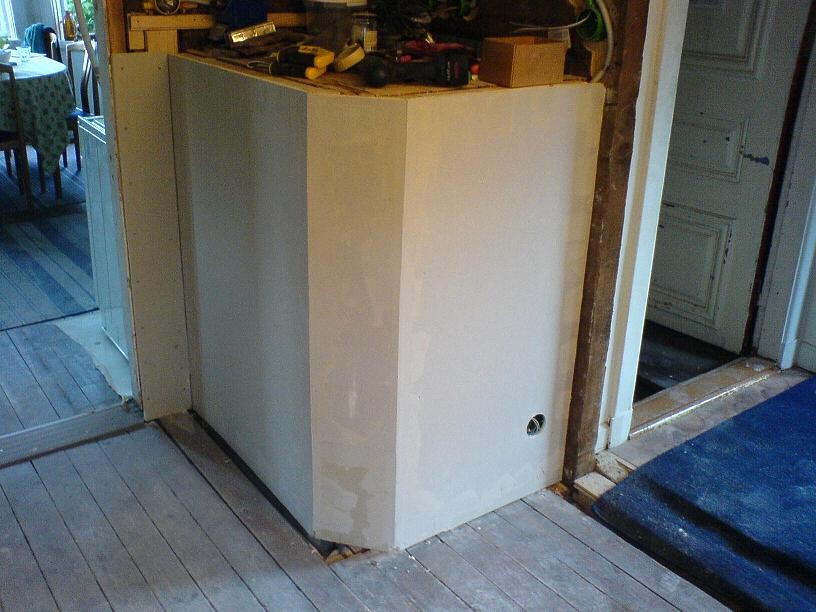

Nästa steg är givetvis att gipsa den och spackla; vilket jag gjort här.
Jag behöver inte vara supernoga med slipningen, bara kanterna är raka - jag skall nämligen sätta kakel på den ytan. Vi har vart runt och kollat på kakel, men inte bestämt os definitivt vad vi skall ha, men det börjar bli dax att göra det nu...
