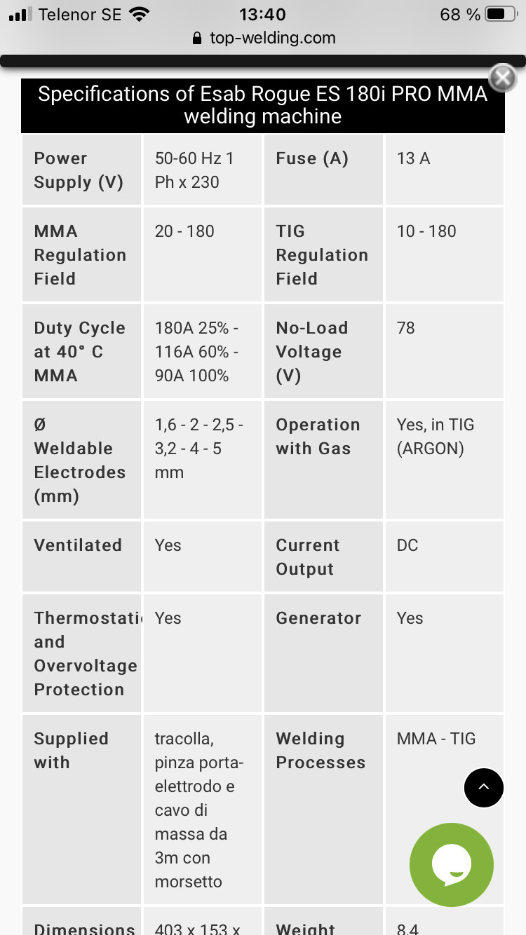

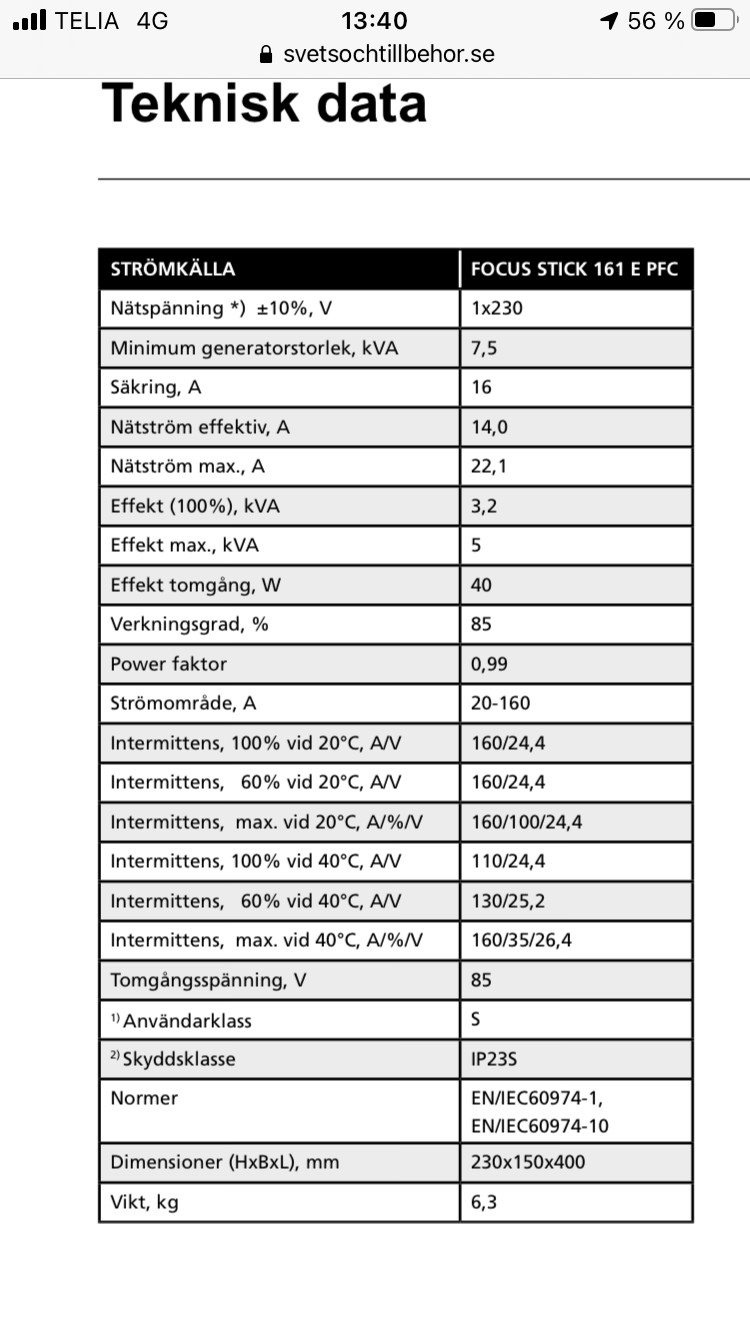

Läs Migatronics siffror noga, dom bollar väldigt ofta till det med siffrorna. Standarden säger att intermittensen skall anges vid 40 grader men jag har tidigare noterat att Migatronic anger intermittens vid 20 grader i sina datablad.pjodden skrev:
Den där Migatronic såg ju fin ut och som du nämner betydligt bättre intermittens!
Jag har ju ingen koll på vilka märken som är bra, de enda jag kände till var ESAB och Kempi som jag hört göra bra grejer. Såg även en Telwin som verkade bra i ungefär samma prisklass. (Något sämre intermittens dock) Är det också ett bra märke?
[länk]
En sak som jag såg var att man kan köpa till TIG-tillsats och då hade ESAB tydligen en bra funktion för tändningen som skulle vara bättre än skraptändning. (vad nu det är, jag har inte provat TIG men är lite nyfiken på det med) Frågan är om det är värt att offra intermittens för att få TIG-funktionen?
Det borde rimligtvis vara ungefär samma på dessa maskiner. Det är lag på att en svets skall ha en brytare som stänger ner den vid överhettning, det är en säkerhetsfråga. Men temperaturen det bryter vid sätter också till stor del livslängden på elektroniken, temperaturswing och höga temperaturer förkortar livet på elektronik.
Rent generellt och inte Rogue och Migatronic 161 då, men tittar man på två likvärdiga svetsar så kan det mycket väl vara så att den ena svetsen tillåter högre temperatur och på pappret får då bättre intermittens men i praktiken är det så att kör man den mot stopp så förkortar man livet på den. Det kan också var så att den har en effektivare kylning. Inget av detta framgår av nåt datablad men man ser en del om man jobbar med detta.
1. Är du säker på att det inte är PFC på Migstronicen?pjodden skrev:
Hmm, det här var ju inte helt lätt... jag skulle ju bara köpa en svets!
Ok, för att bena ut det hela så skippar vi Telwin helt och väljer då mellan ESAB eller Migatronic. Är det dessutom du säger @fsn att ESAB 180 går att köra på 16A, så är ju denna intressant igen då denna har PFC.
Så om vi räknar bort TIG-funktionen blir valet mellan bättre intermittens (Migatronic 4624eller PFC (ESAB 3736
. Det lutar därmed åt ESAB 180 så kan jag få med en hygglig svetshjälm och frakt för under 5kkr.
Jag har skickat en fråga till ESAB för att höra hur de resonerar gällande säkringsstorleken.
2. Du kommer troligtvis inte att få nåt svar från ESAB mitt i semestern, jag tog mig friheten att klippa ut databladet från din första länk, tycker det ser ut som 13A. Om du vill så kan jag maila direkt till produktledaren för Rogue och fråga om säkringsbehovet, sannolikheten att han svarar är större.
