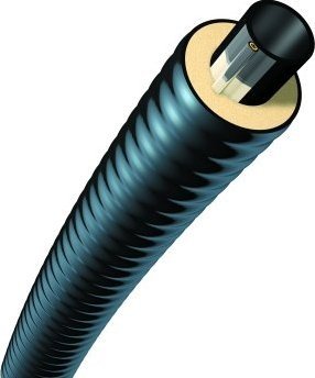

Det finns färdig slang med värme och isolering!
Flera tillverkare och dimensioner.
https://www.rinkabyror.se/artikel/maxitherm-eigerflex-25x2-3-76mm/

5cm xpsskiva ovanpå slangen kan nog också motverka kyla från ovan, även om det inte förhindrar frysning i längden. Har för mig att det motsvarade ca 60cm jord.
Se till att få termostat på kabeln, det spar en del.
Jag vill även minnas att det går åt mindre el att värma den invändigt än utvändigt, så jag hade satsat på en invändig lösning.
