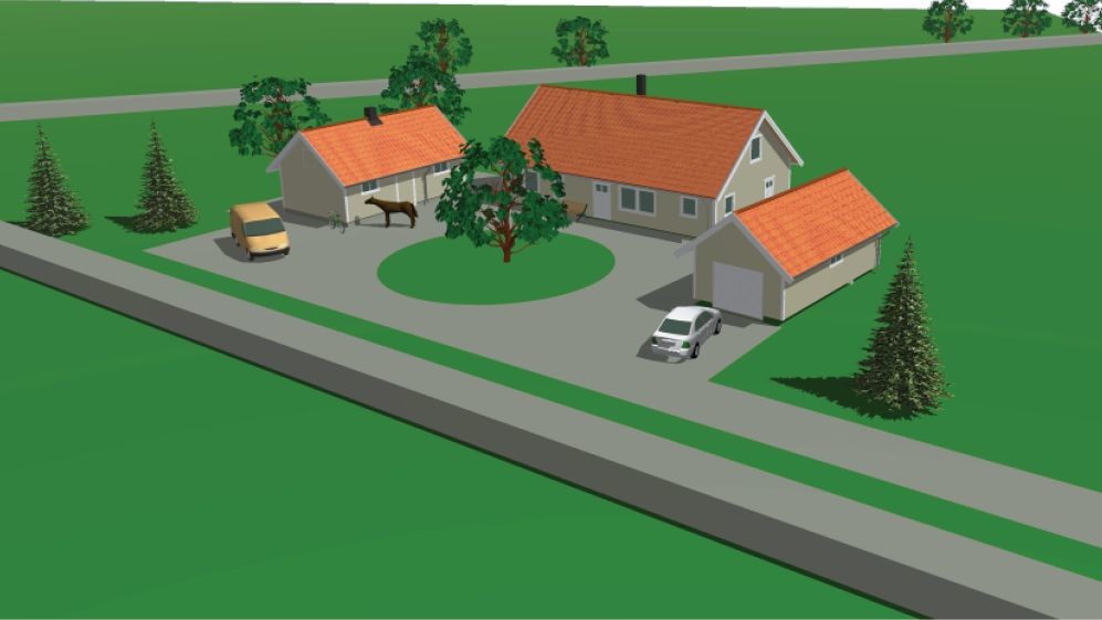

Jag kan nämna att då vi planerade vårt bygge år 2009, så fick vi mycket god hjälp av en släkting, som var erfaren byggnadsingenjör och i praktiken också arkitekt.
Han gjorde alla ritningar, nybyggnadskarta osv för vårt bostadshus, stall och garage.
Och han uppskattade att på öppna marknaden hade detta kostat beställaren ca 60.000 kr.
Tror att han jobbade med Archicad vid datorn:
3D-modell av planerat bostadshus med tillhörande stall och garage, samt bilar och träd.
