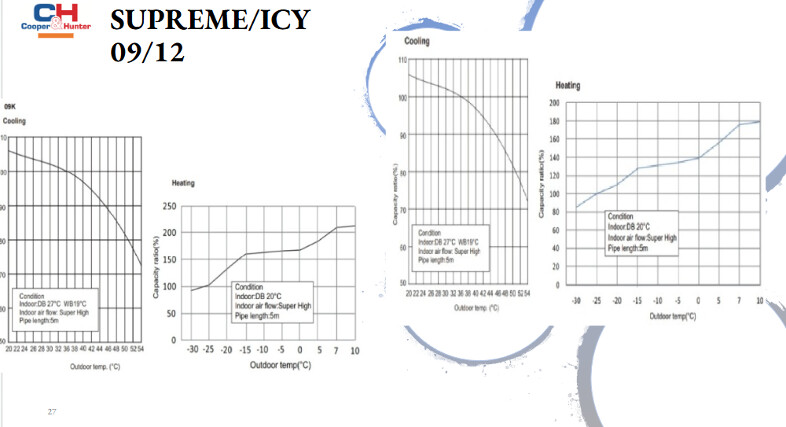

· Västmanland
· 24 inlägg
Har hittat lite värden på effekt för cooperhunter. Detta är för supreme modellen. Vad tror du om det?C Comfort Thomas skrev:
· Nykvarn
· 2 597 inlägg
Lite dålig/suddig upplösning när jag klickar på bilagan .
Ser inte vilken effekt den lämnar vid olika utetemperaturer som tex -10, -15 eller -20 vilket kan vara av intresse beroende på vart i landet man bor.
Kanske finns någon som ser bättre än mig som kan lägga ut effektuppgifter 👍
