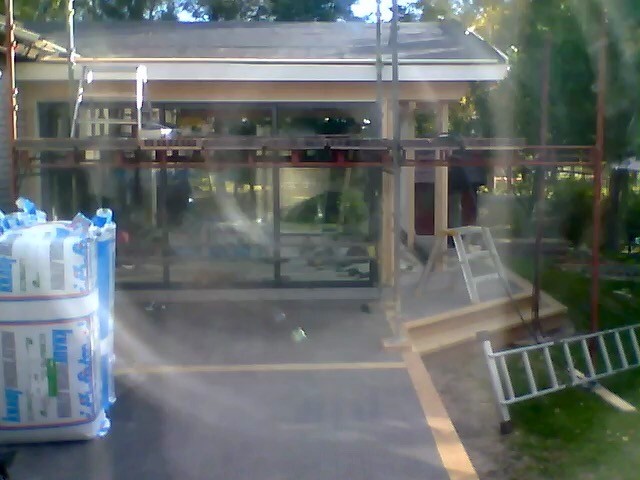

Håller på att färdigställa ett uterummet, 25-30 m².
Förlängd vår, höst med Willab fönsterpartier u-värde 1,6.
Blev gjuten platta med nedlagda Uponor 20x2 WB PE-PEX Q&E rör.
Nu till val golv och golvvärmesystem och då behov Era råd &tips.

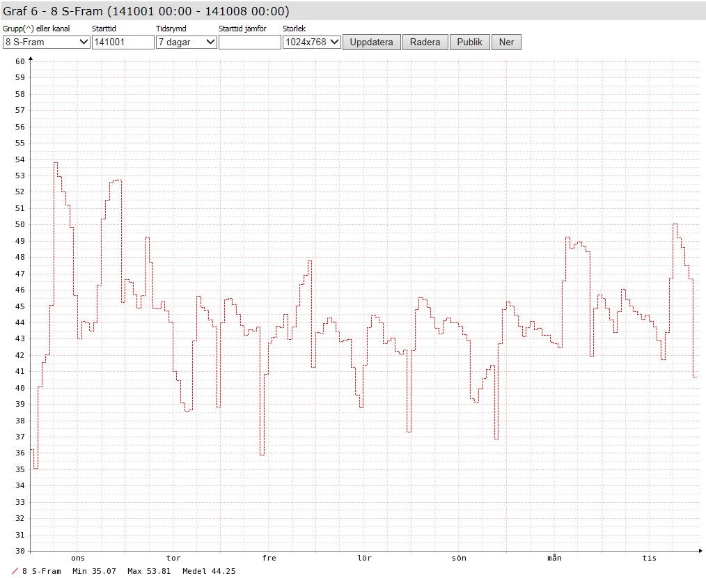

Vad värmer upp vattnet i radiatorsystemet i nuläget?
Villan på 107+91 m² värms idag upp av en pelletsbrännare Janfire i en gammal kombipanna Exonom 1975...
Loggar med en Logger2020 så massa grafer och statistik finns... ;-)
/Pa
D
Kan inte kostnadsbilden för pellets, men antar att den är en bra bit lägre än direktel? Då skulle jag gå på VVX-lösningen om jag ville kallställa uterummet. Själv vinterisolerade jag "uterummet" och håller ca 13 grader i det under vintern. Kostar inte speciellt mycket. Eftersom du loggar mycket osv, så kanske du kunde fixa styrning så att golvvärmeslingans temperatur aldrig gick under 5 grader i returtemp eller liknande? Då skulle du slippa VVX och glykol helt. Men jag har ju ett litet annat klimat här än vad du har kanske, så jag kanske har en skev bild på vad kostnaden skulle vara för att hålla plattan frostfri.
Bifogar 2014, 7 dygn i oktober för framledning sekundär slinga.
Har en 4-vägs shunt på pannan och mäter på ledningen relativt nära pannan...
Kanske blir mest ekonomiskt att köra med pellets uppvärmningen?
/Pa
