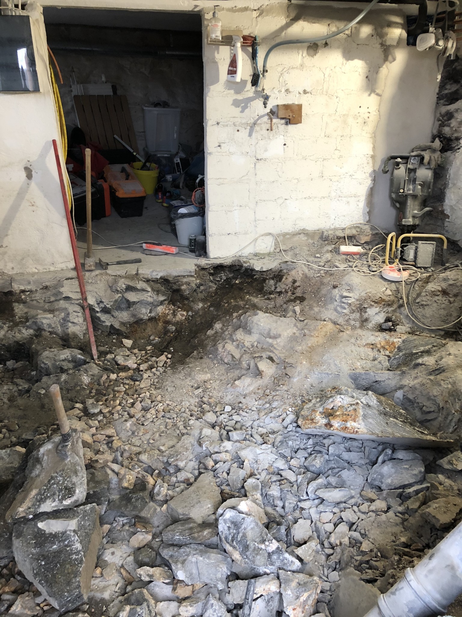

Jag håller på att byta golvet i källaren från "cement" på mark/berg till makadam, markisolering, armerad betong med golvvärme.
Det var tidigare en golvbrunn i gjutjärn mitt i rummet, skall jag byta till plast och hur gör man då med silen, skall den vara plast?
Minns det motsvarande "klinkerram" man kan använda även om man skall måla golvet?
Brunnen hamnar mitt i rummet med en del trafik(med ytterskor).
K
Källargolv under renovering med uppbrytning av befintlig betong och synlig makadam och berggrund.

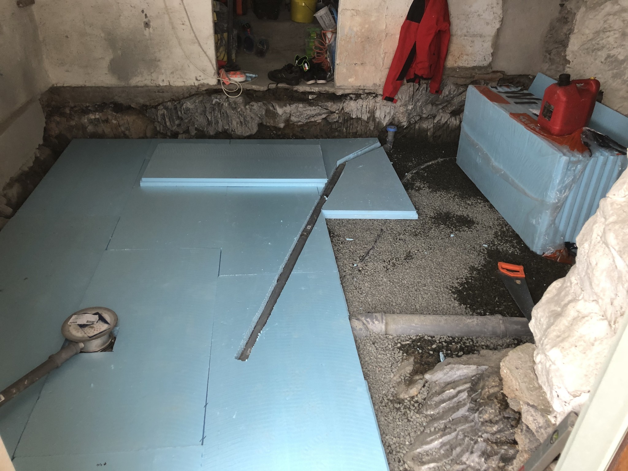

Vad skall det bli för rum? Golvbrunn mitt i rummet är inte alltid rätt.
Krypstocken
Det skall bli ”verkstad”.
Rosfri brunn?
absolut ett alternativ (men ganska ”dyrt”)
Valde rostfri PURUS
  • Renoveringsprojekt av källare med nyinstallerade blå isoleringsplattor och rostfri Purus golvbrunn.
