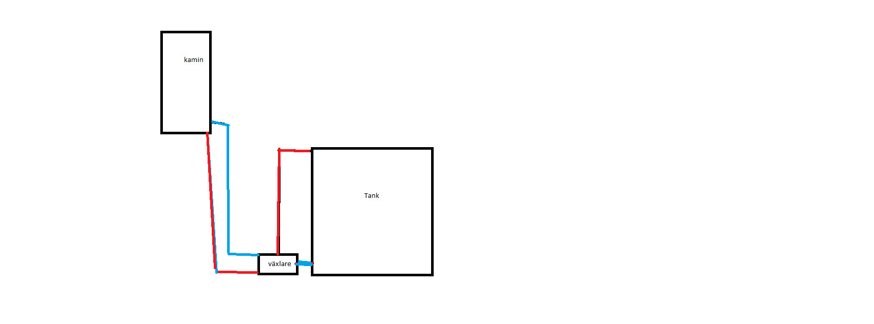

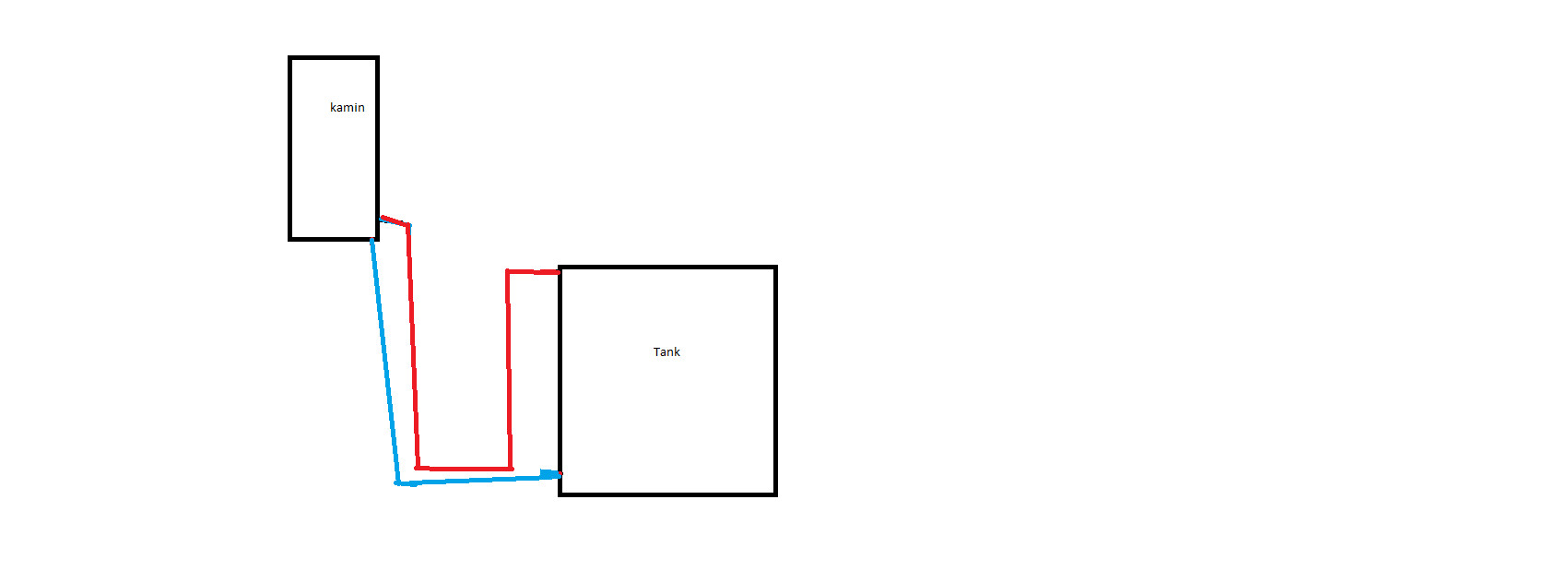

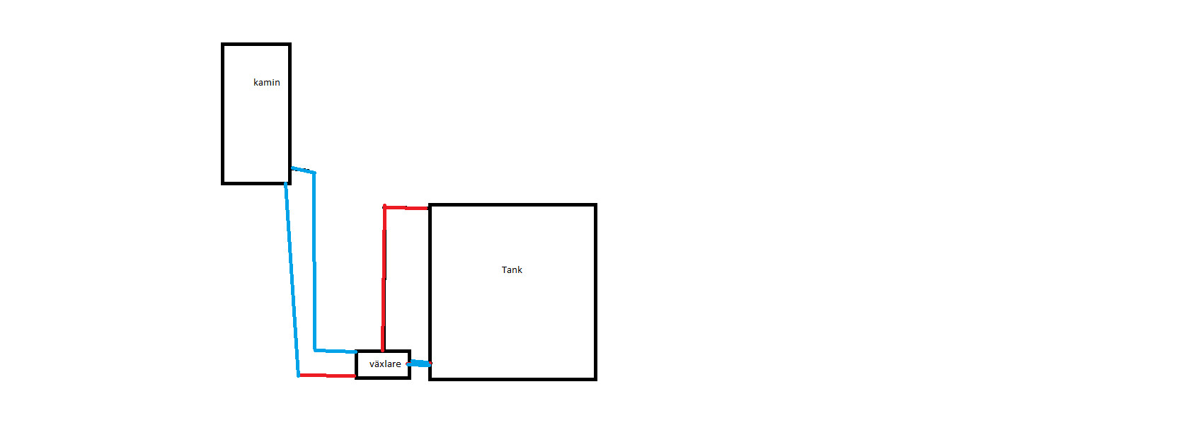

Läst runt massa på diverse lösningar och inser ett problem som jag inte tidigare tänkt på. Om jag har en kamin i vardagsrummet som ska ladda tankar som står i källaren så kommer så kommer ju skiktiningen göra så att kaminen håålls varm när jag inte eldar eftersom varmt vatten stiger och kaminen är högre än tankarna... Är en bättre lösning då att ha en värmeväxlare så att det alltså inte är samma vatten som cirkulerar i tankarna som i pannan? Som jag ser det vore det ju i så fall bäst att sätta et värmeväxlare så lågt som möjligt i förhållande till tankarna ??

Ett ädelt mål. Lösningen heter skiktning!Arne999 skrev:
Du KAN lösa det med flera småtankar men det blir ännu enklare och bättre med en enda stor välisolerad tank.Arne999 skrev:
Enklaste sättet är att montera elpatronen så högt upp det går nära tankens topp (alternativt i nån extern burk ovanpå) och låta fysikens lagar sköta reglerandet: vattnet som elpatronen värmer får lägre densitet och lägger sig ovanpå det kallare vattnet: skiktning uppstår. När värmen förbrukas genom att systemvattnet tas ut (från toppen av tanken) kommer det kalla förbrukade vattnet stiga upp till termostaten och elpatronen kickar in igen. När du laddar med vedeldning (till tankens topp) fylls hett vatten på och trycker ner det kalla vattnet nedanför elpatronens termostat. När solen skiner med full kraft om sommaren laddar du på motsvarande sätt in hetvatten från solfångarna (till toppen på tanken).
Höst-vinter-vår kommer inte solvärmen att kunna leverera så hett vatten men däremot en hel del ljummet: om man ska kunna ta tillvara detta utan att sabba skiktningen kan man styra in ljumvattnet längre ner i tanken.

Problemet med stora tankar är att dom är höga.. jag har 190-195 i källaren och jag har inte hittat någon som dels går in genom dörröppningen (kan ju passa på att lyfta in en när jag byter karm och dörr men ändå..) och som är på mer än 750l
SÅ om jag nu har tex har 3st 750L tankar med patroner i ena tanken, högst upp... så kommer ju vämen traska över till de andra tankarna antar jag? Jag kan ju inte ha dom iolika nivåer eftersom takhöjden är vad den är. Samtidigt vill jag ju att värmen ska kunna vandra från sekundärtankarna när värmen tas därifrån så jag får inte riktigt ihop det hela..

Du har ett klassiskt "seriekoppla eller parallellkoppla ackumulatortankar"-problem. Sök i gamla trådar, finns högvis på temat, med fina skisser och allt.
En enda stor ackumulatortank eliminerar som sagt problemet helt: du laddar i toppen och tar ut i toppen.
