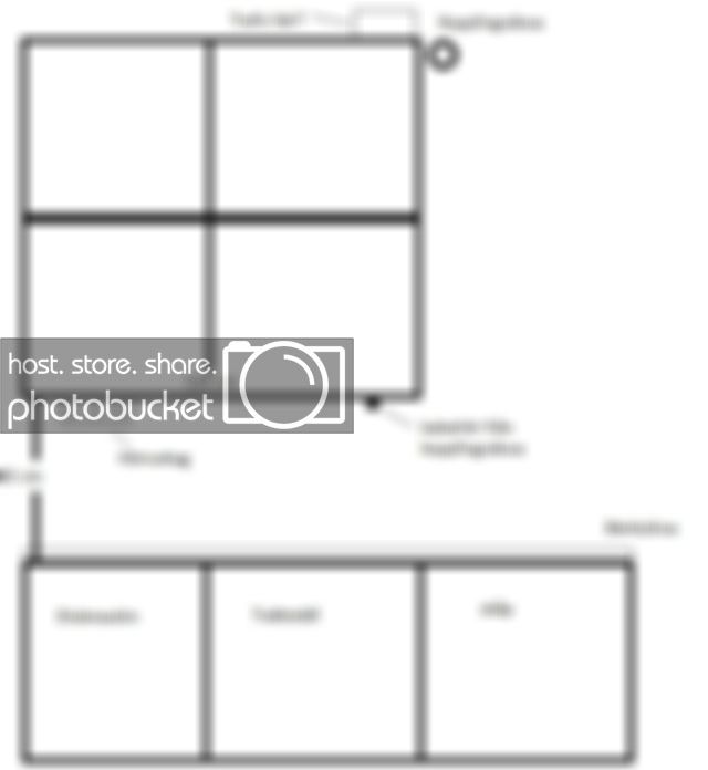

Min köksrenovering har stannat upp pga att jag inte valt vilken typ av belysning jag ska sätta in över diskbänken. Jag måste beställa hem lampor/trafo/hörnuttag osv så att behörig elektriker kan utföra eljobben.
Vad bör man satsa på?

nedan har jag (i paint) försökt illustrera hur det ser ut med bänkskiva/väggskåp.
Har en idé om att man kanske kan sätta trafo ovanför översta väggskåpet? Är det nåt som är lätt att få till?
Som det är nu har jag ingen täckskiva under väggskåpen att fälla in spottar i (detta kan såklart inskaffas om det behövs. Däremot skall det till en 5cm täcklist i framkan av väggskåpen.

Dimbara halogen downlight med dimmern lättåtkomlig. LED-belysning verkar fortfarande vara på för ljussvag för att duga som arbetsbelysning. Lysrör ger väldigt mycket ljus, men ofta inte särskilt behagligt ljus.
Jag skulle också rekommendera minst 6 euttag. Vi har 9, varav 6 st är upptagna av maskiner som alltid står framme.

Det lutar åt att jag kör lysrör som bänkbelysning istället. Har ju en täckande list så de kommer inte synas direkt..
Två sådana här bredvid varandra:

Det går alldeles utmärkt att parallellkoppla dem.
Men varför inte ta ett längre rör med högre effekt? 2x8 W är ju inte så mycket att ha egentligen.

Jag skulle alla gånger välja en bra Led-spot, framför både halogen och led-strip.
Led-strip tycker jag inte passar som arbetsbelysning plus att dom jag har sett bländar väldugt mycket.
Kolla in dessa lamporna, kanske inte de billigaste men helt klart bra kvalite, ljusstyrka och färg.

Till att börja med hade jag kontaktat elektrikern du tänker anlita så att han verkligen vill koppla in det du tänker inhandla själv för många är inte intresserade av att jobba med saker som kunder köpt själva.
En erfaren elektriker kan dessutom ge dig vettigaste råden och tipsen.
Vanliga T8, 18w. En under var skåp. Det gör inget att de är lite tjocka eftersom de sitter i framkant och jag har en ljuslist, så de syns ändå inte. Billigt och mycket ljus. Tyvärr är de då inte dimmbara men det har jag löst med dimmbara lampor på andra ställen i köket.

Vad behöver man för tillbehör till de där LEDarna sommarstrom? hade tänkt ha 2st LED på ena sidan köket och 1 på andra sidan (Har arbetsbänk på två sidor av köket).

Om du vill ha dom dimbara funkar det med dom som du sände länk på. Jag har dom inte dimbara, så jag har satt en http://elbutik.se/product.html/product.html?product_id=373022&category_id=1270&search_page= i elcentralen och kör ut 12V till köket.
