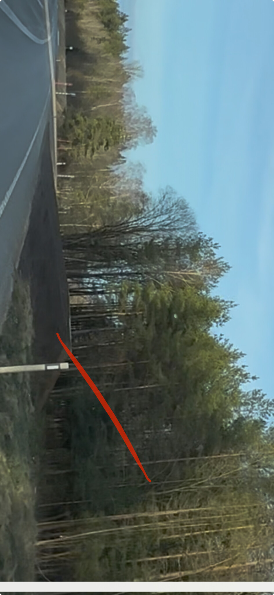

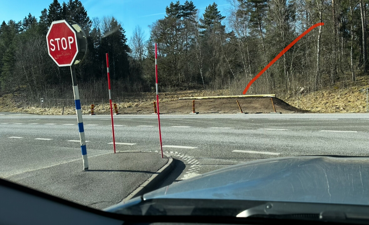

På R41 pular Vägverket för närvarande med att bygga om vägen till väg med mitträcken. Och på minst två ställen har dessa besynnerliga ramper byggts. Dom sluttar uppåt från vägen. Topplagret är helt täckt med jord och båda två avslutas med en lång, liggande impregnerad stolpe. Kan någon berätta vad dessa ramper är för något?
Japp. Viltuthopp. Byggs ett gäng härikring just nu.
Steg 2 är att sätta viltstängsel.
Det är för att vilt som eventuellt hamnat på fel sida stängslet ska ha en möjlighet att komma tillbaka ut i skogen, utan att det går att ta sig åt andra hållet.

Kan nog bekräfta att det är viltuthopp. Nu gissar jag att det är den vägen som syns på plankartan på sida 6 i länken.
https://bransch.trafikverket.se/con...tstallelsehandlingar-sept-2021/plankartor.pdf
Däremot tycker jag de ser ”toppiga” ut och att baksidan inte är så brant som den kanske borde vara. I Vårgårda gjorde sig folk lustiga över att Trafikverket byggde en ”helt onödig mur” men även det var ett viltuthopp.
