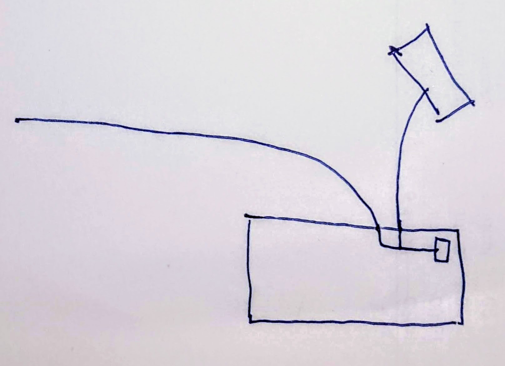

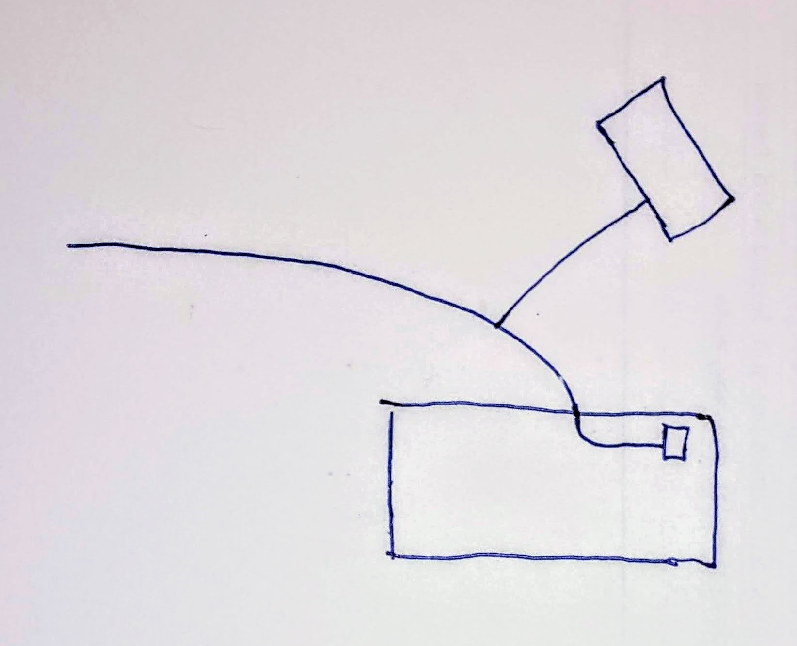

Jag planerar bygge av ett Attefallshus och funderar över hur jag ska dra in vattenledningen. Vi har eget vatten via samfällighet så behöver inte tänka på vattenmätare eller dylikt.
Enklast blir att sätta en förgrening direkt på vår inkommande ledning:
Eller så kan jag förgrena inne i huvudbyggnaden och dra därifrån:
För- och nackdelar med de olika alternativen?
En fördel med det övre alternativet jag kan se redan nu är att jag kan slippa värmekabel då hela den tillkommande ledningen kan läggas på bra djup och isoleras ordentligt.
(apparaten jag ritat i huvudbyggnaden är dettas vvb)

Rätt vad det är blir det brist på vatten i Sverige och priset går upp. Då kommer många ställa krav på mätning.
Om du ska hyra ut Attefallaren så är det klokt att den som bor där betalar sin egen energi, även för varmvatten.
Alltså kallvattendragning direkt dit, förbered för att kunna montera vattenmätare, ha egen elmätare (undermätare) i Attefallaren och även egen VVB.

Som Åsa är inne på, det är inte helt orimligt att det i en framtid kommer bli krav på vattenmätare och då vill man gärna ha en mätare som mäter allt vatten för att slippa extrakostnader. Jag hade förberett i det befintliga huset och satt en vattenmätarkonsol redan nu och därefter grena av och dra ut en slang till atefallshuset.
Ett alternativ är att sätta en vattenmätarbrunn när du ändå gräver och sedan efter den grena av med en ledning till atefallshuset, dock så kostar en sådan brunn ca 10 000
Jag håller med @Åsa Lund, sätt en egen vvb i atefallaren, plats för vattenmätare och en central med elmätare om ni bygger det för att någon gång i framtiden kunna hyra ut det hela.

Attefallaren ska oavsett ha sin egen VVB så frågan gällde bara inkommande kallvatten (men husets vvb i mina skisser skapade nog lite förvirring, ledsen för det
Vattenmätare är nog väldigt fjärran för samfälligheten men man ska ju aldrig säga aldrig, och vem vet det kan ju bli kommunalt vatten också någon gång i framtiden.
Så om vi tänker oss framtida vattenmätning, föreslår ni att jag ska ha en gemensam vattenmätare i huvudbyggnaden, eller en i huvudbyggnaden och en i Attefallaren (för ev uthyrning) ?
Hur du än gör, se till att det går att stänga av vattnet i huset och attefallaren oberoende av varandra. Guld värt den dan något läcker eller krånglar att ha vatten i det andra huset.
Jag har gjort som majoriteten föreslog och lagt skarvpunkten i huvudbyggnaden så man kan ha en egen kran till Attefallsslingan.
