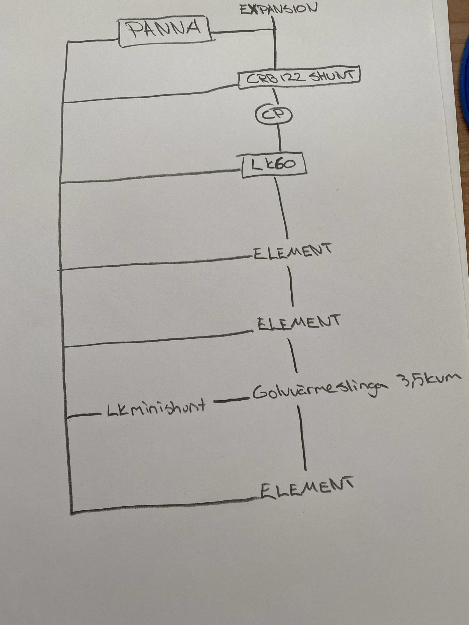

Är övertygad om att här finns många experter.. Har svårt att justera in min värme hemma, och frågan är väl egentligen om mitt värmesystem är lite tokigt uppbyggt och om jag ska göra om nåt och vart jag isåfall ska börja..
Bifogar en skiss på hur systemet ser ut idag.

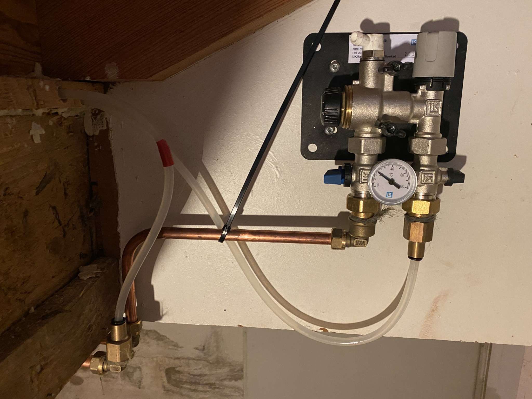

LK60 shunten: har ingen elektronik mer än cirkulationspumpen. Hallen och likaså toaletten som den förser är flytspacklad slinga med klinkers. Här stryps returflödena för varje slinga med kulventil, och det sitter en manuell shunt.
Denna slinga är svår att justera in. Hallen ingår i en öppen planlösning med resten av huset.
LK minishunt, där går ju den varma radiatorslingan över till flytspacklad slinga och returen via minishunten. Här också utan elektronik. Liten hall som ingår i öppen planlösning, total yta denna slingan (hall/toalett) är endast 3,5kvm.
Shunten från pannan är en ESBE crb122 med innegivare..

Kan du rita in slutnakretsar i din skiss. Jag har svårt att föreställa mig de osynlig rören.
S
Bättre?
  • Handritad skiss av ett värmesystem med panna, shunt, cirkulationspumpar och radiatorer.
Nja jag gissar att elementen och golvvärmeslingan inte har tre anslutningar var. Minishunten borde ha mer än två anslutningar.
Jag har fortfarande svårt att få en tydlig bild av hur det ser ut.
Jag tror du förstår ändå, det är ett 2-rörsystem.
Kollar du fotot på minishunten så ser du att det är 2 anslutningar.
Som jag tolkar det så är det ingen shunt.
Det är ingen shunt, utan en minikretsventil.
Den stryper flödet om det blir för varmt.
Se manualen:
