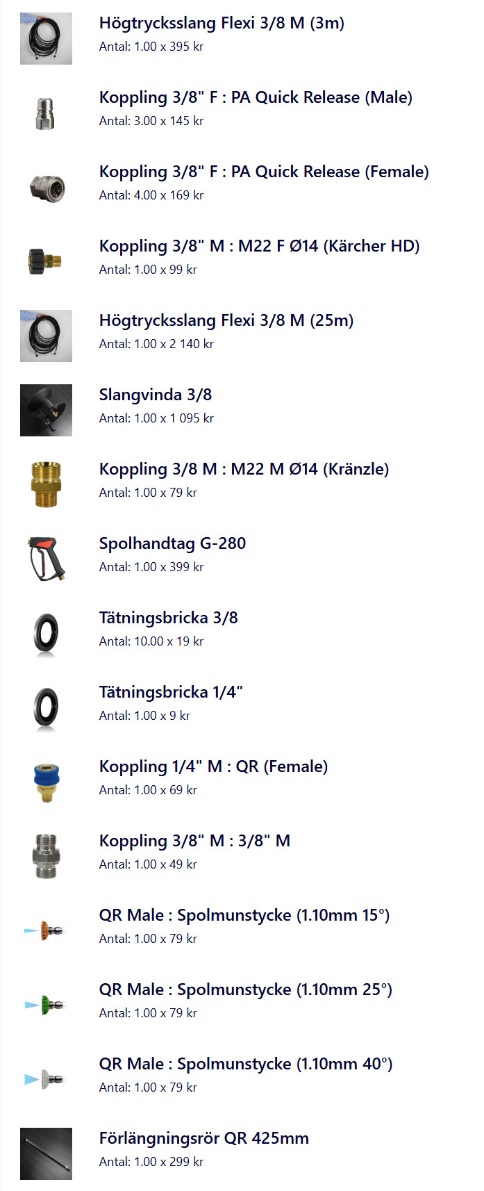

EUREKA! Plötsligt händer det. Bara 4 år från tanke till inköp. Rekordsnabbt.
Det som hindrade projektet var i första hand priset på självupprullande vindor för slanglängder över 20m. Det som också skapade lite inköpsmotstånd var att viss osäkerhet infann sig runt snabbkopplingar.
Nu gjorde jag ett sista ryck med detta och fick enastående bra hjälp av Pär på Bilvårdsbutiken som plockade ihop ett kitt baserat på min kravspecifikation.
Manuell vinda för 25m slang.
QR (quickrelease) på tvättmaskinen
QR på långa slangen
QR på korta slangen mellan tvätt och vinda
QR på befintligt kärcher handtag och slang
QR och svivel på nytt spolhandtag
QR på lans till nytt spolhandtag
QR på tre olika munstycken till spolhandtaget (att användas med eller utan lans/spolrör)
Jag kan alltså enkelt kombinera all hårdvara med varandra, enkelt använda maskinen stationärt, enkelt ta med mig tvätten dit slangen inte räcker.
I garaget kommer jag förbereda inkommande lågtryckt vatten med kopparrör från tappställe till tvätten så att denna enkelt kan kopplas till/från utan en massa slang på garagegolvet.
Här är hela inköpslistan, cirka 6000kr kostade detta:
Notera att munstyckena är anpassade efter min 7/18, så dessa är inte nödvändigtvis rätt till din tvätt om den är starkare eller klenare.
