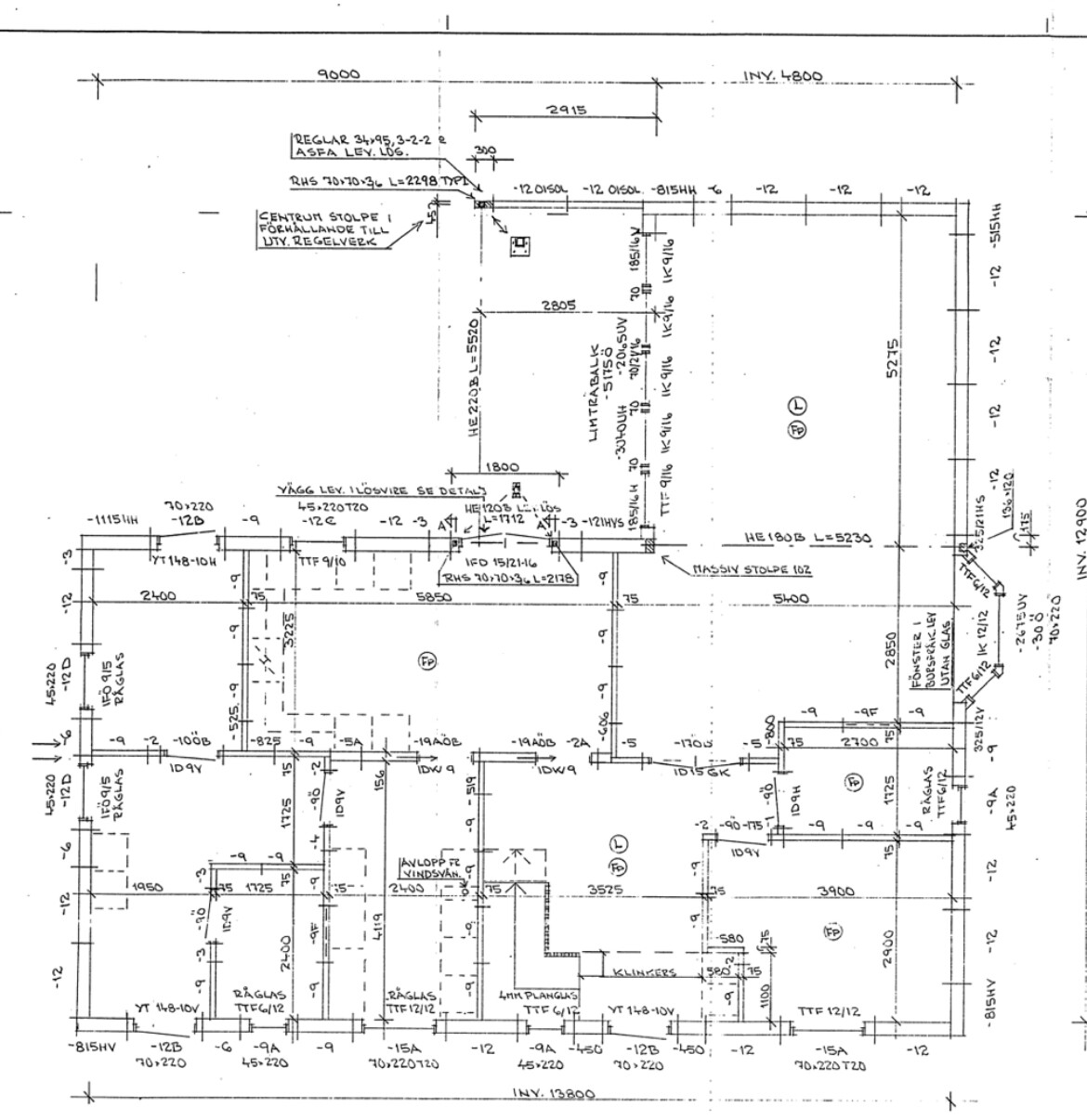

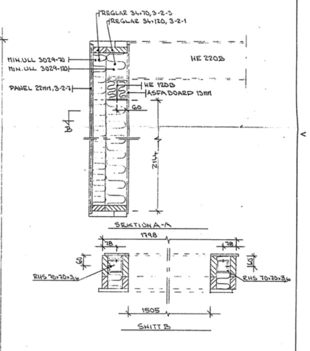

Vi flyttade nyligen in i ett hus byggt i början på 80-talet.
Vi ska hänga upp FTX aggregat på en vägg, detta väger runt 100 kilo och jag tänkte att det är enkelt fixat genom att fästa i reglarna, men nu när jag tittar på ritningarna så blir jag lite fundersam hur jag ska göra det.
Jag är ingen expert på husritningar, men som jag förstår det (se bilder) är det CC 120 mellan reglarna, sedan är det inga 45 reglar utan 32. Däremot verkar det vara 22mm panel bakom gipsen, huset verkar ha levererats i sektioner när det byggdes.
Aggregatet har en skena det ska hänga upp på, denna är cirka 95 cm lång med 8 upphängningspunkter dvs. jag når inte mellan två reglar…
Är det helt otänkbart att panelen/råsponten hade klarat hela vikten själv utan att skruva i reglar?
Man kan ju dra en bräda som når mellan två reglar, men då det bygger på djupet är detta något jag helst vill undvika.
Hur hade ni gjort?

Om det sitter råspont bakom gipsen så borde det inte vara några problem att hänga 100 kg i det med ett antal skruvar.
