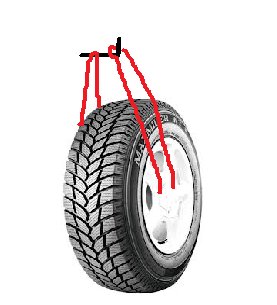

Avancerade lösningar... Jag skruvade upp 4st 40mm vinkeljärn som blivit över från altanbygget. Virade lite silvertejp så de inte skaver i navhålet och till sist en stor bult genom vinkeljärnet efter att ha satt dit däcken så de inte glider av. Funkat bra i 2år nu...

kollade lite snabbt på biltemas variant och om nu det inte är dåligt svetsat så kan jag sätta tasken på att dom inte går sönder, har hängt upp betydligt tyngre saker i liknande järn på jobbet. viktigaste är ju att infästningen i vägg blir bra. expander är ju ett hett tips.
annars är ju Pelpets variant ett fint tips. fyra expandrar med maskinöron så man får en fin ring att kunna dra lämplig kedja genom som man binder ihop med shackel eller kraftig karbin hake.
skulle du sätta M12/150 har du en draghållfasthet på cirka 790Kg och en klippkraft på över 3ton vilket borde räcka till ett däck med fälg
